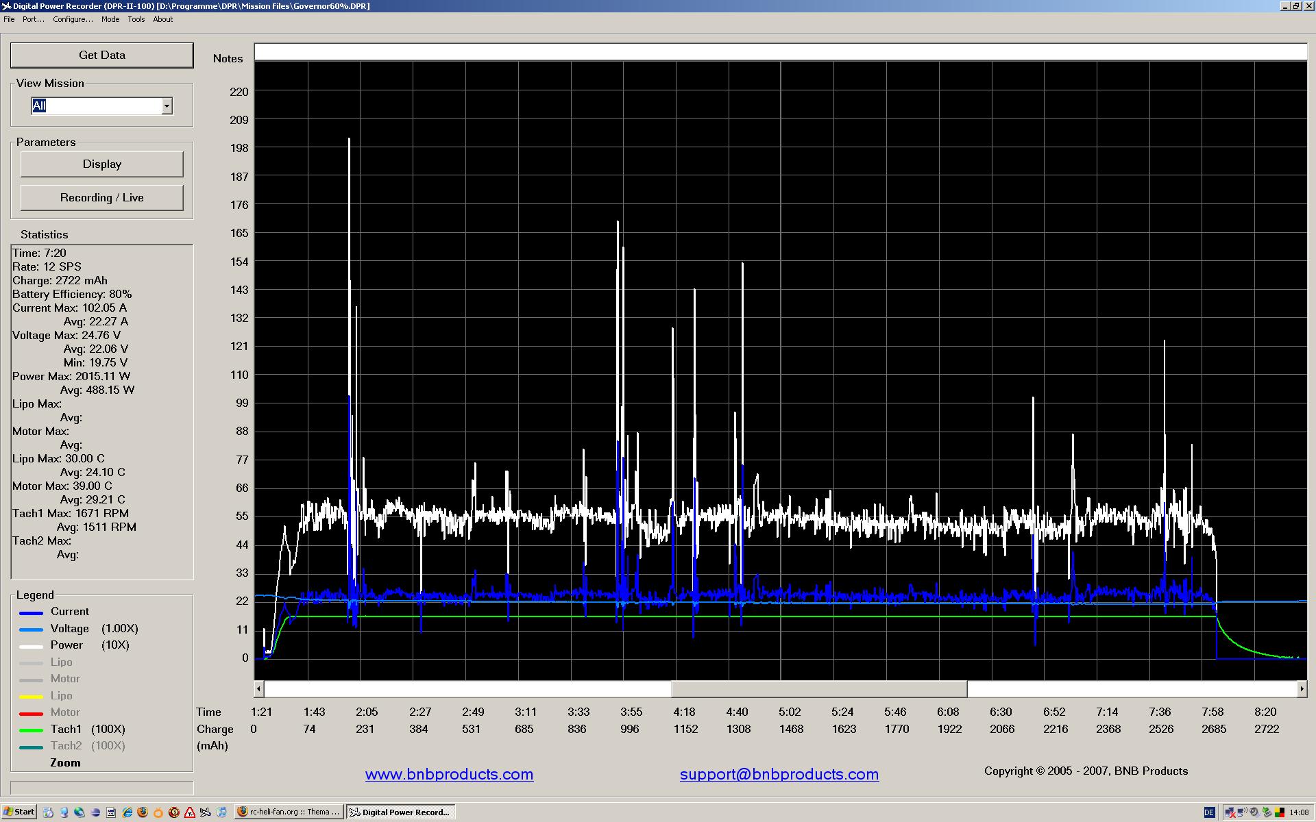

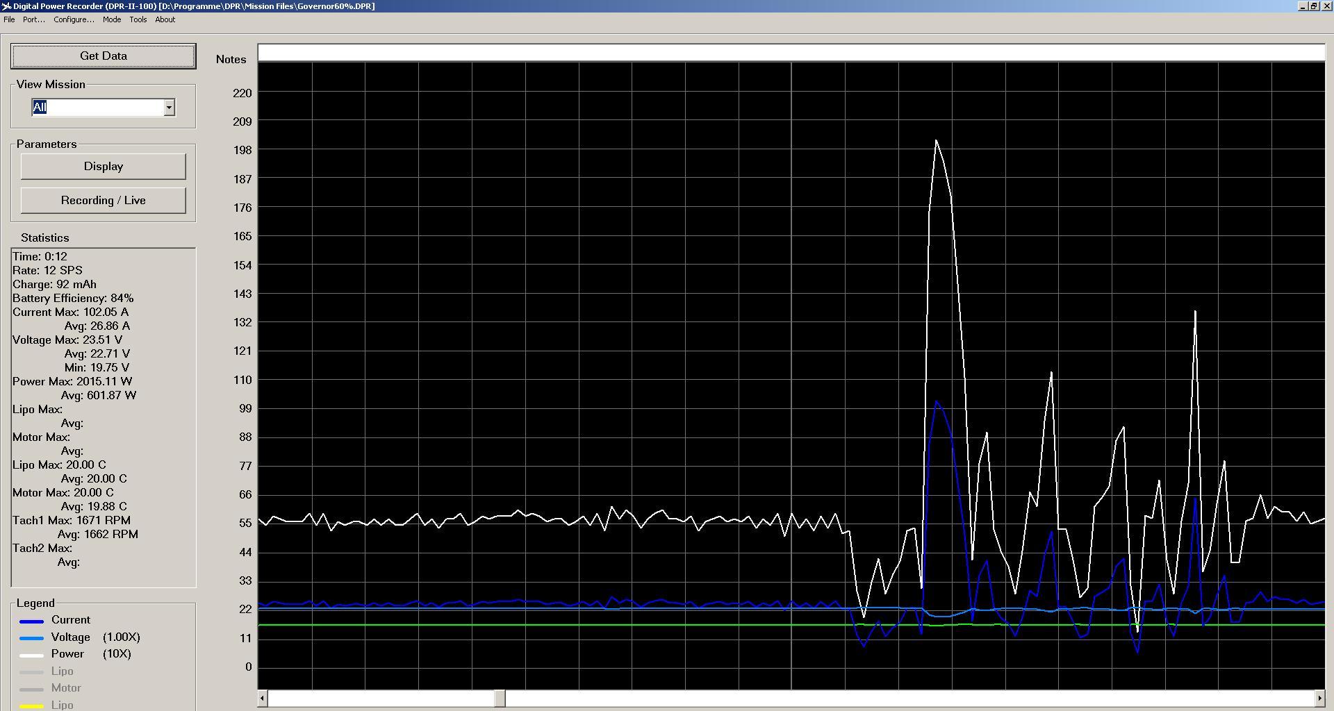

Hobschel
Beiträge: 189
Registriert: 08.01.2008 10:13:30
#28
Beitrag von Hobschel »
TimoHipp hat geschrieben:Hallo !!!
Ich wuerde sagen das du deinen Motor warscheinlich zu sehr wuergst. Normal finde ich das nicht.
Gruss Timo
Wie meinst du das mit zu sehr würgst? Kann mal das Log Posten, evt. erkennt da jmd etwas.... eigentlich ist, soweit ich das beurteilen kann alles sehr leichtgängig... und Schweben tut er so mit 550Watt (um die 25A)
habe aber keine Referenz....
Ich fliege 11° Pitch bei 2050 U/min mit dem 1700KV 600XL Motor und komme auf maximal 118A 2700Watt ca.
Fliegst du Regler oder Steller modus? Als ich noch im Stellermodus geflogen bin waren meine Peaks bei maximal 65A mit 2000U/min am Kopf... Ich denke das der Align Regler einfach voll aufmacht um die Drehzahl zu halten... im Stellermodus ging bei nem VollPitch die Drehzahl von 2000U/min auf 1900U/min runter... Gasgerade war 100-92-85-92-100
Detail des ersten VollPitch Versuches
Erster Flug mit Governor 60% Flugzeit um die 7min
Freundliche Grüsse
Damian
T-Rex 600 GF
TS: BLS451, 611er + BLS251
FF7 2,4GHz FASST
TimoHipp
Beiträge: 4310
Wohnort: Graben-Neudorf
#29
Beitrag von TimoHipp »
Hallo !!!!
Ich befürchte das der Regler und Motor wenn du im Gov modus fliegst zu viel Engerie verheizt. Ich habe einen Jazz 80 drin und fliege bei 75% im gov Modus. Habe das 10 Ritzel verbaut. Ich bin dann mal hoch auf 90% da hatte ich dann beim XL Motor den eindruck das er die Drehzahl noch schlechter halten kann. ( Jeden Motor bringt man zum einbrechen)
Im Steller Modus hattest du aber auch bestimmt mehr Drehzahl als nun im Gov Modus mit 65% oder. ??? Wenn du mit der Drehzahl bei 1700 bleiben möchtest würde ich mit einer Gaskurve fliegen, die warscheinlich nicht solche Peaks zieht.
Ich würde mal an deiner Stelle verschiedene Sachen probieren. Einen Logger hast du ja. Hier heisst es nun probieren.
Was ich mir würgen meine. Wenn man mit einem Auto im 4 Gang den Berg hochfährt, gehts auch etwas langsamer als wenn man den 3 Gang nimmt.
Gruß Timo
http://www.smartshapes.de/
Hobschel
Beiträge: 189
#30
ja hatte ich :D
werde mal die kurve von Cartsen aus L.A. testen 0-45-55-65-75 bzw. 75-65-55-65-75 gespannt was der Logger sagt...
Wegen dem Würgen, wärs halt interessant wo der Optimale Drehzalbereich des 600XL 1650KV liegt... gibts da eigentlich Drehmoment- und PS bzw. KW Kurven??? wohl kaum, oder?
Freundliche Grüsse
