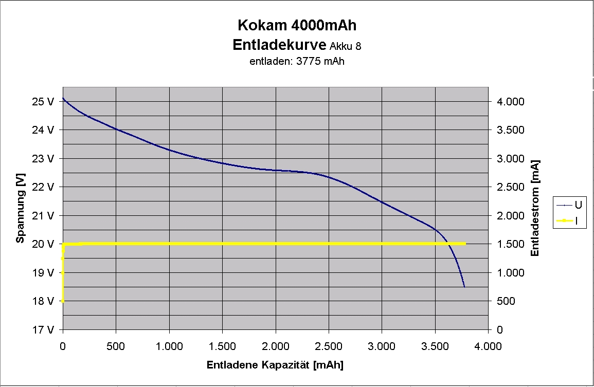

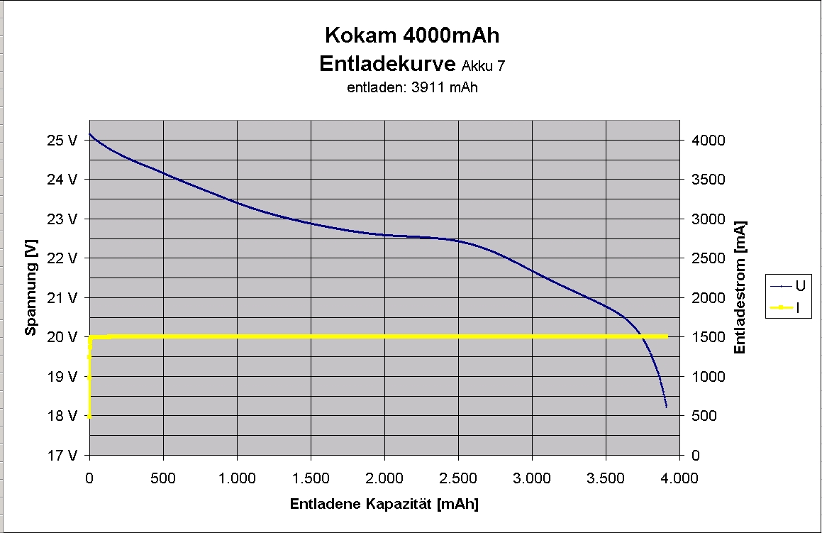

Die Kabel sind echt der Hammer, aber kriegt man auch an 4mm Goldies angelötet.
Im Vergleich zu billigen Akkus bleiben die richtig kühl. Mehr als 38°C hat ich noch nicht erlebt. Die billigen gehen bei entnommenen 3000 mAh auf ca. 56°C.
Verwundert hat mich der spürbare Leistungsabfall gegen Ende, wodurch ich auch normal nur 2600 - 3000 mAh nachlade - reicht so für 7 min.
Für mich gab es zwei Gründe mir die Spannungslage von den Akkus anzusehen:
1. Wieso haben die nicht mehr Druck als die Berlinski Akkus die so schnell schlapp machen
2. Ist der gebraucht gekaufte 2. Akku in Ordnung.

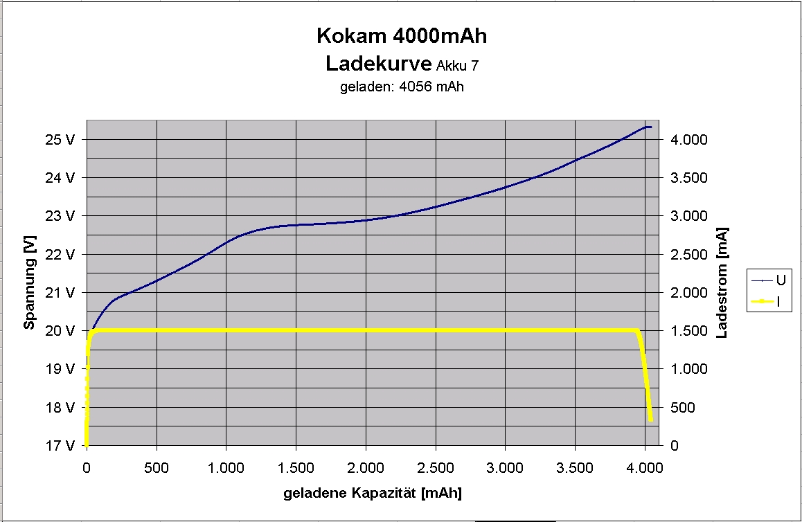

Gemessen wurde mit dem ALC 8500 Expert von ELV ohne Balancer.
Die Zellen habe ich mit einem Digitalmeter zwischendurch gemessen und sie lagen immer max +/- 0,01 Volt !!! auseinander. Erst bei 3750 mAh gingen die Zellenspannungen bis auf +/- 0,10 V bzw. +/- 0,13 V auseinander. Beim Laden haben sie sich sofort wieder angeglichen und blieben dann wieder bis zum Ladeschluß bei +/- 0,01V zusammen.
Respekt, das hätte ich so nicht erwartet!!
Hier die Ladekurve dazu
Das ist der gebraucht erworbene mit 18 Ladezyklen
Die zugehörige Ladekurve
Dieser Akku hat 8 Ladezyklen hinter sich, die ersten 5 mit 3A, ansonsten 4 A

Hi Ralf
genau diesen Spannungsabfall und diese Zellendrift hast du bei den SLS ZX NICHT! ;) wenn man die normal behandelt. Je nachdem wie man fliegt
die gehen bis zum bitteren Ende und zeigen auch bei Logs im Flug eine bessere Spannungslage. Logs gibts darüber hier mittlerweile genügend ;)
