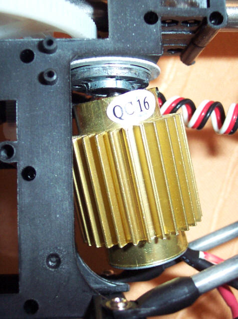

Hallo liebe Gemeinde,
soeben hat bei meinen allabendlichem Schwebetraining der SF seinen Motor verloren :(
Zum Glück ist nichts passiert, da ich mich eh noch nicht höher als max. 2 m traue und
in dem Moment wo es passiert ist gerade mal 40-50 cm über N.N. war.
Würde mich mal interessieren was passiert wäre wenn ich fliegen könnte.
Ist das von euch auch schon jemandem passiert ?

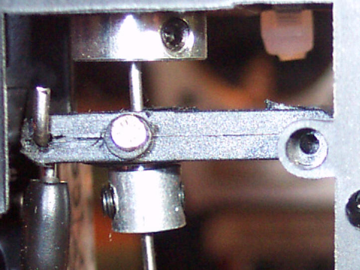

Jetzt habe ich den SF auch mal ein wenig kritischer beäugt und festgestellt,
dass die Pitchwippe nur von der rechten Seite mit einer Schraube am
Chassis befestigt ist. Hat das so seine Richtigkeit ? Nicht das mich hier
bald die nächste Überraschung erwartet.
Hier mal ein paar Bilder:
Losgelöster Motor
Losgelöster Motor
Pitchwippe Ansicht linke Seite

also der Motor sieht aus als wenn die Gewinde raus gebrochen sind und die Pitchwippe - da fehlt ne schraube.. das is so nich original.. :(

Da fehlt definitiv ne Schraube! Übelst gefährlich. Der Trend geht zur zweiten Schraube ;-)
Beim Motor ist der ganze obere Körper abgegangen, normalerweise ist der mit zwei Schrauben oben fest gemacht. Ich habe zwei Motoren, da ich ja das zucken hatte, und mir deswegen einen zweiten besorgt habe und den schon mal raus hatte (lag aber am Regler).
Die Metallplatte ist mit zwei Schrauben auch am Metallrundkörper befestigt, die sollte man nie öffnen! Scheint aber bei dir auf einer Seite rausgebrochen zu sein?!

Alle Schrauben sollte man im Regelmässigen Abstand überprüfen und nachziehen. Kann aber bei den ganzen Winzlingen die da in den Kunststoff gehen auch schnell mal dazu kommen dass die auch nicht mehr beissen.
Ich hab deshalb die Cassis-Schrauben mit CA eingeklebt. Auch nicht der Weisheit letzter Schluss. Will mann das Chassis auseinandermachen weil man ein Lager wechseln muss machts ganz kurz und ganz leicht "knack" und die Schraube war mal.
Aber bei mir ist es eh egal weil es beim letzten Crash zu den Lagern auch das Chassis erwischt hat und daher sowiso getauscht werden muß.
Was ich aber bezüglich der Schrauben mache weis ich noch nicht.
Mal schauen ob ich leicht stärkere und stabilere Schrauben bekomme.

Die normale gesetzliche Gewährleistung hast du auch auf Modellhubschrauber - allerdings wird das manchmal recht schwierig weil man immer unterstellen kann dass die Ursache der Defekte Abstürze sind.
Aber dass der Motor auseinanderfällt ist nicht normal, zumal der an der Position recht geschützt ist, so dass er normalerweise einen Absturz überlebt. Da würde ich auf alle Fälle probieren Ersatz vom Händler zu bekommen.
Bei den Schrauben der Pitchwippe würde ich nicht rummachen (nur wenn du sowiso schon beim Reklamieren bist) - einfach ne neue Pitchwippe bestellt - kostet ca. 4 Euro.
