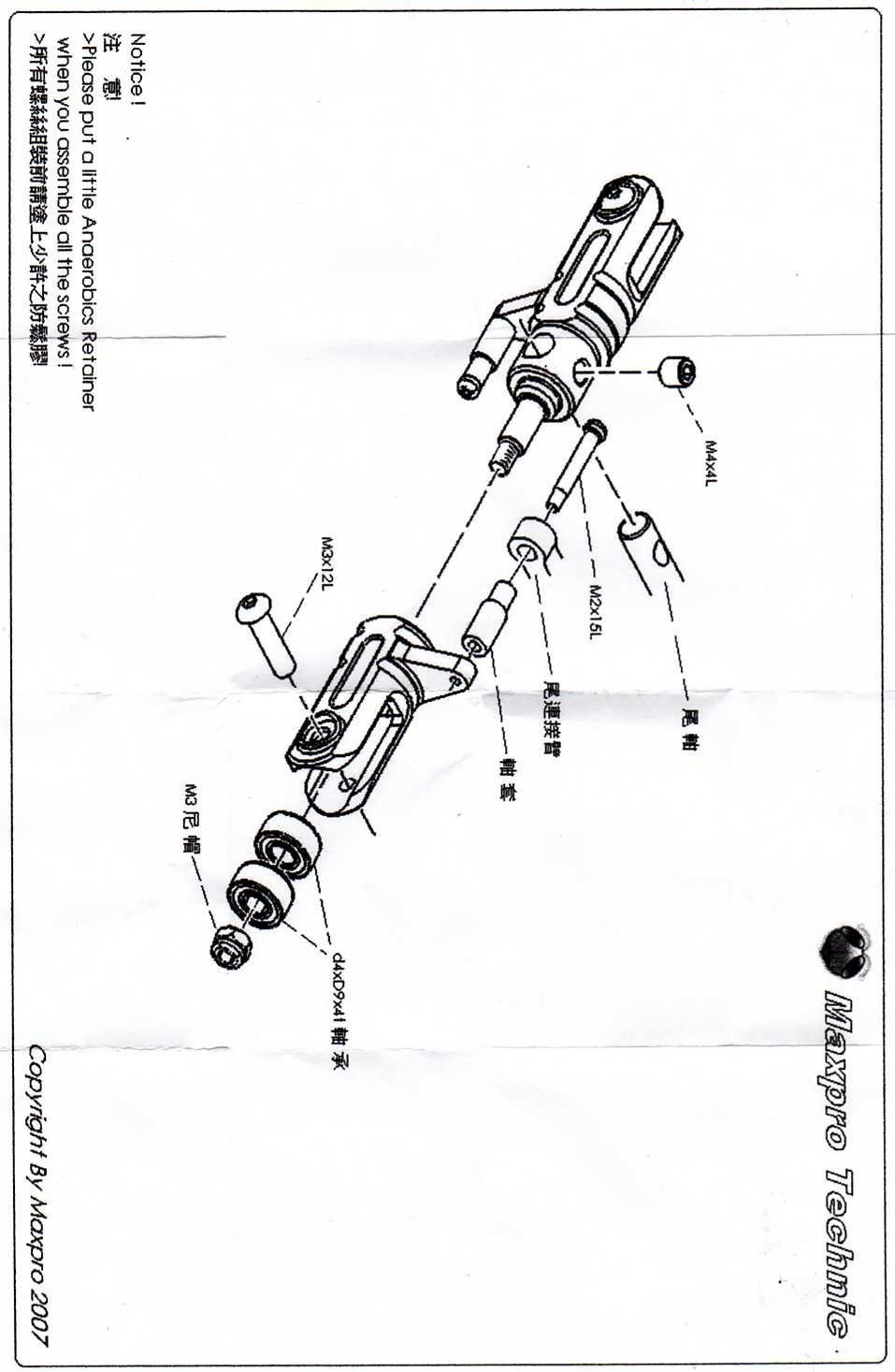

hallo
habe mir bei freakware alublatthalter fürs heck besorgt,nun alles montiert und passt alles soweit ,nur es hat zwischen welle und halter ca. 1 mm spiel,luft ,also mann kann nsie leicht ziehen
nun es sind auch keine laut anleitung drucklager verbaut sonden nur zwei kugellager! habe alles so wie in der anleitung stand montiert!
war heute auf dem platz wollte fliegen aber andere helipiloten sagten das ich es lassen soll da es ein zu großes risiko ist!?,nun meine frage wenn ich einfach zwishcen mutter und kugellager eine unterlagscheibe lege müsste das spiel weg sein,so denke ich ,aber laut anleitung kommt keine rein!,
nun es wundert mich das aluhalter so viel spiel haben,oder haben sollen? wer hat erfahrungen gemacht mit alublatthalter am heck und wer kennt evt die von freakware hier die bestellummer MP600TBG
wäre sehr dankbar um hilfestellung

also spiel habe ich da auch.
mit dem normalen heck und mit drucklagerheck.
scheint wohl normal zu sein.
wobei 1mm vielleicht etwas viel ist.
ich hab schätzungsweise 0,5mm, und ziehen kann ich es nicht wirklich, sondern biegen.

thomassss2000 hat geschrieben: freakware hier die bestellummer MP600TBG
Sind ja keine Align Teile, nach Deiner Beschreibung bin ich nicht sicher, ob man vielleicht die Drucklager der Original Blatthalter dort auf die beiden vorhandenen Lager setzen soll? Keine Anleitung dabei?

thomassss2000
Beitrag von thomassss2000 »
hallo
danke mal für die rückmeldung, nun ich habe bei den aluhalter KEIN drucklager drinn!,es sind (nur) zwei kugellager und es wird einfach mit einer 4 mutter auf einem gewinde festgeschraubT1 so wie in der anleitung! habe alles ganz genau so gemacht! habe aber gesternm it einigen helipiloten rat geholt sie meinten ich soll ein kugellager für ein drucklager ersetzen!?,nun erstens habe ich kein heckdrucklager,es gibt auch keine zum bestellen jedenfals dort wo ich geschaut habe,freakware,rc city,raptor store, und zweitens ist auch bei der anleitung kein drucklager beschreiben und war auch nicht dabei!
soll ich das drucklager auf die beiden kugellager setzen? denke aber das die mutter nicht mehr drauf geht?!
nein sind keine orginalle align blatthalter da align auch keine hat! schade,aber was mich auch noch sehr nachdenklich stimmt warum ist der super pro mit allem was nur geht ausgestatet alu und carbon und die hinteren blatthalter sind aus kunstoff!?,das gibt mir schon zum denken,da einige sagen mit alu wird das heck viel zu hart darum sollte man auf kunstoff bleiben wie ist eure meinung?
die gummimuffe mit kugellager habe ich in mein g´bisheriges rohr mit gleitgel,für sanitär für ht rohre eingefettet ging auch gut rein,macht es sinn evt zwei lager im rohr zu verbauen zwegs vibrationen? habe das in einem anderen forum mal gelesen?!
gruß thomas

thomassss2000
hier die anleitung von den aluteilen
