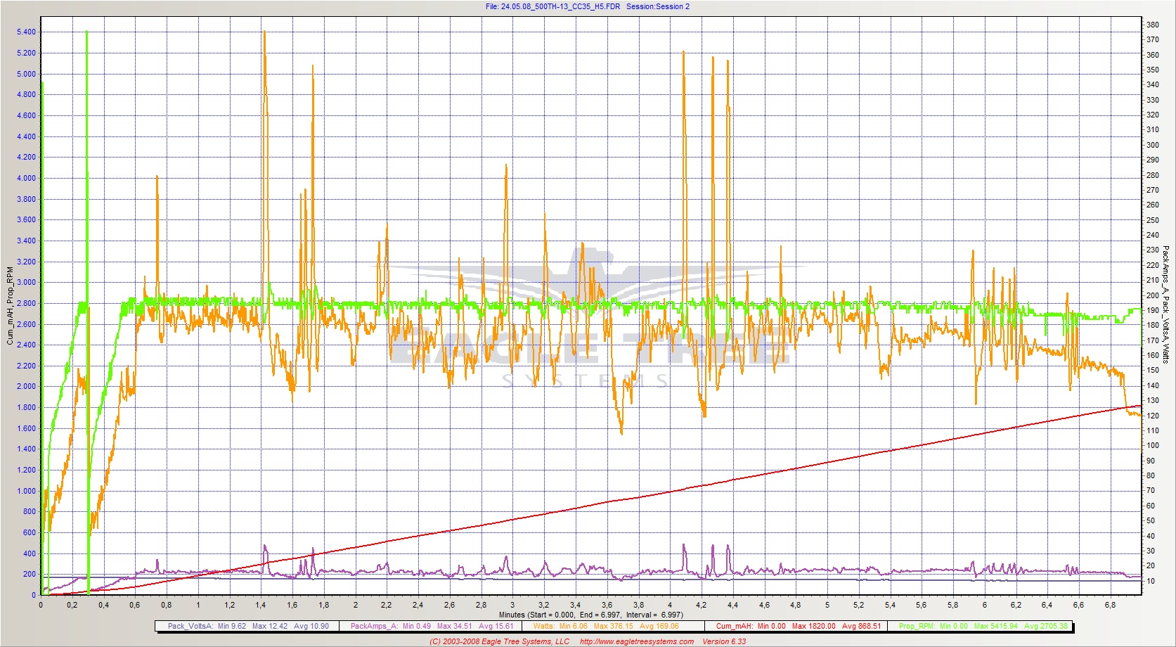

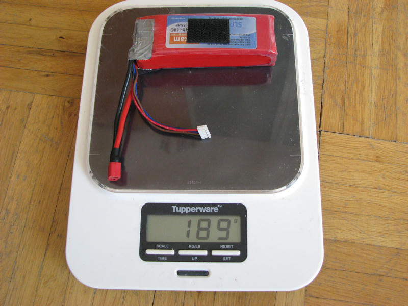

Ich habe sie einer Abmagerungskur unterzugen und die super dicken serienmäßigen Silikonkabel gegen 2,5m2 getauscht und neu mit durchsichtigem Schrumpfschlauch eingeschrumpft, Ergebnis; 189g mit Deans-Steckern
Das Log entspricht wahrscheinlich genau deinem Flugkönnen, Powerloops, Rollen und Schrauben, sehr schneller Rundflug mit Stall-Turns.
Allerdings mit dem Castle Creations Regler wobei der JAZZ sicher nicht schlechter ist!
Der 500TH zieht mit dem 13er Ritzel nicht mehr als 35A, daher sollten 25C Packs locker reichen.

- Kokam H5 2100 abgespeckt!
- IMG_0927.jpg (70.48 KiB) 257 mal betrachtet
