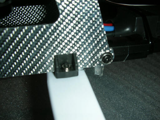

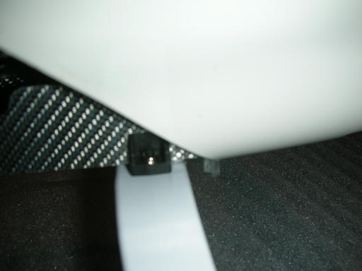

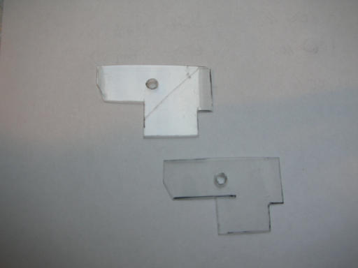

#8 Lösung für plattgedrückte Haube
Beitrag von chefche »
Verbreiterung der Aufhängung hat leider nix gebracht, da einfach der Krümmungsradius der Wölbung im Bereich der Servoarme zu klein war. Ich habe das Problem gelöst, indem ich zwei Vorichtungen gebastelt habe, die die Haube etwas vom Kuvelbügel nach vorne drücken. Dadurch dreht sie sich um die Aufhängung und kommt bei den Servos etwa höher.
Die Vorichtung wird mit den vordersten, untersten Chassisschrauben zwischen Basis- und Seitenplatte befestigt. Um die Haube zu schonen habe ich noch eine Stückchen halbierten Schlauch auf die Kanten geklebt.
Siehe
Gruß, Th.
