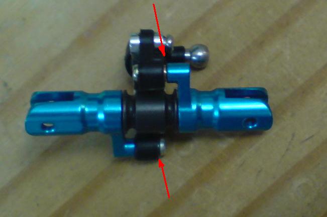

Ich hab hier vielleicht noch was gefunden.
Ist das bei euch auch so dass ca 0,5mm Spiel zwischen der Schraube und der Anlenkung herrscht?
Die Schraube hab ich schon gemessen,scheint die richtige zu sein.
Logo 600 3D VStabi
gruß,
Dominik
echo.zulu
Beiträge: 12219
Wohnort: 31234 Wipshausen
Beitrag von echo.zulu »
Das da ein wenig Axialspiel ist, ist normal und nicht weiter schädlich. Das liegt daran, daß in dem Anlenkarm eine Buchse ist. Die ist länger ist als der Arm dick ist. Das ändert auch nichts an der geringeren Drehzahl durch die kaputten Akkus.

Hmm,ich hab nun mal kürzere Schrauben montiert.
Komme gerade vom testschweben und alles scheint normal zu sein.
Kein Drehzahleinbruch kein Schwingen.
Ich werd morgen das ganze mal im Flug testen.
