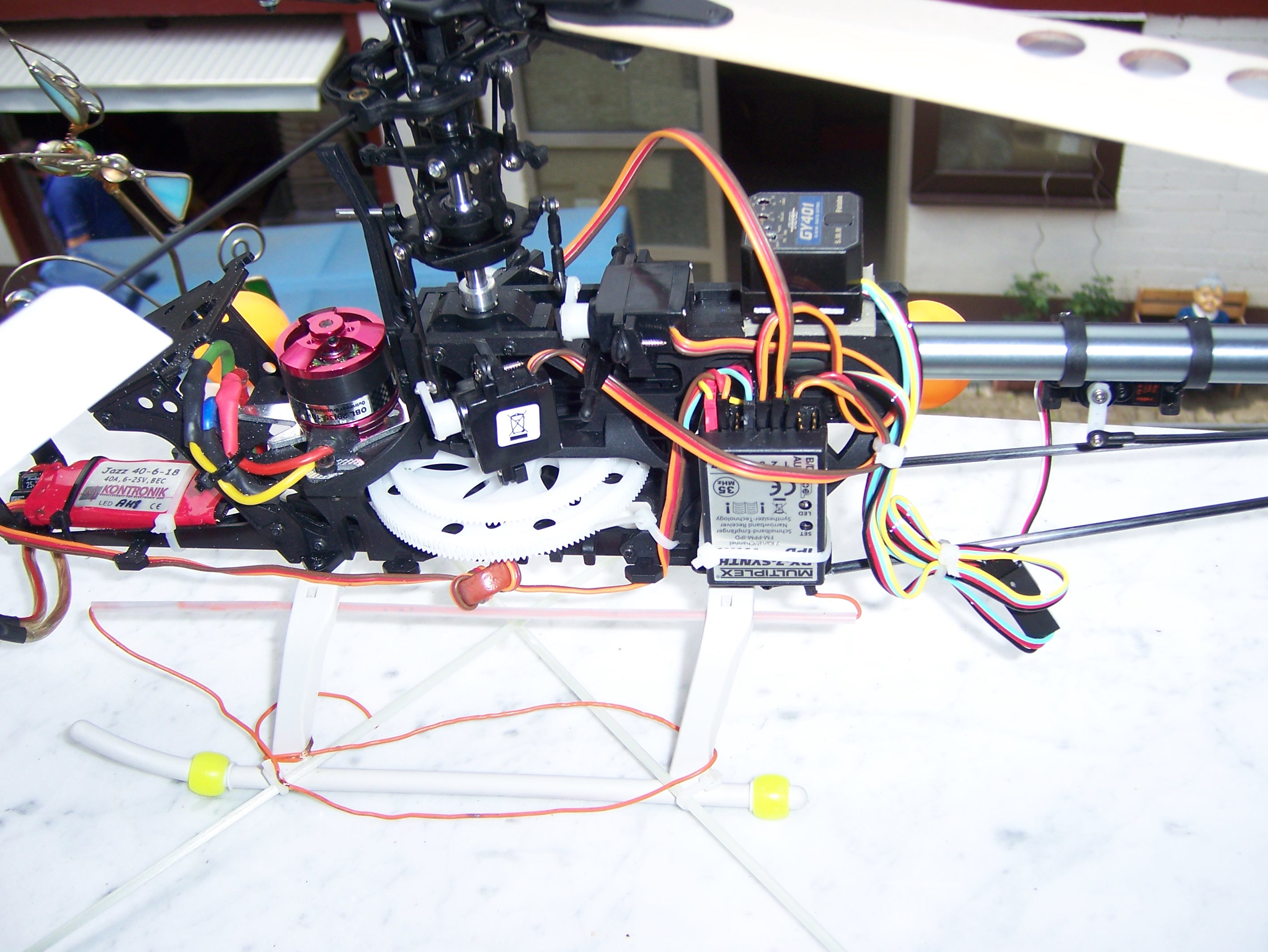

#17 Re: heckservo problem dringend
Bitte poste doch mal 2 Fotos vom Heli wo man den Einbauort der Komponenten sehen kann.
Und welchen Empfänger und Sender hast du?
Wie Warm in etwa werden Regler und Motor nach dem Flug?
Welchen Motor mit welchem Ritzel bei welcher Drehzahl bzw. welcher Regleröffnung?
Und bitte als erstes die Spannung des BEC vom Jazz messen.
Rex 500 ESP | MX-20 Hott

#20 Re: heckservo problem dringend
ja, die sachen sind ausgeschlossen . ich schwebe ja eh nur .da stehr das heck eh immer in neutralposi....
ich habe gemessen: aus jass kommen 5,25v an servos vom empfänger gehen 4,9v aus 401 auch 4,9v.
aber mir ist aufgefallen; sobald ich das messgerät an den kreisselausgan hänge zuckt alles ein wenig aber nicht so stark wie oben beschrieben....
die kabel sind noch nicht endgülrig verlegt...
- Bild 040.jpg (886.31 KiB) 253 mal betrachtet
- Bild 041.jpg (871.07 KiB) 254 mal betrachtet

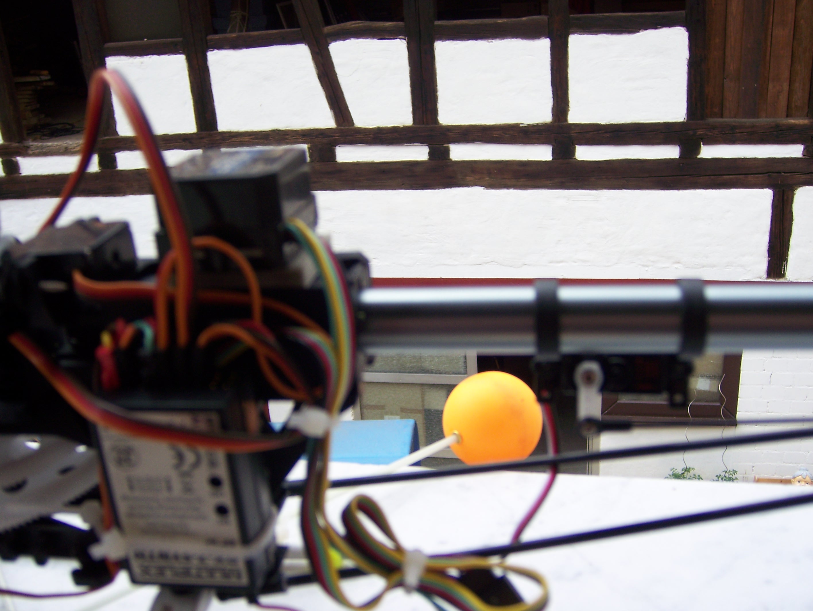

#22 Re: heckservo problem dringend
Und dann nimm den Empfänger vom Gyro da weg! Die stören sich mit Sicherheit!
Und deine Antennenverlegung bitte nochma neu überarbeiten was echt wichtig ist! Keine Schlaufen machen! Bilder findest du ja hier im Forum um dir eine Inspiration zu holen.

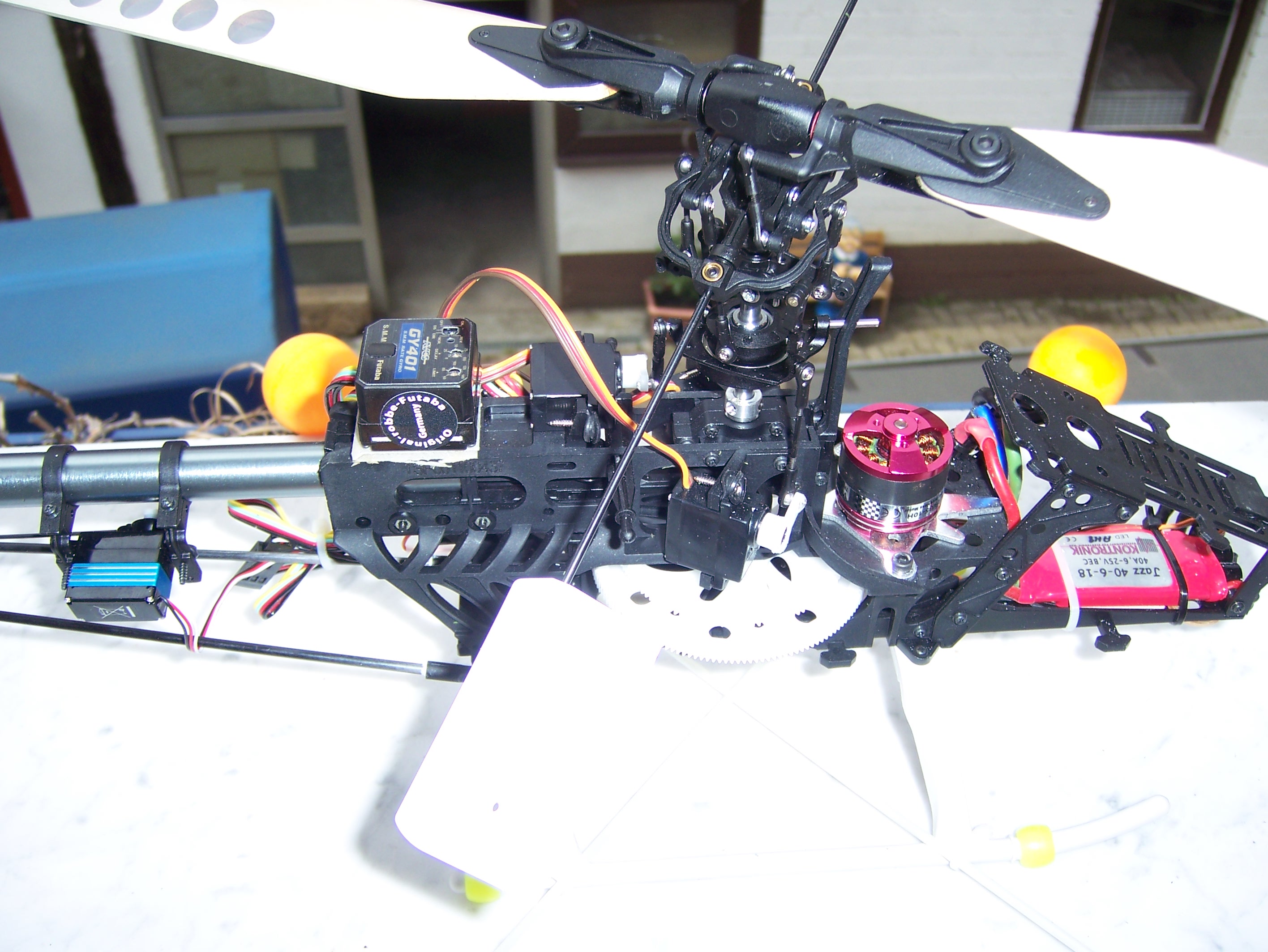

#23 Re: heckservo problem dringend
@polo16vcc
ich glaube nicht, das sich Empfänger und Gyro in die Quere kommen. Hier fliegen sehr viele ihren MT mit dem Empfänger an der selben Stelle (nur um 90° gedreht) und dem Gyro eine Etage tiefer im Rahmen (zum Schutz vor Paddeleinschlägen) und das ohne irgend welche Probleme.
Ich würde den Gyro eben nur nach unten setzen, wenn er fertig eingestellt ist und das Heckservo auf die andere Seite bringen. Das trägt zwar nicht zur Lösung des Problems bei, aber die Komponenten sind dadurch bei einem Absturz besser geschützt und man muss weniger Angst vor den bösen Paddeln haben. Ok, den Empfänger würde ich auch noch um 90° gedreht einbauen, da nooob sonst Probleme bekommen dürfte, wenn er mal das Heckrohr ausbauen muss. So wie jetzt kommt er nämlich nicht an die Schrauben ran, die das Heckrohr halten, ohne den Empfänger zu entfernen.

#24 Re: heckservo problem dringend
Ich würde zuerst mal die ANtenenverlegung ändern - so ne fliegende Spule hat oft nette Nebeneffekte....
