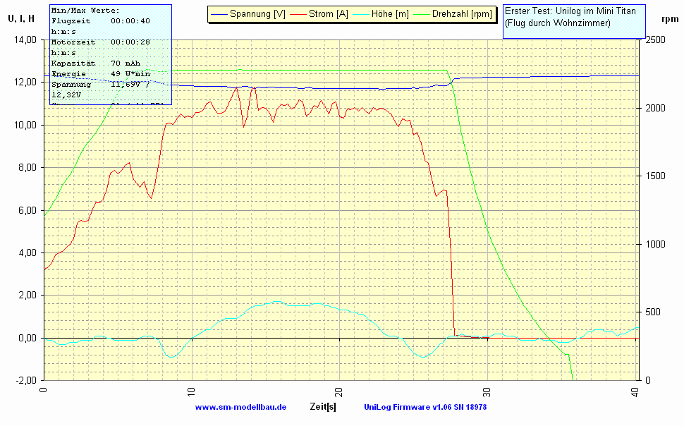

Hier noch mal ein ganz kurzer Log:
Testflug Wohnzimmer
Testflug Wohnzimmer
UniLog Diagramm 1) U, I, H - rpm vom 13.06.2008.gif (29.07 KiB) 379 mal betrachtet

Von so einem niedrigen Stromverbrauch kann ich mit dem orig. TT-Motor nur träumen :(
Wo gibts diesen Motor zu kaufen :?:
