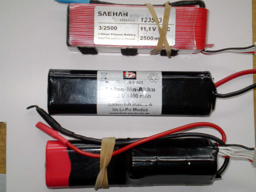

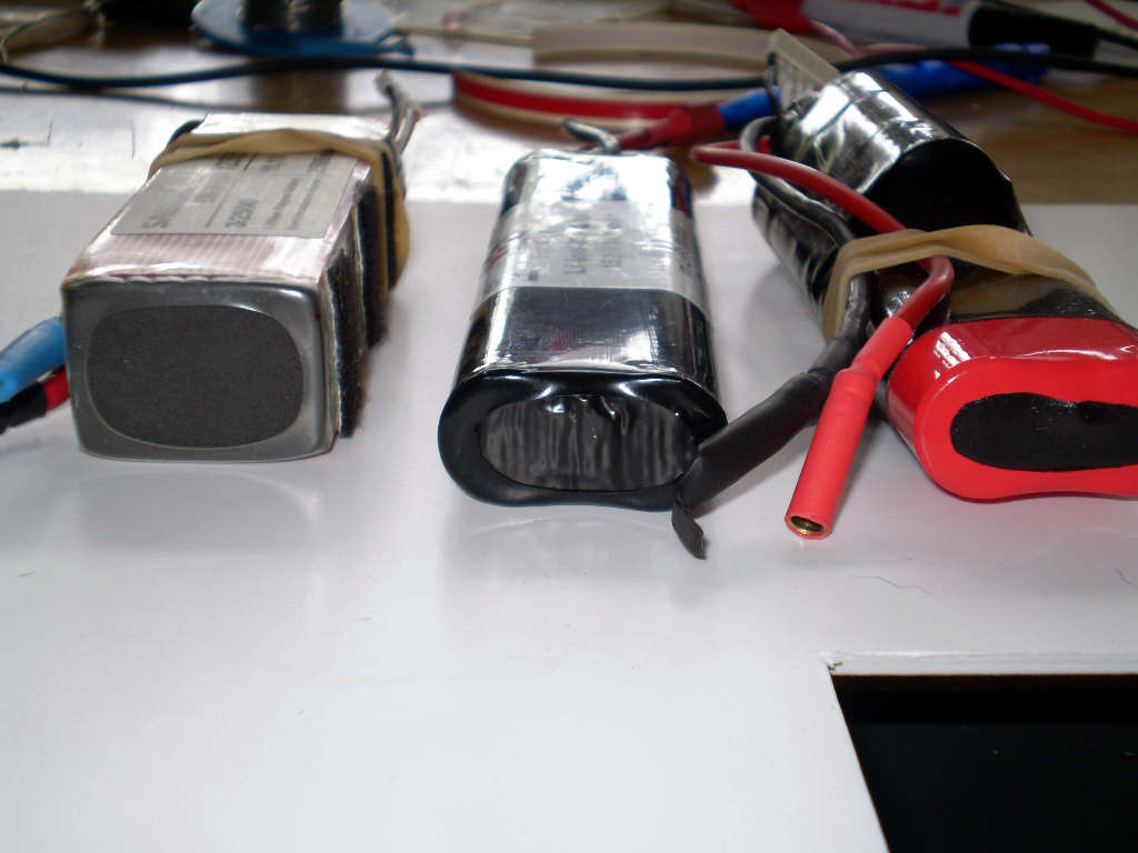

Also manchmal seid ihr echt anstrengend..... Ich hab doch geschrieben "A123-1100" - und das aufgrund der niedrigen Kapazität iregndwas um 05:00 bis 05:30 drin sein werden. 1100 mAh sind halt nicht die Hölle, aber als 5S geht da richtig was ab. Die Zellen kosten 11,00 Euro / Stück im fertig konfektionierten Pack.
Anbei mal 2 Bilder, auf denen zum Vergleich ein 3S1P 2500 LiPo von Saehan, ein 4S1P FC-1400 LiMn und ein 5S1P A123-1100 zu sehen ist. Dann haste auch nen Begriff von den Größen. Die A123-2300 würde ich auch nicht als 5S im MT unterbringen, geschweige denn noch geflogen bekommen, der ist mit nem 4S A123-2300 schon so agil wie´n fliegender Omnibus( wiegen übrigens 72 gr. / Zelle ).
von links nach rechts : 3S Lipo / 4S FC-1400 / 5S A123-1100
von oben nach unten : 3S Lipo / 4S FC-1400 / 5S A123-1100

Das mit den Vergleichsbildern ist mal richtig cool! Danke. Da kann man sich doch jetzt was drunter vorstellen!
