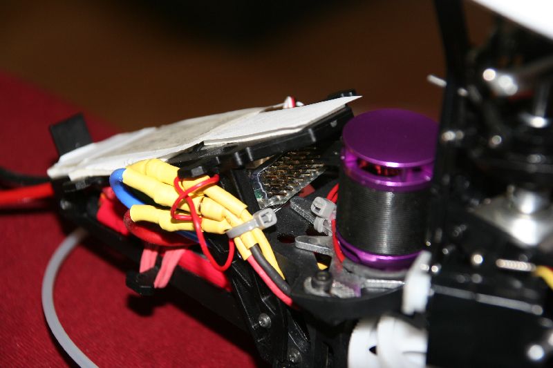

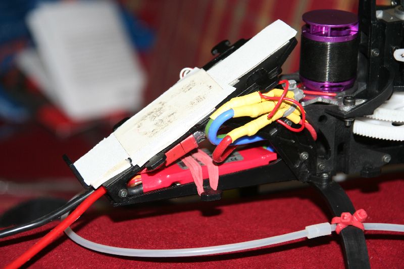

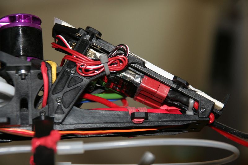

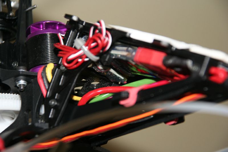

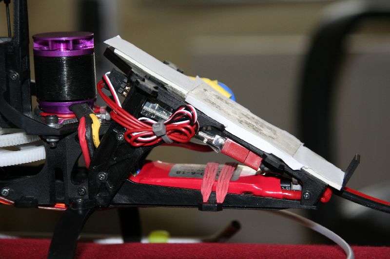

So, dann will ich auch mal meine Lösung für den Einbau des Eagle Tree bei der Tuning-Akkurutsche vorstellen.

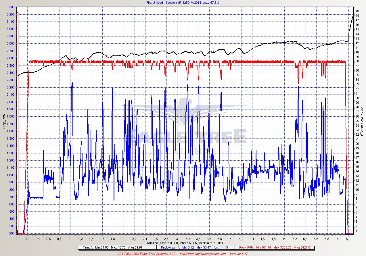

Und hier mal ein Log von meinemneuen Motor
