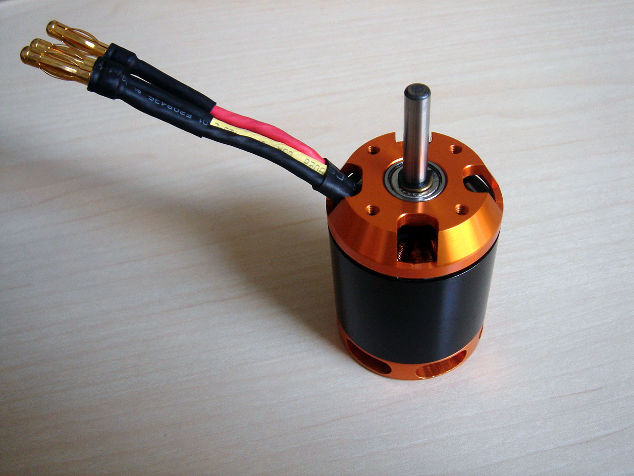

Hallo Leute,
ich habe da leider andere Informationen. Eines vorne Weg, mein erster Scorpion ist der KV1600 den ich sofort bestellte als er das erste mal bei readyheli.com lieferbar war (vor ca. 3 Monaten) und dieser hatte einen Stellring, schwarze Kabel und 3,5mm Goldies. Die Sorpion Motoren der HK-3026 Serie sind eigentlich allesamt für den T-REX 500 entwickelt worden, was natürlich schwierig war, da der Motor schon in Serienproduktion ging bevor der T-REX 500 ausgeliefert wurde. Die Problematik bei der Version mit Stellring ist, dass sich dieser Motor mit original Align Ritzel OHNE Basteln nicht in den T-REX 500 einbauen liess, auch die Kugellager leiden stärker unter diesem Stellring wie mehrfach unter helifreak.com nachzulesen. Die neue Version wurde dann erneut auf den T-REX 500 optimiert sprich, 4mm Goldies (wie Align ESC), Klemmring (kein Basteln mehr nötig) sowie farblich codierte Kabel. Nichtsdestotrotz fliege ich den KV1600 ohne Probleme im Hurricane 550. Ein Video gibts hier: http://www.rchelifan.org/viewtopic.php?f=151&t=44303
Hier mal ein Bild von meinem letzte Woche gelieferten KV1400.
Gruß Tim

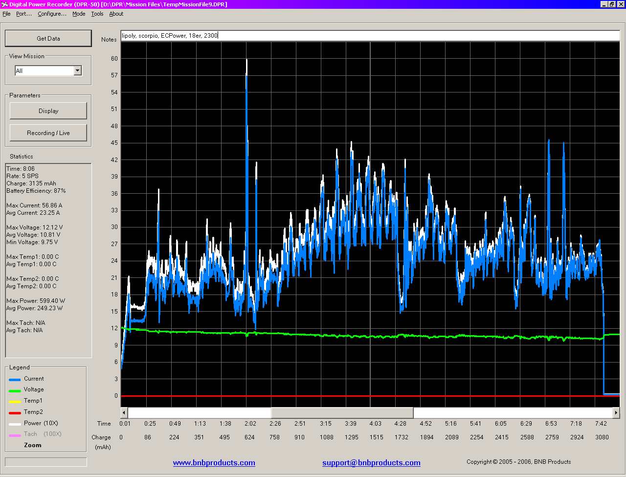

Also, erster Log.
heute bei gut 3Bft, gut 2300 auf dem Kopf, jazz auf 60%, EC-Power 2200er25c (x2), ca 60 Zyklen...
Der "subjektive eindruck" täuscht nicht nicht - die drehzahl wird deutlich besser gehalten, Motor schön kühl... (warn ja heute auch moderate 22grad).
Der "kleine Peak" war mal steigleistung testen - der rest flotter Rundflug... (irgendwann lerne ich auch mal mehr - T - 22 :bounce:)
(sollte mal übern anderen Regler nachdenken und mich über den 40er jazz freuen...macht das gut mit..)
...weiss jemand, wo es 17er XML-Ritzel mit 5er Bohrung gibt?
Grüsse wolfgang
