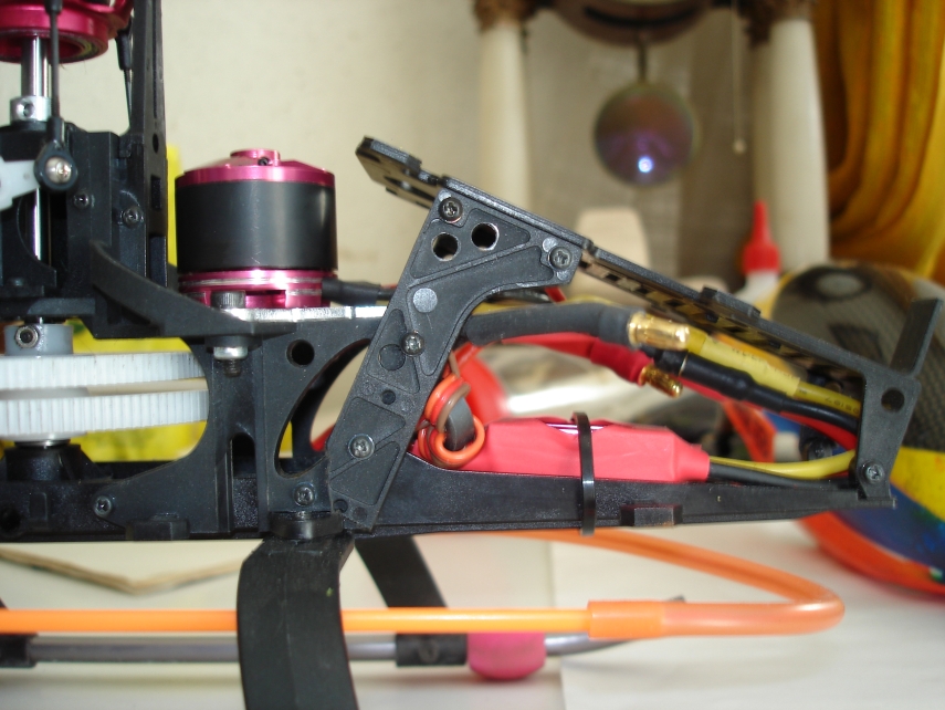

also bei mir ist der abstand zur TS-führung schon jetzt so, dass ich mir bei nem crash wohl nen neue kaufen werd müssen :roll:
viel weiter richtung nase kann ich den akku nicht mehr schieben, da er sonst nicht mehr in die nase der haube passt !
MT E325 - Akku-abstand.jpg (400.65 KiB) 327 mal betrachtet
hier auch noch meine akkurutsche...an der motor-seite einfach um etwa 8mm gekürzt, da sonst der LiMN nicht unter die haube gepasst hat, das fenster um etwa 7-10mm nach oben gedrückt hat ! ! :shock:
MT E325 - AkkuRutsche-gekürzt.jpg (365.16 KiB) 326 mal betrachtet
zusatzgewicht von etwa 40gr am heck-leitwerk angebracht um die balance wieder zu erreichen !
mit Grüßen, der Löwe

#11 Re: lipos für den mt
Wenn du die vorne noch um 5 mm kürzt paßt es, dann müßte der Akku auch etwas weiter in die Nase passen. Is auch egal, geht so ja. Hab beim MT von RT1150 die Rutsche insgesamt auf das Maß der Tuningrutsche gekürzt und klappt super. War aber aus der Not heraus passiert, weil ich die für den EInbau geplante Tuningrutsche kurzfristig jemanden aus dem Österreicher-Lager abgetreten habe, der bei mir Akkus gekauft hatte und so unnötige Versandkosten für das Kleinteil sparen konnte.

akku ist jetzt, OHNE rutschen kürzung, so weit nach vorne gerutscht, dass der 1/2 motor unbedeckt bleibt ! ! !
schwerpunkt ist nur minimal nasenlastig...
