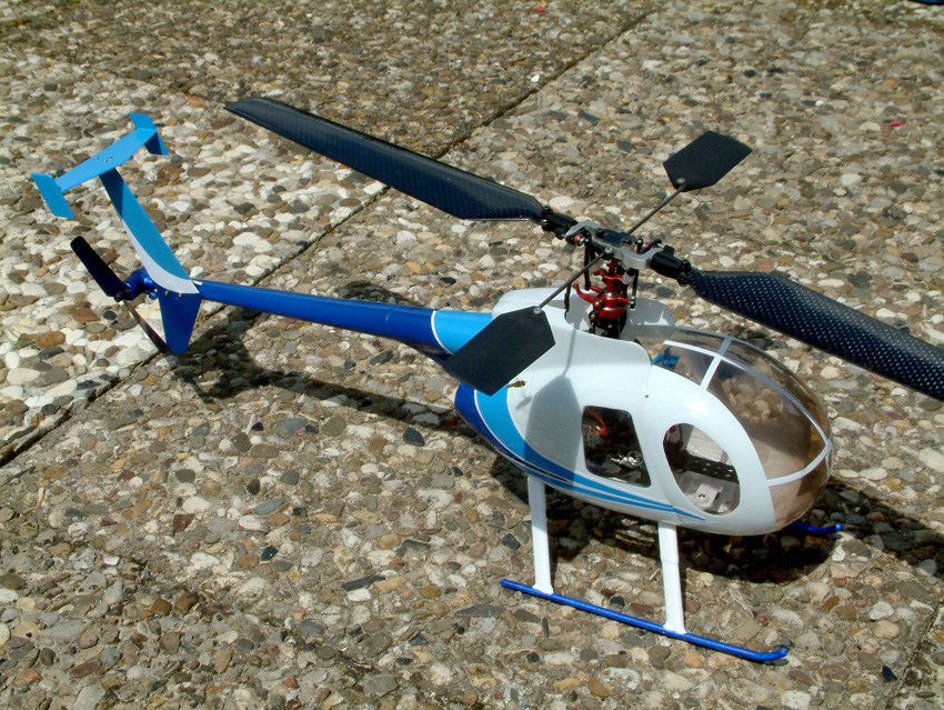

Hallo Flieger,
auf der Suche nach einem Rumpf für meinen Piccolo,bin ich auf folgenden gestoßen: "Karosserie für große Koaxial Helis Big CFG, Carson Big Hughes, ...". Passt 1a – nach dem Umbau war kein Nachtrimmen erforderlich – Zufall...
Ab 11,90 zu haben, da tut einem ein Absturz auch nicht so weh.

#2 Re: Guter und günstier Piccolo Rumpf
der sieht ja mal richtig klasse aus

#4 Re: Guter und günstier Piccolo Rumpf
Super Optik und super Idee!!

#7 Re: Guter und günstier Piccolo Rumpf
wie siehts denn aus mit dem Gewicht??
der sieht so massiv- plastikmäßig aus!
kann mich aber auch täuschen!
Biggie
#8 Re: Guter und günstier Piccolo Rumpf
Gewicht 295 g nach Umbau – ohne Akku. Anbei ein Foto und ein Video.
Gruß Davorin
Gruß Davorin

#9 Re: Guter und günstier Piccolo Rumpf
Das sieht ja wirklich gut aus !
Ist das Fahrwerk, bzw. die Halterung auch dabei ?

#10 Re: Guter und günstier Piccolo Rumpf
Hast du keine Störungen mit der Antennenverlegung?
Würd evtl. noch das Isolierband am Kabel durch Schrumpfschlauch ersetzen.
Ansonsten: Sauber!!!

#11 Re: Guter und günstier Piccolo Rumpf
Nein, das Fahrwerk (Landegestell) ist Ersatzteil wie auch der Rumpf.
http://213.23.113.132/xtCommerce_3.0.3/ ... arson.html
Die Aufnahmebohrungen am Landegestell passen zum Piccolo Landegestell – das Piccolo Landegestell muss allerdings "gekürzt" werden. Aus dem "Abfall" kann man dann zwei Distanzstücke bauen, die vorne verbaut werden. Damit steht das ganze wieder gerade...
Ich kann auch ein par Nahaufnahmen machen...
Gruß Davorin

#12 Re: Guter und günstier Piccolo Rumpf
[quote="Tueftler"]Hast du keine Störungen mit der Antennenverlegung?
Neee
Da hast Du allerdings Recht, dass könnte ich wirklich endlich mal machen...

#13 Re: Guter und günstier Piccolo Rumpf
Wenn sich sonst in der Sonne das Isolierband mal löst, dann hattest du die längst Zeit Spaß gehabtDavorin hat geschrieben: Da hast Du allerdings Recht, dass könnte ich wirklich endlich mal machen...
Und das wäre echt schade um das Modell
#14 Re: Guter und günstier Piccolo Rumpf
Die nächste Erdung wird sicher die Folge meiner Flugkünste sein.
Die letzten 3 Abstürze hat der Kleine ohne Schaden überstanden (noch ohne Haube). Von allen Helis, die ich habe, ist das mit Abstand der Robusteste – alleine die Blätter haben mindestens 10 Abstürze hinter sich.

#15 Re: Guter und günstier Piccolo Rumpf
Hi Davorin,
habe mir eben bei hype.de diesen Rumpf samt Landegestell bestellt.
Werde meinen Piccolo damit "aufhübschen".
Danke für die Idee!
