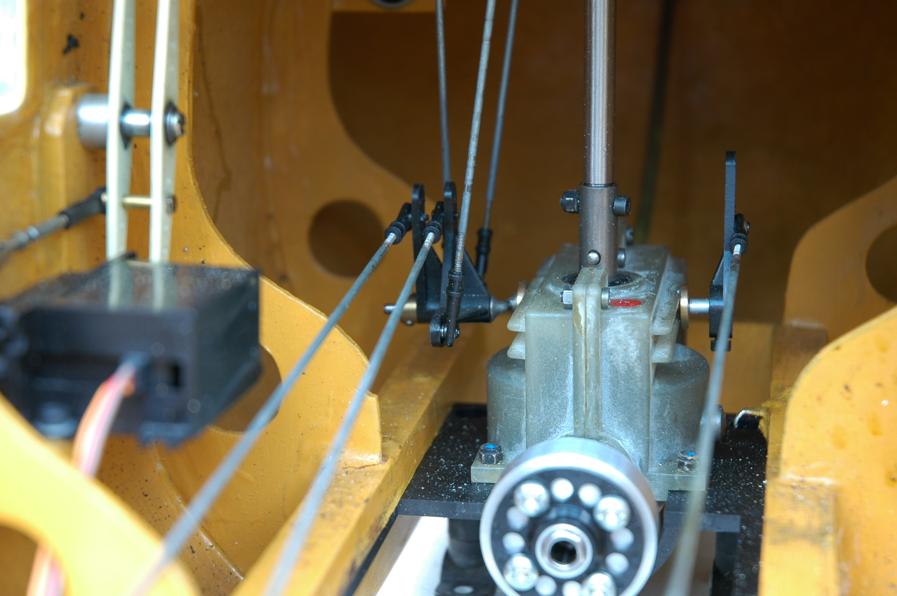

- So sieht es innen aus
- DSC_4142.jpg (313.73 KiB) 1019 mal betrachtet
- Die Umlenkung zur Taumelscheibe
- DSC_4144.JPG (2.4 MiB) 1024 mal betrachtet

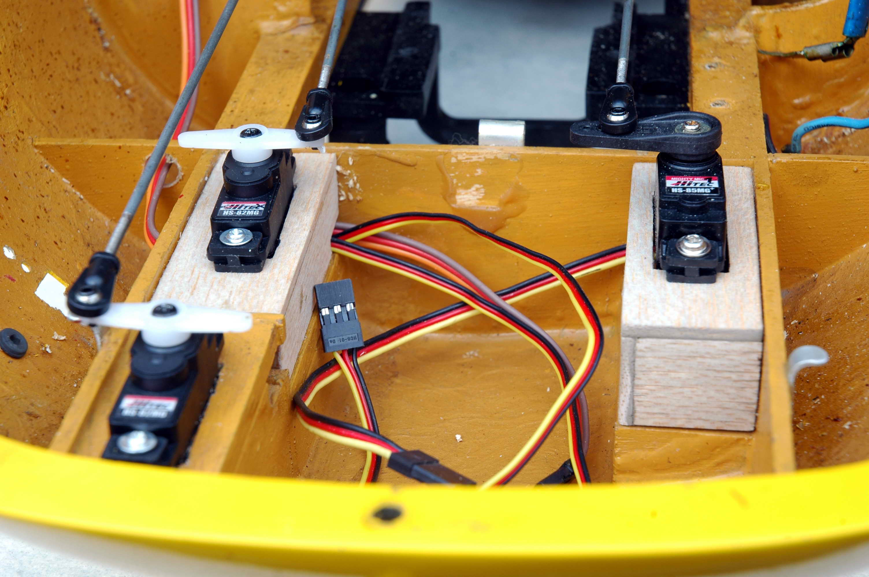

- Die Servos
- DSC_4145.jpg (350.98 KiB) 1023 mal betrachtet

#24 Re: WIK BO105 wieder fliegen

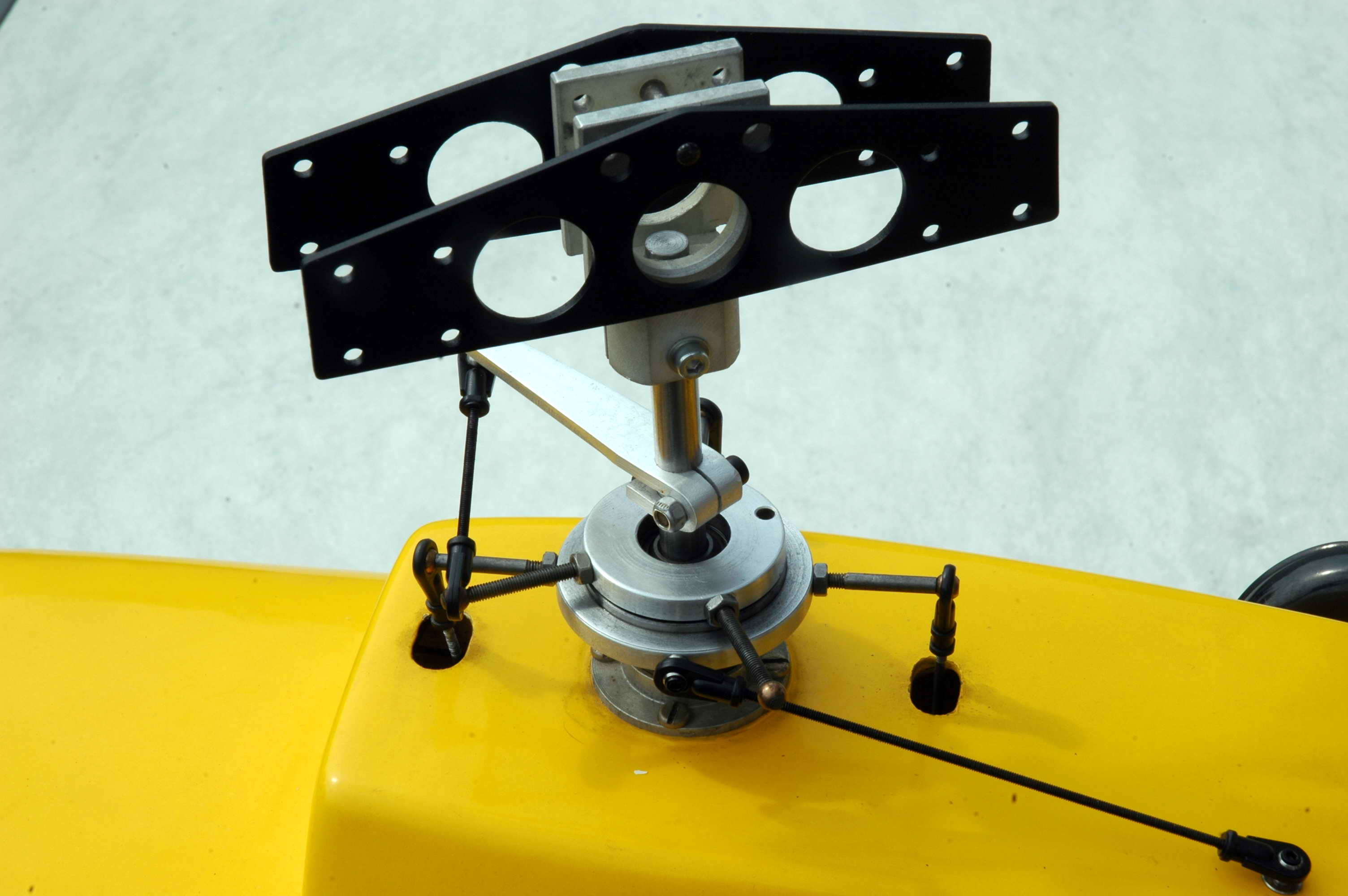

Jetzt ist auch der Rotorkopf fertig. Pitch, Roll und Nick arbeiten gut. Er hat leider keinen nennenswerten negativen Pitchwert. Vieleicht -2°. Mehr geht nicht.
- Der orginal Rotorkopf. Nur die Pfannen sind neu
- DSC_4148.jpg (209.62 KiB) 1024 mal betrachtet
