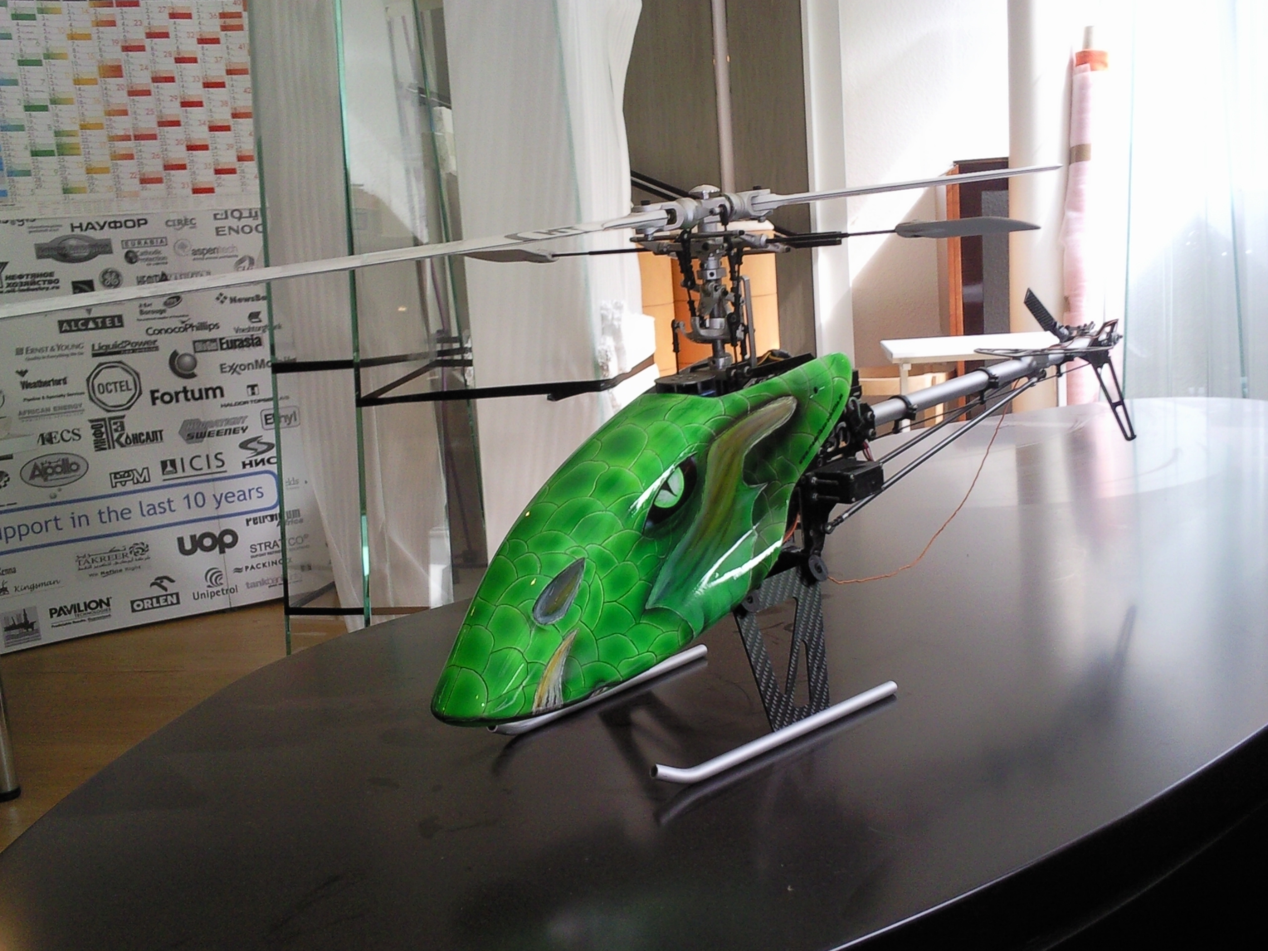

so langsam wird er fertig! Ist zwar keine MP Haube geworden, dafür aber nen Landegestell.
Dafür muss ich mir aber noch neue Seitenteile Fräsen, da es doch etwas zu hoch ist.
Ansonsten passt es super!
Kompliment noch mal an Yogie!
Die Haube, ja seht einfach selber. Nicht jedermanns sache, aber ich finds genial :D

Gut geworden :thumbup:

Die Seitenteile habe ich schon 10mm gekürzt, dürften aber ruhig noch 20mm ab.
Super vorteil an Yogies Lander ist, das dass eh schon zu tiefe Heck dann auch hoch kommt. Habe jetzt 95mm bis ans Leitwerk.
Da ist dann nichts mehr mit gespaltenen Carbon Blättern die den Boden berühren!
Die Standartborhrungen passten mit mit meinen exakt überein. ( Da wo ich es erst anschrauben wollte) :(
Das war aber etwas zu weit vorne. Habe es dann eine Schraube weiter nach hinten gesetzt, und im Chassis eine neue Bohrung gemacht.
Im Seitenteil des Gestells muss dann noch eben ne hohle gedremelt werden, da sonst die Alustreben stören.
Wenn Ihr wollt könnte ich noch nen Bild einstellen.
