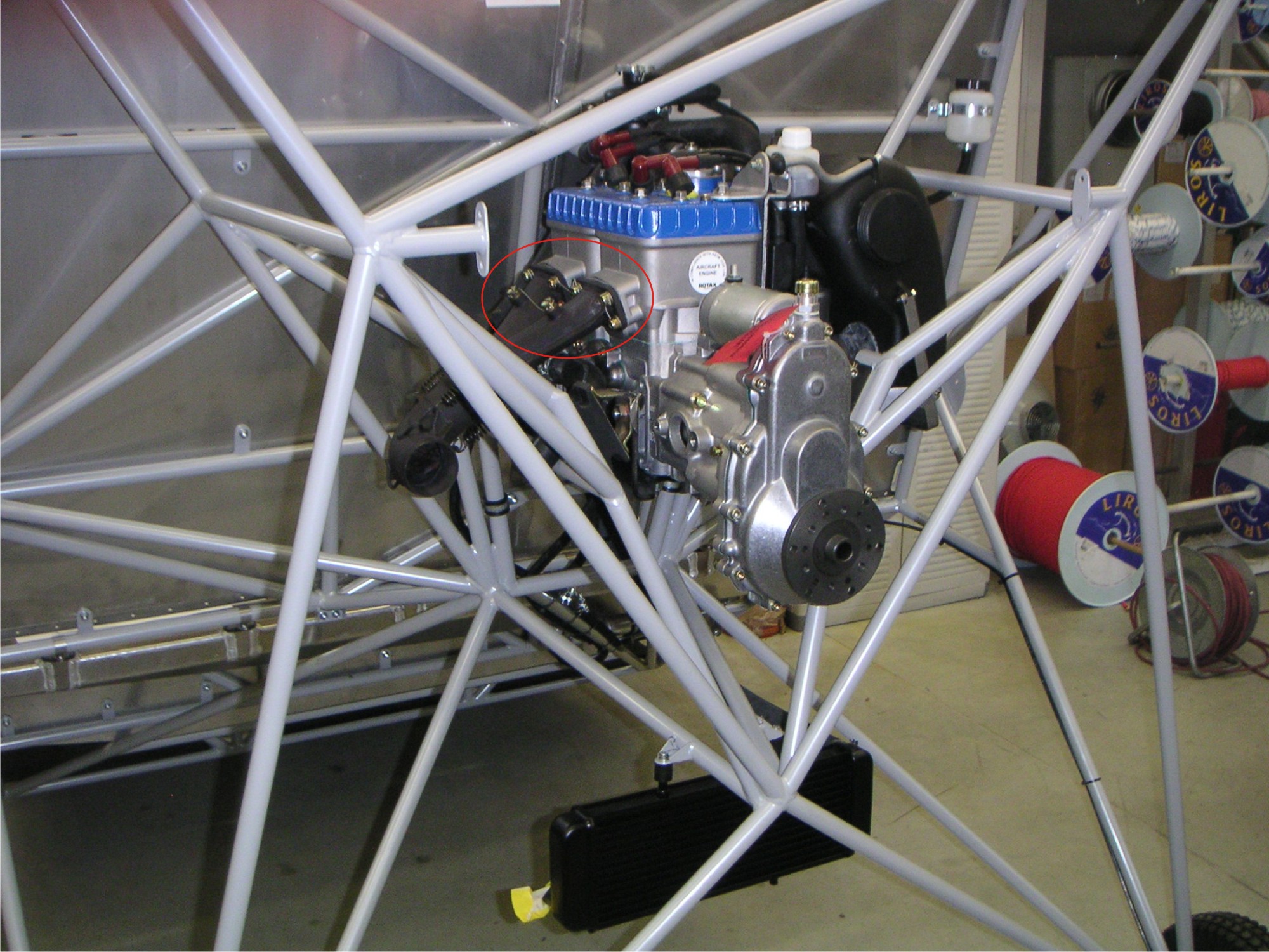

in der Manntragenden Luftfahrt werden vibrationsgefährdete Schrauben + Muttern so gesichert.
Siehe roten Bereich
Siehe roten Bereich
