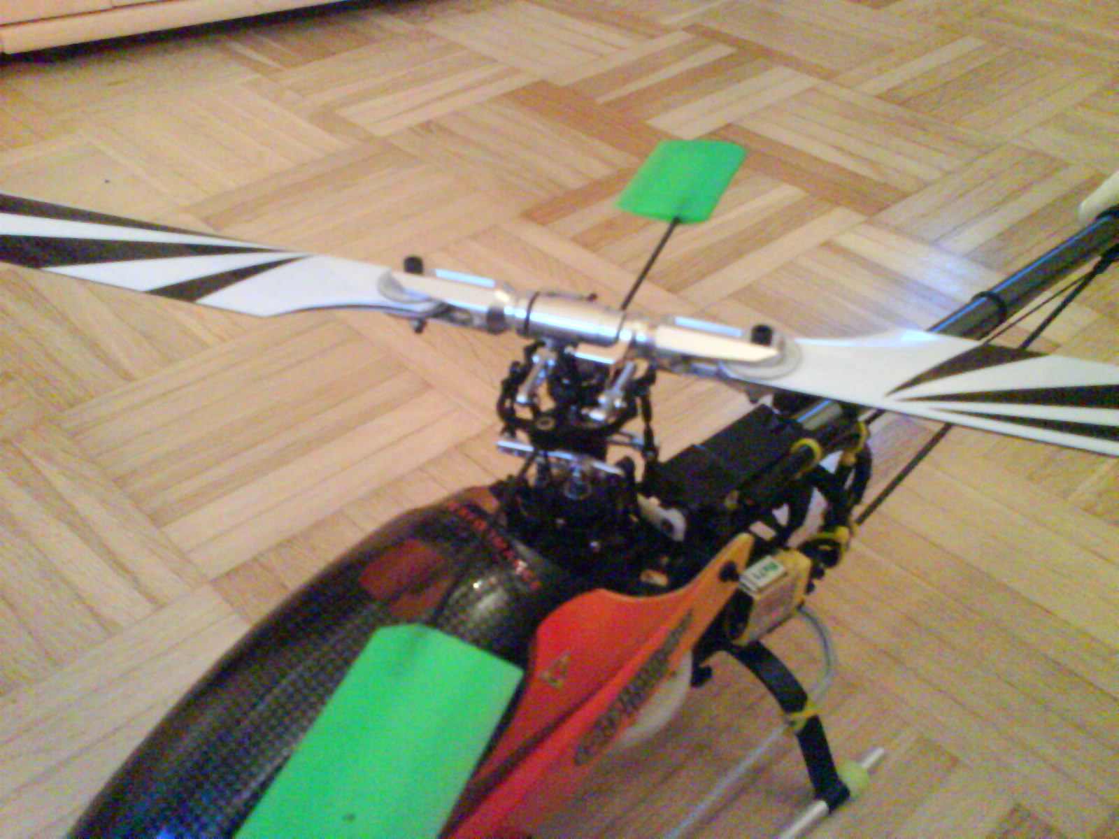

Nachdem ich meinem Standard MT ein paar Aluteile gegönnt habe (Aluzentral, Alublatthalter, Alumischerhebel und Alukompensator) stelle ich nun fest, dass der Paddelstangenrahmen beim Steuern leicht an den Mischerhebeln reibt. Kennt jemand dieses Problem, kann man das beheben oder soll ich mich nicht weiter dran stören?

Kannst du davon evtl. ein Bild einstellen ? Ich tu mich im Moment ehrlich gesagt etwas schwer, mir das bildlich vorzustellen.

Also auf dem Bild zu sehen (Sorry für die mehr als schlechte Quali), der schwarze Paddelrahmen scheuert an den Alufarbenen Mischerhebeln, aber nur ganz leicht...

Hast du da Unterlegscheiben unter den Mischerhebeln ? Wenn ja, nimm die mal raus. Ansonsten fällt mir nur ein die Verschraubung zu kontrollieren ob die wirklich ganz "zu" ist - merkst du, wenn der Umlenkhebel noch Spiel hat. Der muß wackelfrei sitzen udn sauber laufen. Wenn es an beiden Seiten schleift eh ich da den Zusammenhang, wenn nur an einer Site dann eher an der Paddelwippenbrücke. Kannst natürlich auch die Aluarme von TT an Stelle des Rahmens verwenden, dann ist das Problem auch passé - ich hab hier noch nen Satz rumliegen weil ich bei meinem die komplette Paddeleinheit von Microheli draufgemacht hab.

Die Unterlegscheiben hat ich dran, soll ich die wirklich mal entfernen?? dann würden die Arme in der Tat weiter nach innen wandern......

Vielen Dank Crizz, nachdem ich die Unterlegscheiben entfernt habe, ließen sich die Arme auch leichter einstellen und der Paddelrahmen bleibt auch net mehr hängen, nochmals Danke

Nee nee, da bin ich penibel..... Ich frage mich nur warum dann bei den Alumischhebeln die Spacer dabei sind..... Na höchstwahrscheinlich für komplett Alu gedacht. Aber Hauptsache Problem gelöst, mir ist immer unwohl wenn was nicht so ist wie es soll
Gruß Jan
#10 Re: Klitzekleines Problem nach Aluteile Einbau
Ich denke die kannst du am Schraubenkopf unterlegen, falls die Bohrung / Gewinde nicht tief genug sind und der Hebel bei angezogener Schraube noch spiel hat.

Okay, ich habe jetzt ein geringes kippeln des Hebels wenn er ganz leichtgängig dreht, auf jeden Fall weniger als beim Plastikhebel.... ich werds erstmal so lassen.. bin mal gespannt ob sich das ganze Alu aufs Flugverhalten auswirkt...Crizz hat geschrieben:Ich denke die kannst du am Schraubenkopf unterlegen, falls die Bohrung / Gewinde nicht tief genug sind und der Hebel bei angezogener Schraube noch spiel hat.
Edit: Bevor ich fliege, soll ich die Scheiben unter deb Kompensatorhebeln auch entfernen??
