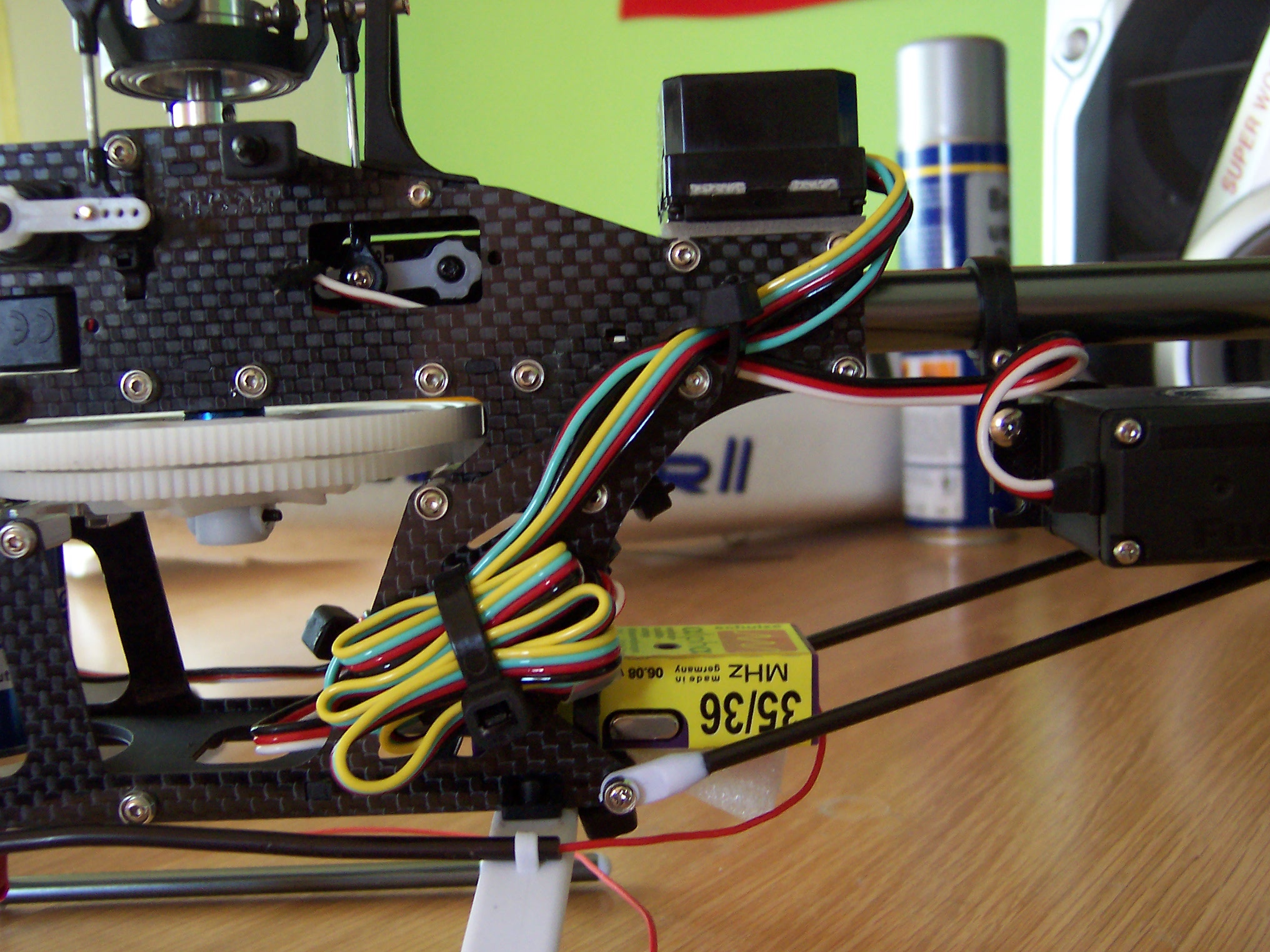

Hab jetzt mittlerweile 4 Akkus geschwebt und das geht eigentlich auch ganz gut. Heck ist mittlerweile gut eingestellt und auch sonst steht er gut in der Luft.
Aber nun hab ich gleich mal die nächsten Fragen.

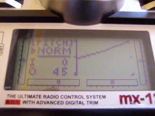

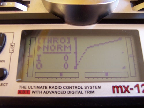

Ich hab folgende Gas- und Pitchkurve programmiert.
Meine Gaskurve ist 0-70-80-90-100
Wenn ich jetzt meinen Gas/Pitchknüppel erhöhe fängt er bevor er abhebt an nach links zu gieren. so 90° ungefähr. Dann is aber wieder gut und in der Luft steht er ganz ruhig. Wie ist das mit dem Sanftanlauf des Align BL-35X? Hat der sowas? Wie kann ich den einstellen? die Anleitung ist auf englisch und das ist bei mir leider nicht mehr so gut. Ich hab ihn einfach angeschlossen und er funktioniert ja sonst auch ohne Probleme. An meiner MX-12 hab ich auch einen Schalter als Autorotation programmiert. Die "Throttle hold" funktion ist das wenn mich net alles täuscht. Die steht auf 0. geht aber runter bis -20. Ist dann -20 Motor aus? Muss ich die Gaskurve dann auf konstant einer Linie programmieren. Also 80-80-80-80-80 oder so? Wie is das mit Regler und Steller Modus. Ich hab schon unzählige Themen gelesen die in diese Richtung gingen, aber keines das mir wirklich weitergeholfen hat. Irgendwie steig ich da net durch.

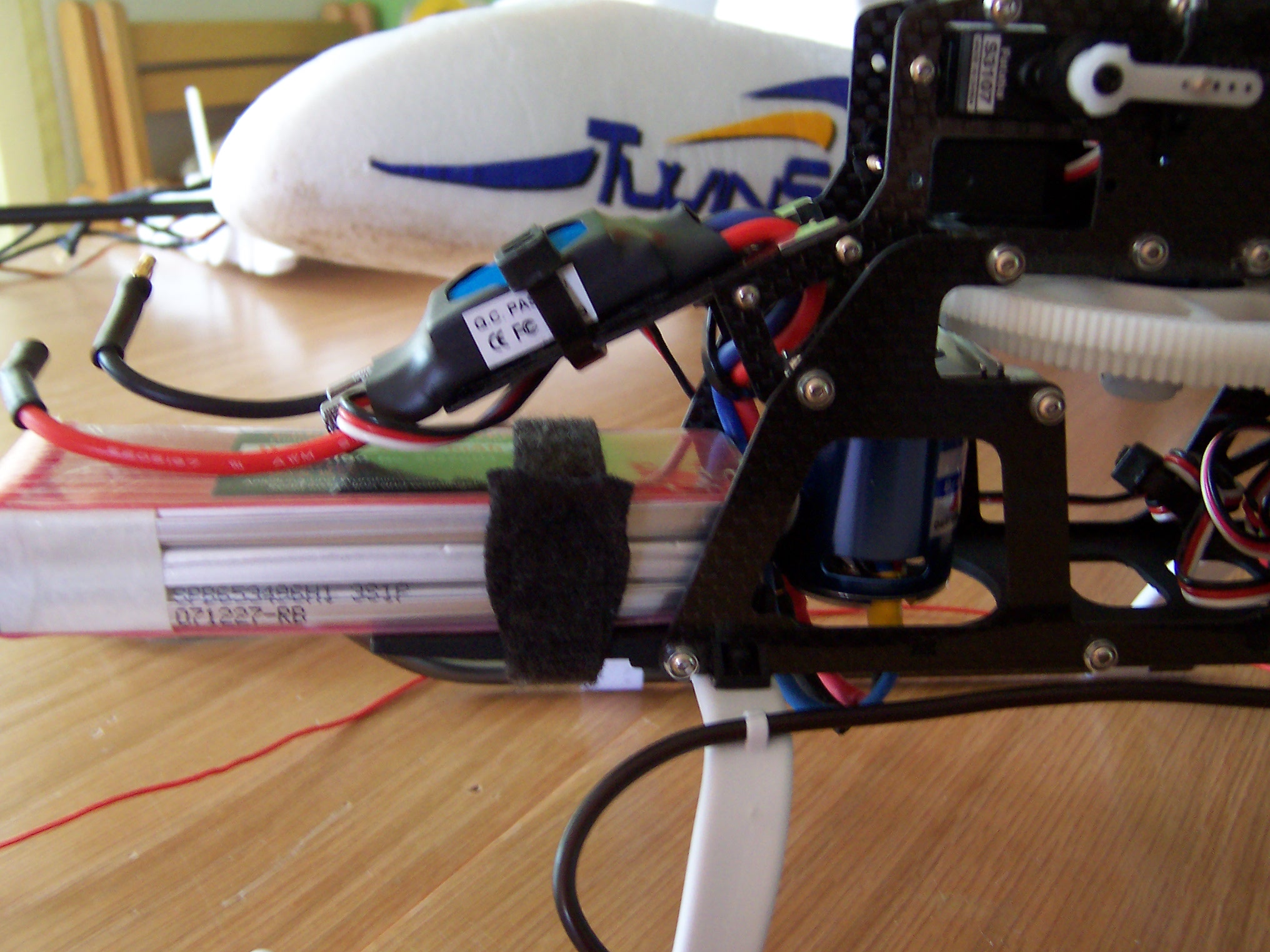

Andere Frage:
Welche Akkus hast du??? (also das Gewicht währe Primär interessant)
Wo hast du die Akkus befestigt??? (auf der Schrägen rutsche oder unten)
Wo ist der Regler, der Gyro und der Empfänger???
Denn:
ich hab nen 190Gramm Lipo schräg auf der Rutsche, und bin enorm Nasenlastig (Regler vorne, Rest hinten)... selbst mit 10g mehr dank ALuheck und Servo nach hinten verschoben bin ich immer noch gut Nasenlastig..
Also deine Komponenten währen super, um sich ein bild davon zu machen...

nein - die MX12 geht von 0-100 (anders als die MX16!)
80% entsprechen auch 80% am Regler!

Den align Regler soll man nicht im Reglermodus fliegen. Da soll er nicht so gut funktionieren. Mit Gaskurfe soll es besser gehen. Diese muss so eingestellt sein, dass die Drehzahl in jeder Stellung des Pitchhebels konstant bleibt. Die Werte weiss ich jetzt auch grad nicht. Am besten geht das mit einem logger oder halt per Gehör.

Also mein Akku wiegt 148g. Befestigt hab ich das ganze so:
Also Akku unten, Regler auf der Schräge, Empfänger hinten und Gyro hinten oben.

Also bei meiner MX-12 ist das so das mein Gas und Pitchbereich von -100 bis +100 geht. Dann würde das von Doc Tom stimmen.

Der Gas und Pitchbereich geht bei der MX 12 nur bis null. Siht man auch oben auf dem 2. Foto. Du hast ne PN ruf mich an wenn Du lust hast.

MX12 geht nur von 0-100% Gas,
Den Gyro würd ich nach unten verfrachten wegen der Gefahr, dass die Paddel bei nem Crash einschlagen (Gibt ein paar Threads dazu wie man das machen kann)
Zu deinem Gewichtsproblem:
Wenn der Lipo nur 150 Gramm wiegt, würd ich ganz vorne ein paar Bleigewichte hinkleben... (Einfach in ne Autowerkstatt gehen und nach Gewichten zum Radtrimmen fragen)
EDIT:
Alle Kabel, die das CFK Chassis berühren würde ich mit einem Gewebeschlauch ummanteln... das CFK Chassis ist sehr scharfkantik und kann deine Kabel aufscheuern...
Auch das Antennenkabel würde ich so verlegen, dass es das CFK Chassis nich berührt (evtl. auch noch teilweise nen Spritschlauch drüber), kann zu statischen Entladungen und somit zu Aussetzern kommen...

Ok ich hab jetzt auf den Stellermodus zurückgestellt. werd ich damit mal probieren. Hab ne Gaskurve von 0-70-80-90-100 programmiert. Schweben ging damit jetzt gut. Hab grad versucht das Heck einzustellen. Is garnet so einfach. Aber mit dem Video von Jegla gings dann schon. Ich denk mal das steht jetzt gut.
Das mit dem Schutzschlauch werd ich mir zu herzen nehmen. Hab ich in der Arbeit genügend.
Wenn ich den Gyro nach unten Bau und er auf dem Kopf steht dann muss ich aber auch den Servo Rev schalter am Gyro umschalten oder? So nun werd ich mal ein paar threads suchen wo das beschrieben ist wo man den am besten hinmacht.

Jepp, dann musst du die Wirkrichtung des Gyros verstellen. Allerdings ist das abhängig davon wie du den Gyro befestigst (Wenn du den Gyro z.B um 90° versetzt einbaust weil du die Kabel anders haben möchtest!) Also sicherheitshalber danach nochmal "trocken" testen!

Es ist vollkommen egal in welcher Richtung die Kabel aus dem Kreisel kommen. Das ändert gar nichts an der Wirkrichtung. Einzig entscheidend ist, ob das Typenschild nach oben oder nach unten zeigt. Wenn der Kreisel also nach unten gebaut wird und das Typenschild nach unten zeigt, dann muss die Wirkrichtung umgekehrt werden. Auf jeden Fall sollte man dann aber noch mal probieren.
