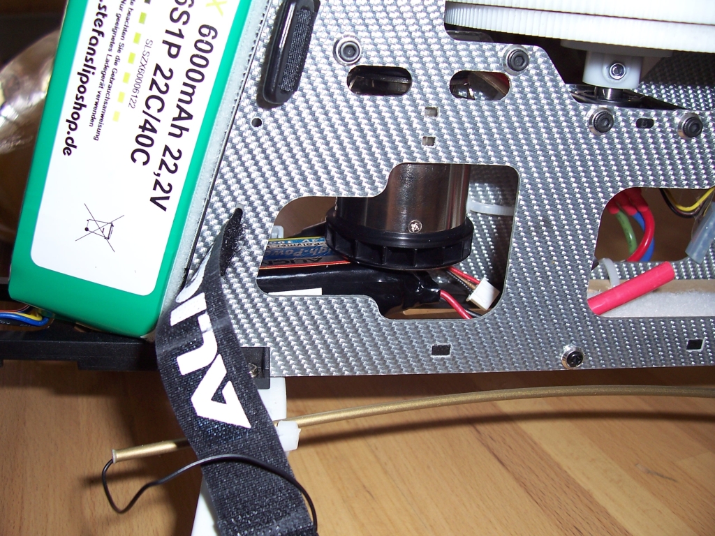

Hi Forum,
bin grad dabei - während es draussen stürmt und regnet - meinen Helitron-Controller und einen M-Safe einzubauen. :)
Beim Schwerpunkt-Check stelle ich fest dass mein Rex hecklastig ist (bereits vor einiger Zeit hier schon mal gepostet).
Jetzt hätte ich die Chance, den Empfänger-Lipo nach vorne zu bauen. :wink:
Wenn ich ihn auf der unteren Chassis-Platte bis ganz nach vorne an den Antriebsakku schiebe, würde der Schwerpunkt nur minimal kopflastig werden. So wie es sein soll.
Meine Frage an euch: Der Abstand zwischen Gebläse Orbit und Akku würde ca. 3-4 mm betragen. Reicht das oder strahlt der Orbit zuviel Wärme auf den Lipo ab?
Notfalls häng ich den Lipo unter die Platte, ist halt im Crashfall riskant...

Stell doch den Flugakku ein Loch flacher, dann könnte es doch wieder mit dem Schwerpunkt passen.

Gerry hat recht. Meiner war auch Hecklastig (Starrantrieb) und darum stellte ich die Akkurutsche etwas flacher und den BEC-Akku darunter. Geht einwandfrei. Schwerpunkt ist jetzt exact in der Mitte. Ein kleinwenig vorlastig ist ja auch kein Problem.
Hab Dir HIER ==> http://picasaweb.google.ch/lars.moser/M ... 4864571570 noch mein Beispiel.

wenn ich die Rutsche flacher stelle, passt die Haube nicht mehr drauf.

Aber auch bei der neuen Haube ists so, daß an den vorderen oberen Akkukanten die Haube anliegt. Stabilisiert zwar schön, lässt aber keine Hoffnung auf "Akku weiter vorne platzieren".
Ausserdem muss ich ganz ehrlich zugeben: hatte in die ursprüngliche Akkubefestigung kein Vertrauen: wackelige Akkuschiene, ein Klettband.
Hab mir dann ein zweites Klettband "gefräst" und die Schiene bündig mit dem Chassis verbaut.

Ich tät das so nicht machen. Wenn sich der Akku etwas nach oben verschiebt schleift er. Das ist sicher nicht gut.
Schnall ihn doch ganz vorne drauf, vor den Dicken.

Was ist mit von hinten hochkant an die Akkurutsche?

Zu viel Gefummel! Keep it simple. Man gerät in die Versuchung, einen LiPo im Modell zu laden.
Ich würde bei 6s 'eh einfach mit dem BEC des Jazz 80 fliegen. Das hat bei mir immer funktioniert und du hast viel weiniger Gedöns im Heli.
