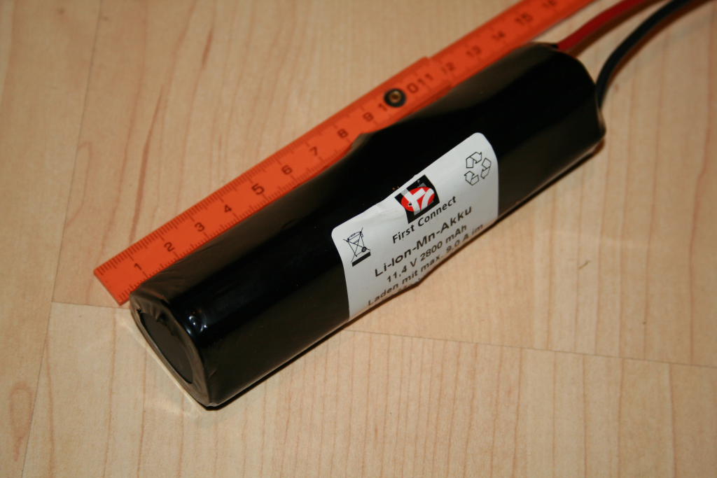

#14 Re: welchen akku
Hallo zusammen und sorry für meinen späten Beitrag - hab zur Zeit bisl viel um die Ohren
Jo, die 3S2P hab ich sogar noch an Lager, wenn ich nicht irre. Derzeit läuft noch meine RHF-Sommer-Offensive, da kostet die Zelle nur 11.- statt 12.- Euro - der Pack also 66.- statt 72.- Euronen.
Behandelt werden die nicht wie´n normaler Lipo - mit den Dingern kann man viel sorgloser umgehen
- sie werden nicht balanciert
- sie sind eigensicher - keine Brand- oder Explosionsgefahr
- man kann sie direkt nach dem Flug aufladen ( müssen nicht auf unter 40° abkühlen, sollten aber nicht heißer als 60° werden )
- man kann sie mit 2C in 32 Minuten wieder volladen
- Die Lagerspannung ist dem Akku absolut egal
- du kannst den Akku fliegen bis der Heli von allein zu Boden kommt, sprich : Tiefentladung ist ein Fremdwort für die LiMn-Zellen
Ansonsten ganz normal im Lipo-Programm laden, Ladeschlußspannung ist 4,2 V / Zelle, genau wie bei LiPo-Zellen
Muß mal nachschaun, 1 oder 2 Packs müßten noch da sein, könnte also kurzfristig ausgeliefert werden.
Anbei mal´n Bild der Pyramidenbauform, von der Huckepackvariante find ichs grad leider nicht.
Timmey, sorry - aber dein Beitrag stimmt vorne und hinten nicht. Der Strombedarf geht lediglich um 10 mAh / Flugminute hoch ( maximal ) , ich habs bei meinem gelogged. Von daher kann keine Rede davon sein, das der Vorteil zu Nichte gemacht würde - erzähl das ansonsten bitte Detlef, damit er seinen Rumpf-MT nicht noch länger fliegt, der ist schon über 09:00 und hat dabei gradmal 2100 mAh dabei rausgezogen
Außerdem kann von träge keine Rede sein, er ist zwar damit nicht unbedingt 3D-geeignet, aber das ist auch sicherlich nicht das Ziel eines Anfängers, mit einem Akku über 10:00 am Stück Kuinstflugaktionen einzulegen. Das es dafür geeignetere Zellen gibt wird niemand abstreiten, auch nicht diejenigen, die mit steter Begeisterung täglich mit den ach so ungeeigneten und schweren Packen ihre MT´s, Rexe, Logo´s und andere durch die Gegend scheuchen.
- Li-Ion-Mn-02.JPG (65.74 KiB) 795 mal betrachtet
