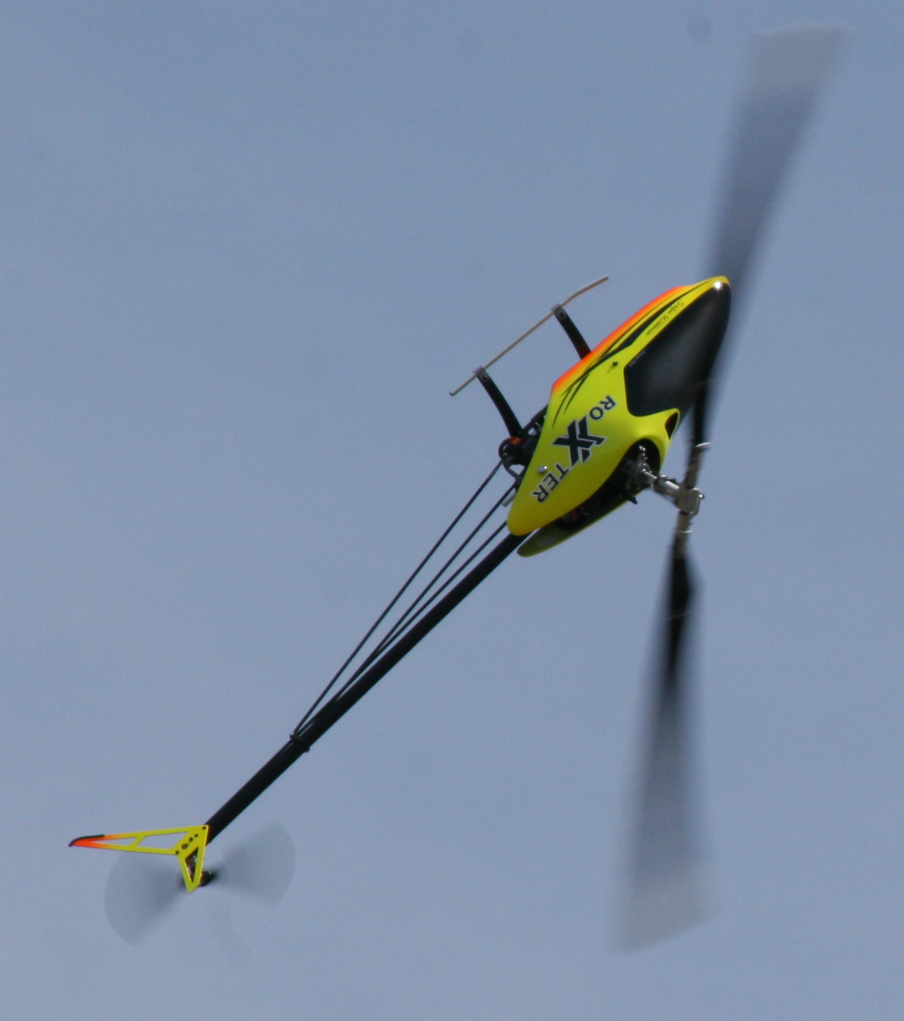

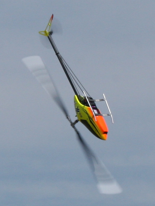

Hallo Zusammen,
ich wollte die Gelegenheit nutzen um euch etwas von meinen Erfahrungen bzgl. der Kombination GyroBot/Roxxter 22 zu berichten.
Ich habe am 05.06.2008 meinen bis dato eh' schon brachial gehenden Roxxter 22 :twisted: auf Rigid-Kopf mit GyroBot umgerüstet. Ich muss
gestehen, dass ich eigentlich keinerlei Erwartungen an die neue Konfiguartion gestellt haben, da ich mit meinem 22er bisher
wunschlos glücklich war. Trotzdem war ich schon sehr gespannt, da ich einen Kollegen habe, der einen 22er Rigid mit V-Stabi fliegt
und dieser sich nach mehreren Monaten immer noch in der Einstellungsphase befindet.
Also gesagt/getan der nunmehr etwas fremd anmutende 22er (mein erster Heili ohne Paddel sah für mich irgendwie aus wie ein Auto ohne
Reifen!) stand umgebaut vor mir und es ging an die Programmierung des GyroBot's. Ich möchte euch hier gar nicht mit Details langweilen -
ich kann nur soviel sagen, dass mir die Grundeinstellung eines Heli's noch nie so schnell von der Hand ging wie mit dem GyroBot. Wenn ich
nur daran denke, wieviel Zeit ich immer damit verbrachte, die Taumelscheibe einzustellen, das Heck zu konfigurieren etc. ! Mit dem GyroBot
hatte ich diese Geschichten in ca. 10 Minuten erledigt und das dauerte vermutlich auch nur so lange, da ich zwischendrin immer die Anleitung
gelesen habe.
Ich habe danach die Werte für meinen 22er bzgl. der Tuning-Parameter für Heck,Roll und Nick direkt aus der Anleitung des GyroBot übernommen.
Die Servowege habe ich anfänglich zwischen die von LF empfohlenen Werte von Anfänger und Kunstflug/3D gelegt - als für mich auf 20% und ca.
20% Expo auf alle Achsen. Danach ging es an den Erstflug!
Ich habe den Heli hochtouren lassen und mich an die Anleitung gehalten und am Boden nicht mit Nick/Roll gespielt. Nachdem die Drehzahl aufgebaut
war, bin ich zügig abgehoben und was soll ich sagen, das Ding flog! Ich musste leider sehr schnell feststellen, dass die Servowege für mich
deutlich zu gering waren, da ich meinen Roxxter mit Paddelstange sehr, sehr wendig eingestellt hatte und sich bei mir spürbar etwas bewegen muss, wenn
ich in die Knüppel greife. Die Drehraten um die Achsen waren deshalb mit den von mir gewählten Servowegen eher in Richtung "Pudding" als in Richtung
"wendig/aggressiv". Ich landete den Heli und habe mich dann sugzessive an die von mir bevorzugte Wendigkeit herangetastet und fliege nunmehr mit Servowegen
von 60% auf Roll/Nick und 75% am Heck. Expo habe ich auf 30% gestellt, um gelegentliches, unbeabsichtigtes und "fingerbedingtes" Beimischen von Roll oder Nick zu
unterbinden - der GyroBot setzt nämlich mit dieser Einstellung alles gnadenlos in Bewegung um :-). Wenn ich mir nun noch vorstelle, dass in Bezug
auf Wendigkeit/Drehraten mit meinen Servowegen noch lange nicht das Ende erreicht ist, dann kann ich nur sagen --> abartig!!!
Von den Flug- und Stabilisierungseigenschaften bin ich restlos begeistert - selbst mit dem 611er Gyro den ich bis dato verbaut hatte, habe ich nicht so
eine Stabilität am Heck gehabt. Ganz deutlich ist es zu spüren, bei sehr schnellen Rückwärtsflügen oder schnellen Rückwärtsloopings - kein Ausbrechen des
Heck's oder ähnliches! Das Einrastverhalten um Roll und Nick ist auch phänomenal - bei 1/4 Rollen (Also Normal/Messerflug/Rücken/Messerflug/Normal) rastet
der Heli in der jeweiligen Lagen ein, als ob man einen Nagel reinschlagen würde - über den gesteigerten Spass bei seitwärts TicToc's möchte ich gar nicht sprechen!
Auch ein Aufbäumen des Heli's ist Geschichte - ich musste hier sogar meinen Flugstil etwas anpassen, da ich schon aus Gewohnheit einem Aufbäumen entgegengesteuert
habe und dies mit dem GyroBot nicht mehr notwendig ist. Kurz gesagt der Heli fliegt tatsächlich wie auf Schienen - es ist sogar möglich die Knüppel im Vorwärtsflug
loszulassen und das Ding fliegt einfach geradeaus weiter ohne dass ich kleinere Korrekturen vornehmen musste!!! Auch bei, aus meiner Sicht, schwierigeren Figuren wie
PiruFlip's ist der Einfluss des GyroBot zu spüren - klar ist diese Figur nach wie vor nicht einfacher, aber durch die nunmehr konstanten Drehraten um Roll und Nick geht mir
auch diese Figur deutlich einfacher von der Hand als zuvor.
Mein Kollege mit dem V-Stabi System war nach meinem Erstflug derart frustriert, dass er sich auch einen GyroBot bestellte um endlich voranzukommen. Ich möchte
dies bitte nicht falsch bewertet wissen! Viele Piloten beweisen, dass V-Stabi mit der richtigen Einstellung auch ein sehr gutes System ist. Wenn ich mir jedoch
die Einstellorgien meines Kollegen ansehe als auch die mächtige Software mit den schier endlosen Parametriermöglichkeiten wundert es mich nicht, dass
manche Herrschaften einfach aufstecken und Ihren FLugstil anpassen und nicht das System!
Als Fazit kann ich persönlich nur sagen, dass der GyroBot ein absolut hervorragendes Stabilisierungssystem ist, welches hervorragende Performance
und einfachste Einstellarbeit auf höchstem Niveau miteinander vereint! Ich werde auf jeden Fall meinen MP-XL-E, meinen zweiten R22 als auch meinen R11
auf Rigid/GyroBot umstellen!

Hallo Heidjer,
so sieht ein R33SE in der Luft aus, wenn die Kiste mit Standartparametern geflogen wird :).
(Nicht beleidigt sein - ich konnte nicht anders)
