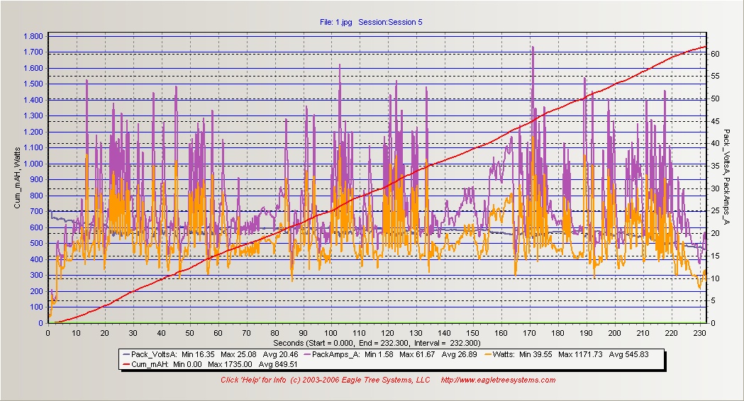

Habe heute mal mit 15t und JIVE 80 geloggt. Öffnung auf 75% ergab eine Drehzahl von 2700RPM. Leistung war klasse, allerdings hat einer meiner beiden 3S Lipos nen Hau weg, deshalb auch der starke Spannungseinbruch zum Schluss :-(

Pass nur auf deine Lager auf... bei mir hat sich heute das Lager verabschiedet. Zweiter Flug mit den 3300er 30C SLS... beim 3. Flug dann am Nachmittag war's vorbei. Gekreische und vom Lager war nix mehr da :oops:
Performance ist aber der Hammer, mit den SLS und dem 1600kV Scorpion holt man gut 1,9kW raus.
