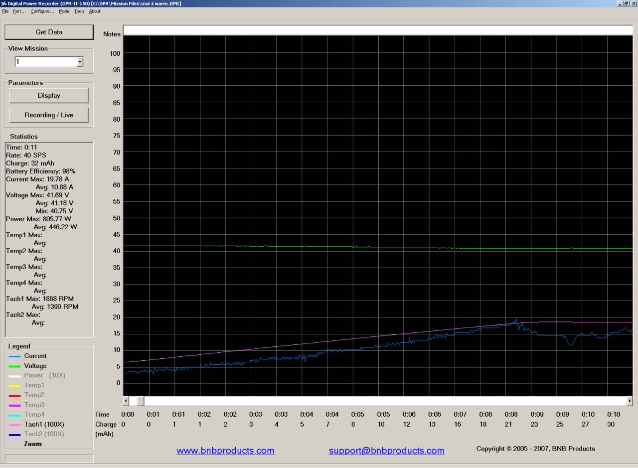

warum werden da bei ~1700upm ganze 50A aus dem akku gesaugt?
an die streben und hülsen glaube ich nicht.
bin noch bis vor kurzem mit komplett losen heckstreben geflogen. (nicht in hülse geklebt)
TDR
Carsten aus LA
Beiträge: 1310
Registriert: 09.03.2007 22:00:09
Wohnort: Langenargen(wild), Bregenz(MCB), Dornbin(Gast), Bermatingen(halbwild).
#96 Re: Neuer Motor für den Rex 600 ?
Beitrag von Carsten aus LA »
Weil der Heli die Energie zum Anlaufen braucht.
LOWER!
C@rsten
Suzi Hans | 12s | Ac3x | Futaba FF-7, 2,4GHz
3d
Beiträge: 6111
Wohnort: Leer (Ostfriesland)
#97 Re: Neuer Motor für den Rex 600 ?
Beitrag von 3d »
warum zeigt sich das nicht bei meinem heli?

Erster Probelauf ohne Blätter war erfolgreich...
- Wellen sind neu
- Lager neu
- Freilauf & Hülse neu (wehe der klemmt :mrgreen: )
- Das aktuelle Heck mit Presslagern
- Alumischerhebel
- Alublatthalter
- Motor Orbit 25-08
Drehzahl zum testen lag mit 55% bei 1050 U/min..... Puls bei 250 :oops:
