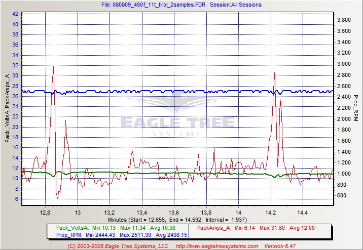

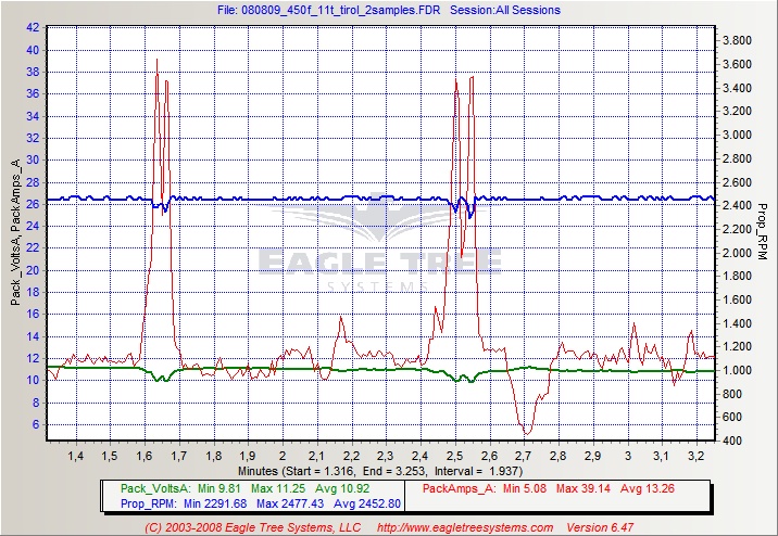

Paar engere Loopings (eher verknüppelt), ein paar krüppelige Rollen, und ein paar Riesenloopings (schätz 20-30m Durchmesser), die waren schon äußerst formschön und obendrein stromsparend wie ich nachher in den Logs sehen konnte:
Verknüppelt: Drehzahleinbrüche erkennbar, Peaks bis ca. 39A
Sauberere Loopings: keine Drehzahleinbrüche, Ströme unter 32A
Ich werd's mal bei dieser Konfiguration belassen, auch wenn die 50% vielleicht nicht ganz so schonend sind wie die 55%.
Wenn ich auf 52% geh fängt's bisschen Kreischen an und das Heck zappelt leicht rum, ich bin so zufrieden mit 50% und 450F. Für den TH steuer ich glaub ich einfach noch zu unruhig.
