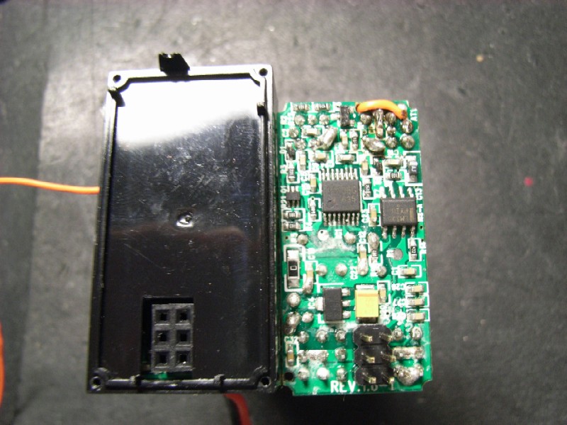

Irgendwo hab ich auch schon mal Bilder von ner offenen 4in1 reingestellt
Allerdings wollt ich meinen Twister CP mit ner anderen Funke betreiben und musste deshalb die direkt gesteckte Verbindung zwischen Empfänger und Regler "auftrennen" und die Verbindung über 2 fest angelötete Servokabel auf dem Regler machen. Das ist aber wesentlich mehr Aufwand - allerdings an der selben Baustelle
edit:
Sodele hier mal der Link zu den Bildern
http://www.rchelifan.org/fpost346271.html#346271
Auf dem 1. Bild wird die 4in1 praktisch direkt rechts neben dem Austritt der Servokabel auseinandergeschraubt.
Sieht dann wie auf dem Bild unten aus Rest "3in1" mit danebenliegendem Empfängerteil
edit:

Also ich hab jetzt die 4 in 1 und des Teil mal vom Empfänger getrennt das es so ausschaut wie auf dem Bild oben, bei meiner alten 3 in 1 sahs vom optischen her fast gleich aus, nur gingen da noch zwei 3 polige kabel raus die an den empfänger angeschlossen werden, gehe ich richtig der Annahme das die einfach bei dem Stecker auf der Rückseite der ehemaligen 4 in 1 angeschlossen werden können?
Und noch was, hab ich somit aber keinen gyro mehr drinnen oder?
#22 Re: Mir is da heut was abgebrannt :o/
Ok, hat sich schon erledigt, habs einfach ausprobiert ;o) hab einfach die beiden Kabel von der alten an die neue angeschlossen und hat gefunzt!
Nun nur noch alles andere was kaputt ging reparieren und schon fliegt er wieder!
