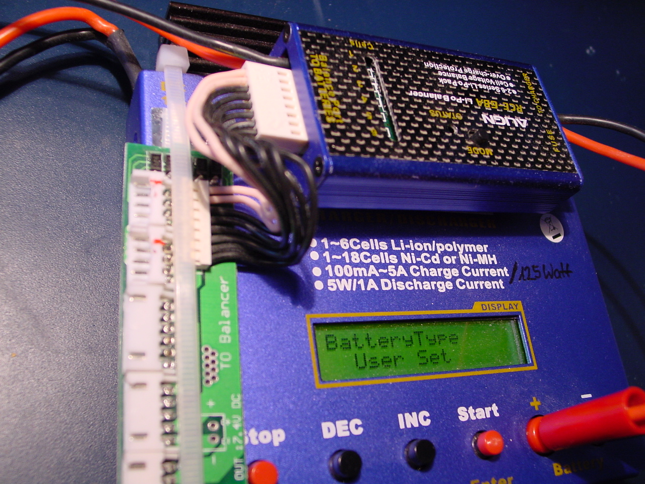

Also bei meinem Lader kann ich zwei 3S auch als einen 6S laden und balancen. (Rote Punkte am Balancer)
Aber sowas schwebt dir eher nicht vor, oder ? Ich hab ihn von hier.

Na mit einem 6s Lader kannst du doch 2 Stück 3s Akkus in Reihe Laden. Und mit einem 2 x 6s Lader (z. B. Hyperion EOS 0610i DUO) demzufolge 4 Stück gleichzeitig (zumindestens bei identischen Akkus).

heliholle hat geschrieben:zumindestens bei identischen Akkus
und identischem Entladungsstand, ein paar 100maH sind da schon sehr viel zu schaffen für den Ballancer!
