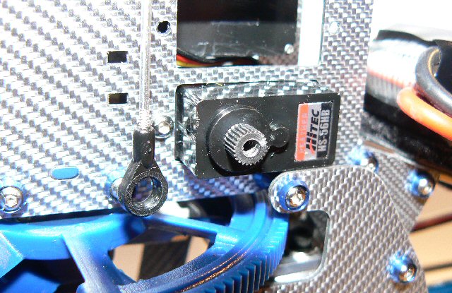

- Die Mechanik ist fertig ...
- Hauptzahnrad.jpg (145.13 KiB) 2462 mal betrachtet

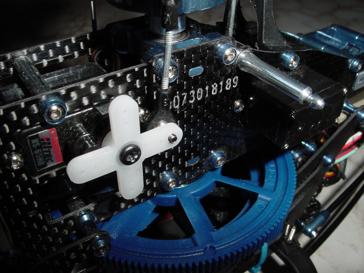

- Ganz schön schräg ...
- NickServo.jpg (123.03 KiB) 2279 mal betrachtet
#24 Re: Anfänger trifft T-Rex 450 V2
dein servo baut ganz schön hoch.ekonkts hat geschrieben:Wie habt ihr das Problem gelöst?
bei mir schließt die oberkante des gehäuses mit dem chassis ab, dadurch ist auch die anlenkung vollkommen gerade !
#25 Re: Anfänger trifft T-Rex 450 V2
zu 1.: keine Sorge, da schmilzt nichts, der Motor sollte im Normalbetrieb außen auf jeden Fall unter 70° bleiben, außer er hat'n Defekt und brennt ab. Du solltest drauf achten, dass die Kabel vibrationsarm verlegt sind, und nicht an Kanten scheuern.

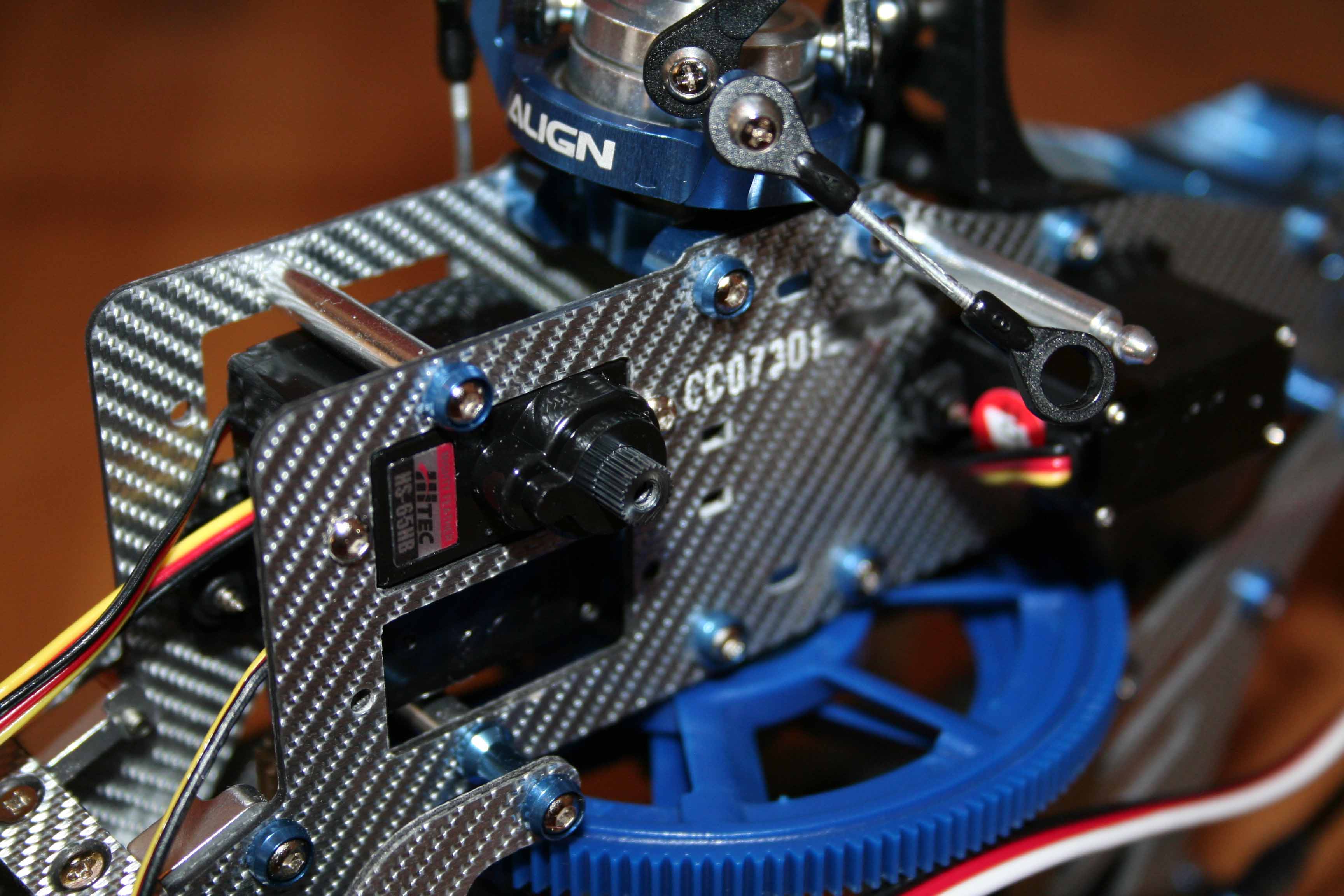

Du hast den leichten Weg genommen um die Servos zu montieren, oder?
Ich sehs nicht genau, aber mir kommt vor das du das Servo von vorne hineingeschoben hast.
Ich hab meine von hinten nach vorne geschoben und dann steht die Steuerstange gerade rauf zur TS.
- Servo Montage
- HS-65HB montage von innen nach aussenjpg.jpg (361.86 KiB) 1198 mal betrachtet
#27 Re: Anfänger trifft T-Rex 450 V2
Hallo Martin,
neee, ich hab's auch gerne kompliziert. Bei mir sind die Servos auch von hinten eingeschoben.
Allerdings sitzen bei den 56er Servos die Flansche ziemlich weit hinten am Servo. Bei den Roll-Servos macht das auch nichts. Da ist die Anlenkung ziemlich gerade. Aber bei dem Nickservo funktioniert das leider nicht
Mhhh ....
Stephan
Mhhh ....
Stephan
- Servo
- Servo.jpg (143.72 KiB) 2204 mal betrachtet

Hmm, bei mir sind alle drei Servos von innen montiert...ekonkts hat geschrieben:bei dem Nickservo funktioniert das leider nicht
(Verflixte Nahaufnahmen. Da sieht man ja, dass der schmutzig ist...
- DSC01700.JPG (564.89 KiB) 1201 mal betrachtet
