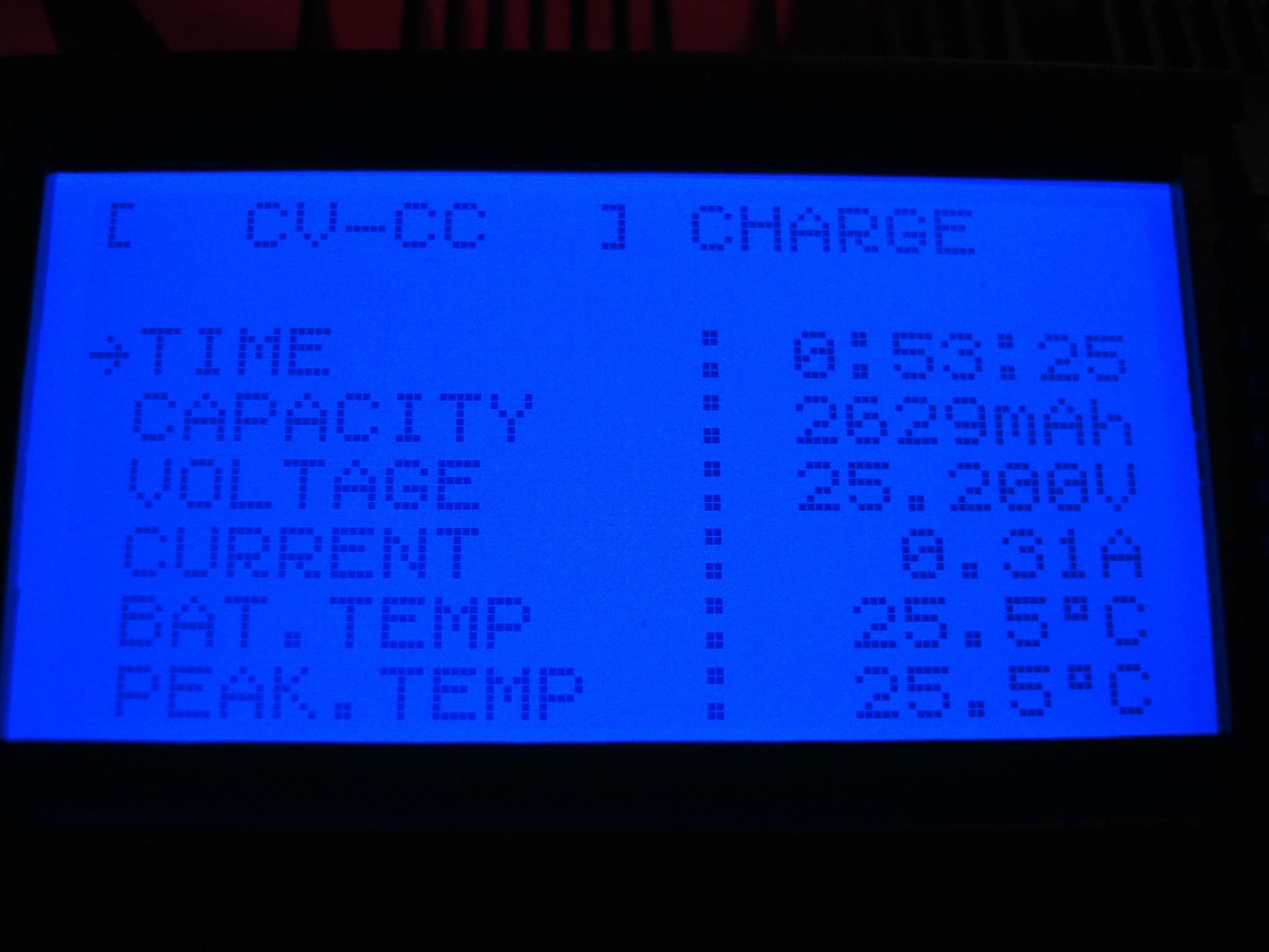

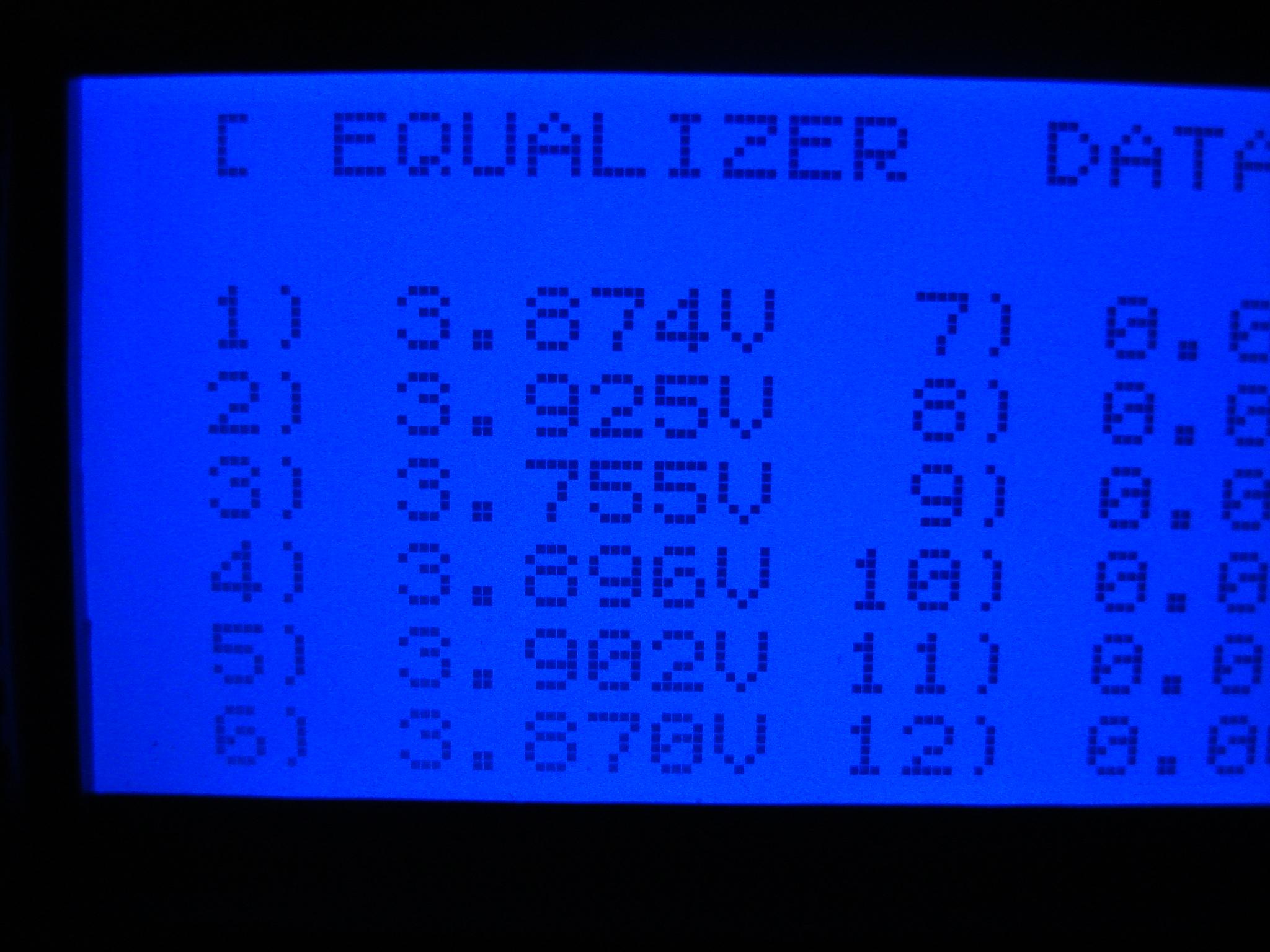

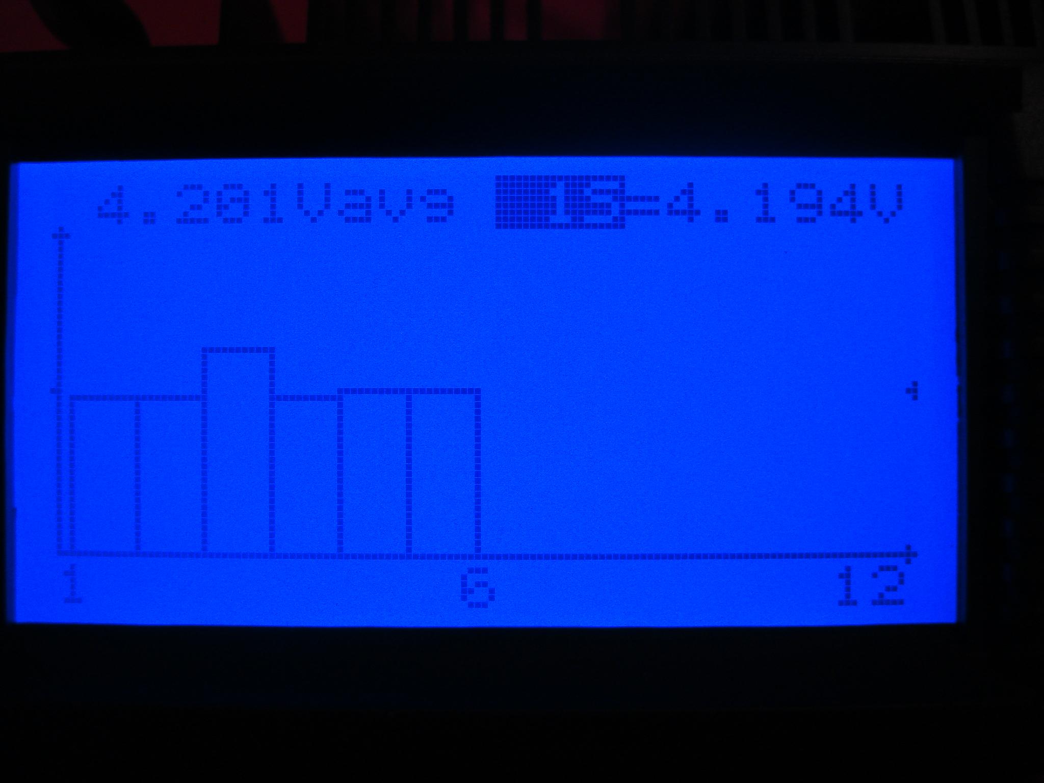

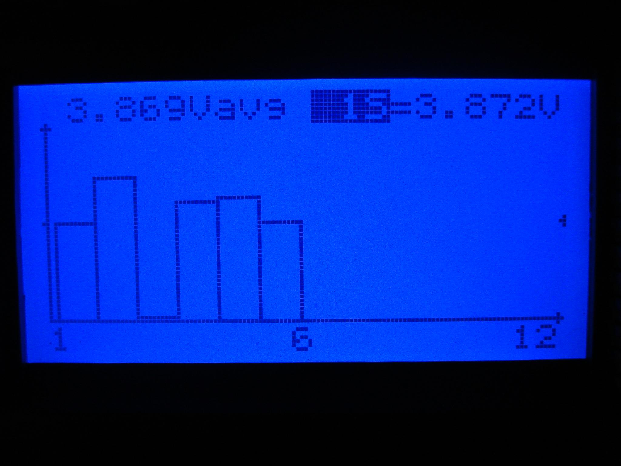

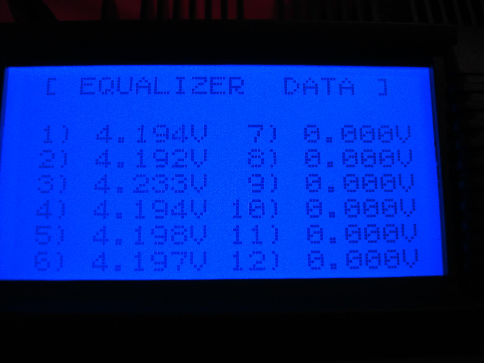

#19 Re: Flightpower defekt?
....Schrott oder fast Schrott?
- eingeladener Strom

- Zellenspannung nach dem laden

- Grafik nach dem laden

- Zellenspannung in der 6. Minute

- Grafik in der 6. Lademinute
