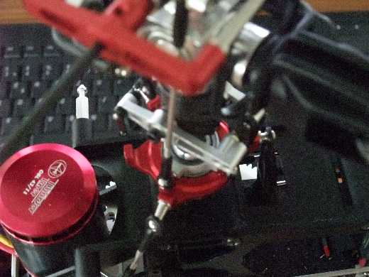

ich fliege die 120 Grad Taumelscheibe von Quick UK mit einer MX-12 auf meinem E-Rappi 550.
Seit nunmehr 30 Flügen konnte ich nur verbessertes Flugverhalten feststellen.
Die TS geht bei Pitch schnurgerade nach oben. Alarmstarts ebenso.
Bei Nick konnte ich keine Pitchänderung feststellen. (Muss bzw. wie bei der 90 Grad bei mehr Nick etwas Pitch geben)
Insgesamt bilde ich mir ein, das sich der Rappi jetzt viel schöner in den Kurven und auf Nick steuern lässt.
Fliegt hier tatellos :roll: :mrgreen:
