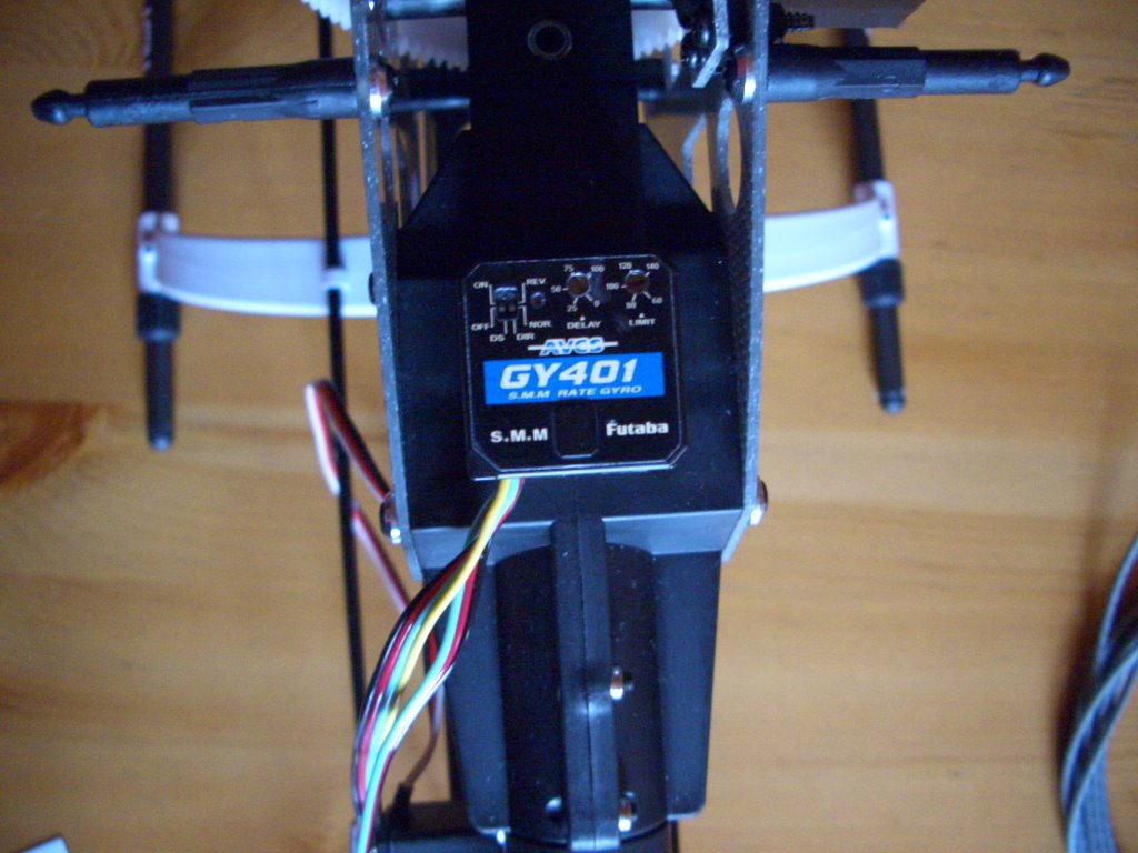

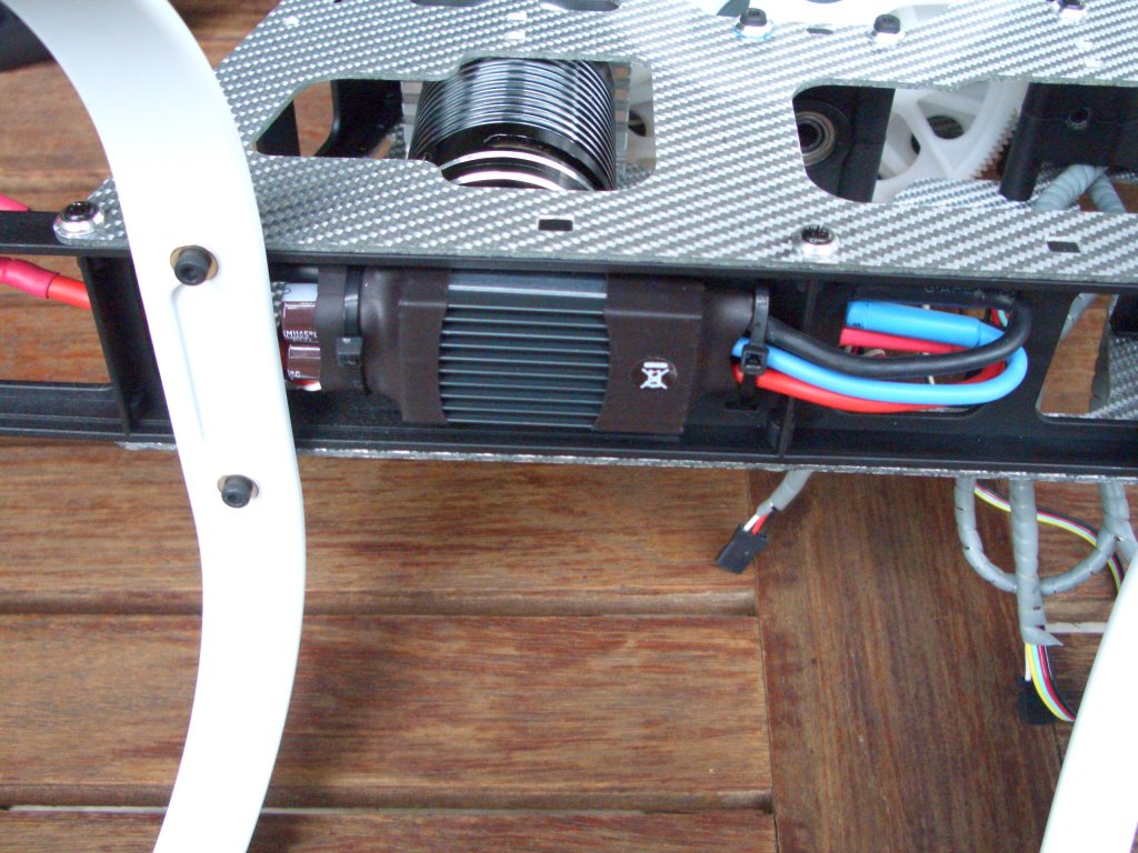

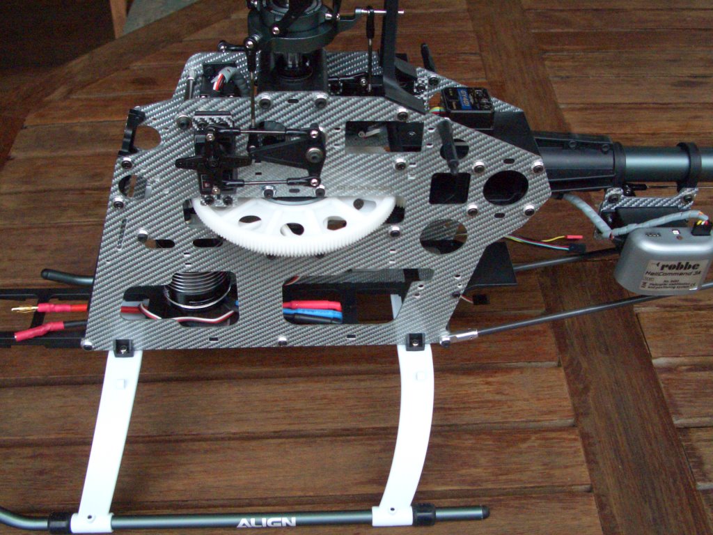

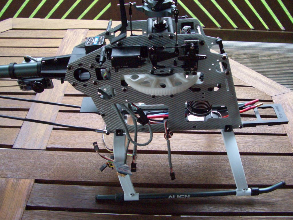

Hallo, bin jetzt schon in der Endphase und habe heute die Servo´s, Gyro und den Helicommand montiert.
Werde morgen den Empfänger und die restlich Sachen montieren, auch so und natürlich noch die Verkabelung fertig stellen.
Hier ein paar Bilder:

Eine Frage hab ich aber noch. Gibt es irgendwelche Probleme wenn mann den Regler so wie xmodder unter dem Motor befestigt?

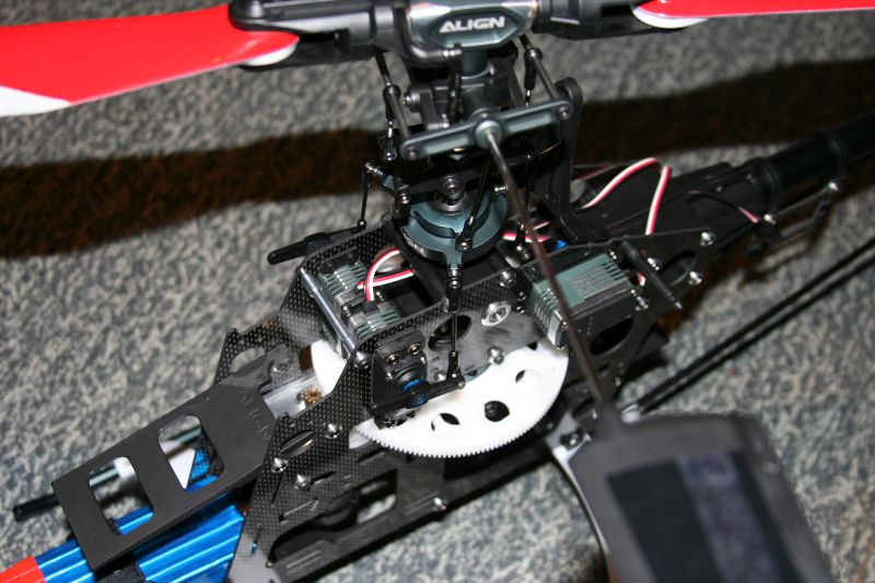

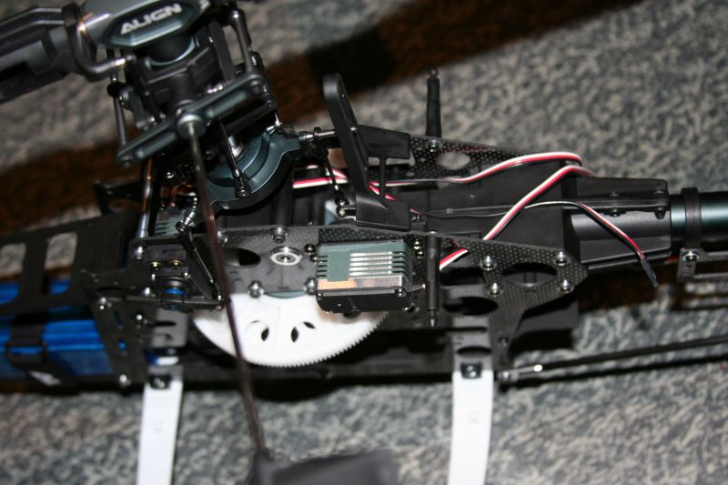

Kopie von IMG_9224.jpg (94.82 KiB) 1176 mal betrachtet
Kopie von IMG_9226.jpg (84.98 KiB) 1168 mal betrachtet
eventuell die Drehmomentstütze unten einfeilen.
Hebellänge 20mm. Waren bei den Servos die normalen Ärmchen.

3d hat geschrieben:
Also kann ich diesen ganzen Umlenhebelmist weg lassen und direkt auf die TS gehen. Klasse!!!
so einfach geht das nicht.
du brauchst entsprechende servohebel, sonst klemmt es am nickservo.
Wir sind beide Push & Pull Fans. Leider mussten wir einsehen, dass Push & Pull und VBar nich miteinander harmonieren. Daher haben wir kurz nach Schmoldow den ganzen Kram rausgeschmissen. Ich kann Dir versichern, es funzt einwandfrei. Auch mit Hiller dürfte es keine Probleme ergeben, vorrausgesetzt es werden/sind vernünftige TS Servos verbaut..

mach das bild mal etwas größer und näher dran.
bei mir ist der servohebel mit der heckrohraufnahme kolodiert
was für ein ding?

3d hat geschrieben:mach das bild mal etwas größer und näher dran.
was für ein ding?
:oops: Wofür gibt es Dremel.. Abgesehen davon, was für Wege hast Du überhaupt :shock: Wenn es Mit VBar klappt, sollte es meiner Meinung nach mit Hiller erst recht funzen..

3d hat geschrieben:bei mir ist der servohebel mit der heckrohraufnahme kolodiert
Hast du das Servokreuz verwendet?
Näher ran kann ich nicht. Die Bilder sind schon was älter. (26.07.2006) Den Heli gibt es so schon lange nicht mehr. :D
3d hat geschrieben:was für ein ding?
(jetzt tuts aber weh)
Man kann auch Taumelscheibenführung sagen
