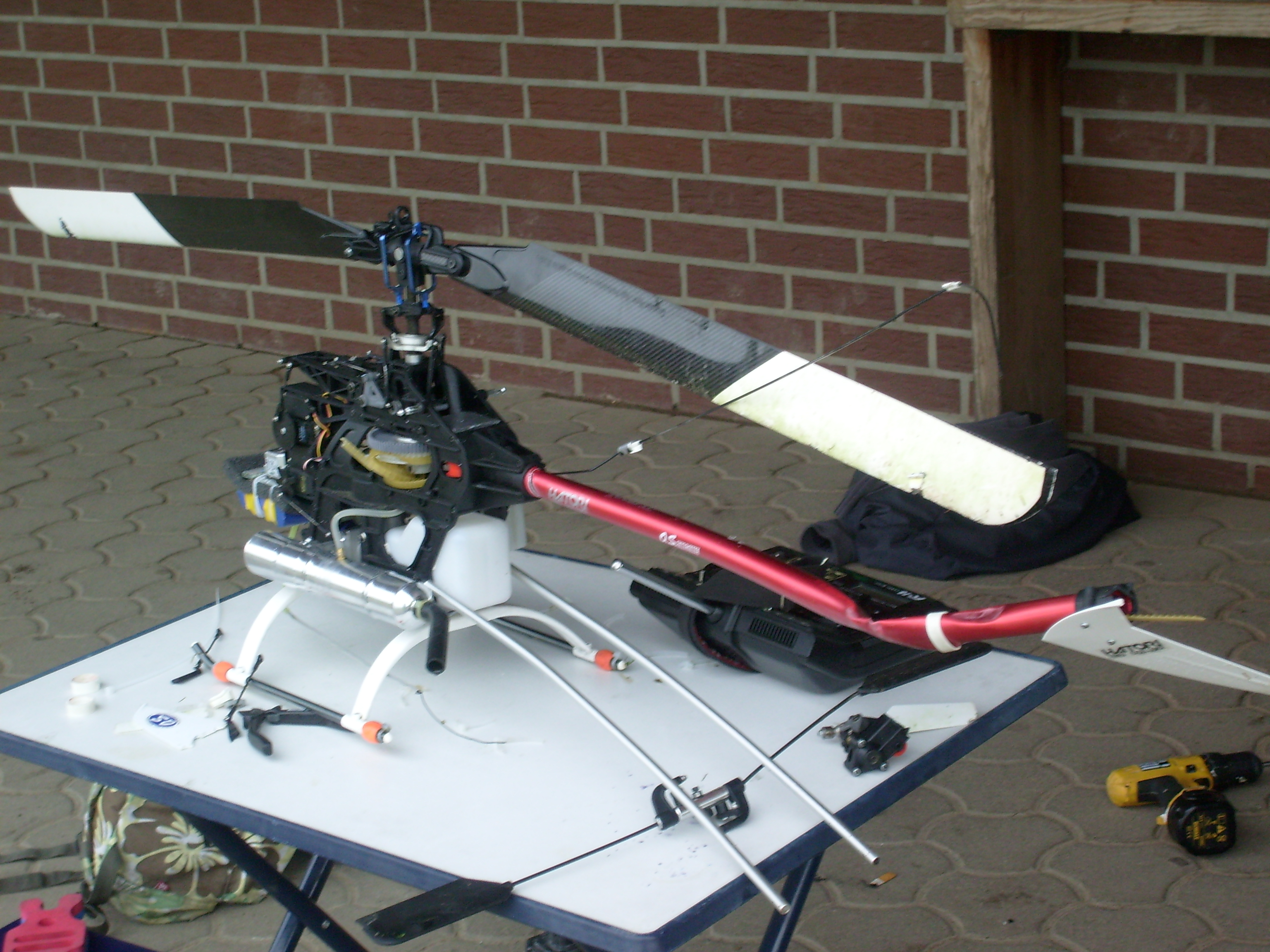

So habe mochmal versucht nach einigen umstellung den Rappi zu fliegen,
das Ergebnis 250 Euronen schaden habe ihn in den Acker gebohrt das vielleicht ein Knall :shock:
Gruss Marc
