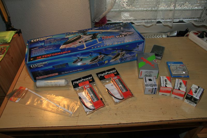

soo der postler hatte heut ein teures paket dabei! ich freu mich wie ein schnitzel :D und ich weiss genau dass ich riesen schiss haben werd wenn ich den quirl das erste mal anwerfe.
naja ich mach mich mal ans zusammenbauen :mrgreen:

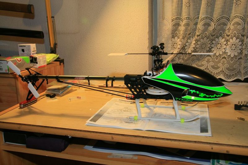

es nimmt gestalt an :D :wav:
