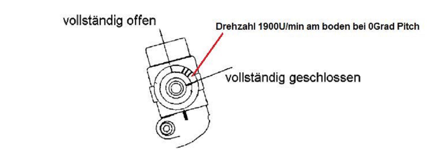

so leute ich verstehe jetzt nichts mehr.... wollte gerade alles neu einstellen, habe dann mal meinen Drehzahlmesser den rc200 oder wie der heißt dran gemacht.... wollte 2 Gaskurven haben einmal 1700 und 1900 U/min.... so wenn ich den drehzahlmesser dran halte, und auf 1900 U/min gehe, liegt meine gaskurve am boden bei 0 Grad pitch bei 38%....
am Os 50 sind 3 einkerbungen, wenn ich auf 1900 u/min bin, bin ich noch vor der ersten einkerbung... irgendwie kommt mir das zimlich wenig vor.... wie habt ihr das?

ohne meine Gaskurve jetzt vor Augen zu haben, wenn du 1900 1/min bei null Grad Pitch hast darf der Motor auch nicht viel Gas brauchen, ist ja quasi hochdrehen im Leerlauf.
Deine Werte würde ich also als durchaus normal ansehen.

also wenn das stimmt möchte ich net wissen mit welcher drehzahl ich vorher geflogen bin, das waren dann locker 2200-2300U/min
habe mal ein bild gemacht...
- drosselküken.jpg (52.78 KiB) 1415 mal betrachtet

Also is es doch ab und zu gut mal die Drehzahl zu messen.
Die Drehzahl ändert sich aber auch wenn du den Motor verstellst vom Gemisch her, falls du da was geändert haben solltest.
