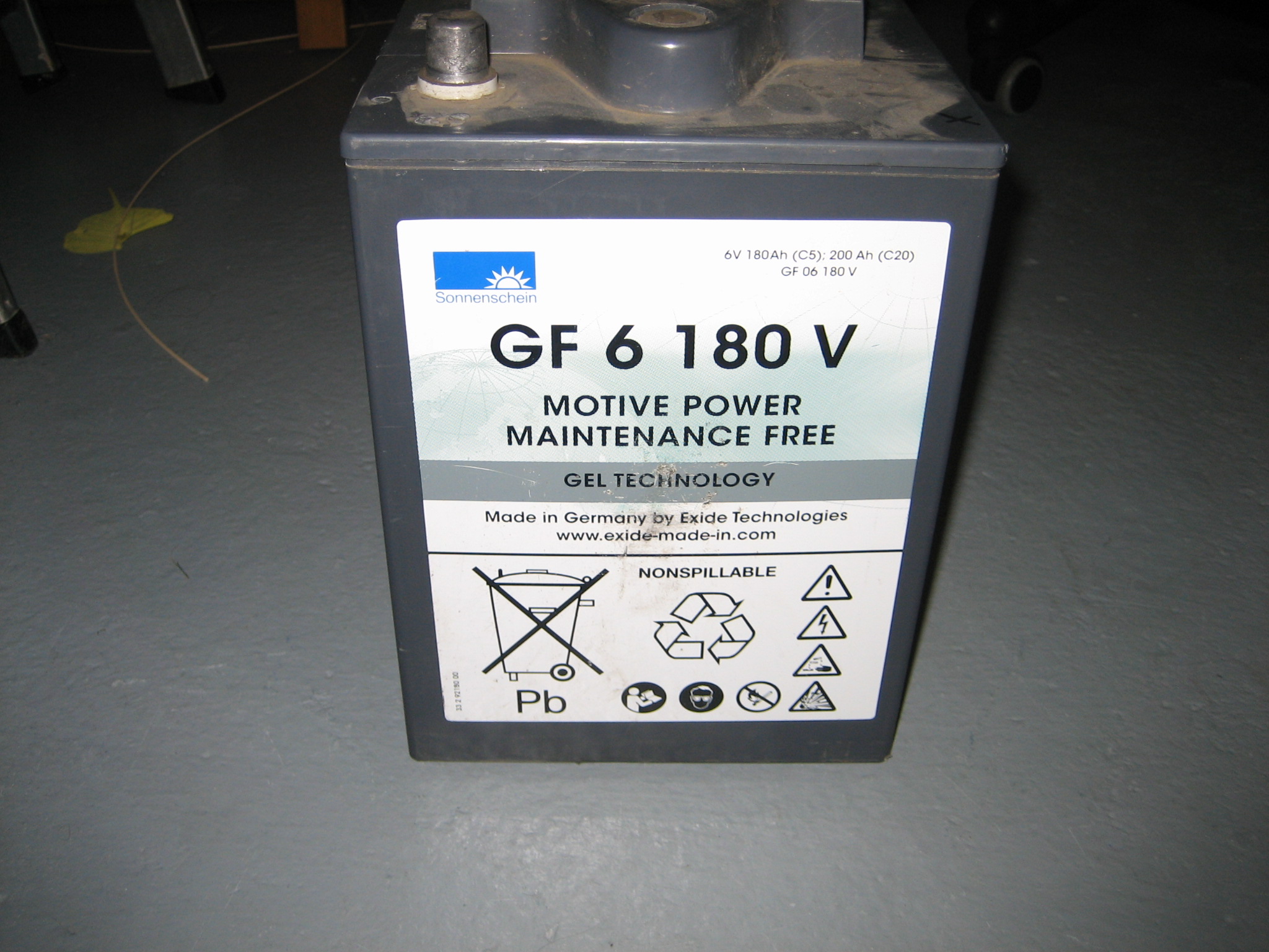

Hallo zusammen,
ich habe über einen "Mitflieger" zwei Bleigelakkus bekommen - sowas wollte ich schon länger haben, damit ich auf dem Flugfeld nachladen kann. Jetzt habe ich aber riesen Akkus :drunken: und schwer sind die (jaja ist halt Blei).
Da ich mich aber nicht mit Akkus auskenne zeige ich die mal hier und stelle dazu meine Frage: Das Ladegerät braucht 12V, also verbinde ich die in Reihe. 180Ah (bzw. 200Ah steht da auch) pro Batterie ist aber viel, oder? Wie lade ich die nach? Mit meinem Ladegerät im Pb Programm und dann wie viel A?
Was verkraften die beiden Batterien? Kann ich da auch 2 Ladegeräte gleichzeitig betreiben? 2 mal 6S 5000mAh mit 1C ist möglich?
Wäre halt super, wenn mir jemand mal einen Rechenansatz liefert? :wink:
Hat jemand solche Batterien schon mal verbaut? Die zweite große Frage ist, wie ich die am besten transportiere. Ich wollte eigentlich eine kleine, handliche "Feldladestation" bauen mit einer Blende mit Steckern. Zumindest muss ich das aber jetzt so bauen, dass die beiden Batterien jedes mal entnehmbar ist - zusammen tragen ist ausgeschlossen. Wenn jemand dazu ein Bastelidee hat?

In Reihe schalten ist richtig, damit du 12 V bekommst. Wenn die Klötze tatsächlich 180 Ah liefern kannste dich damit dumm und durmelig laden, ist ja das 3-fache einer handelüblichen KFZ-Batterie in Mittelklassewagen. Wenn du sagst, ic laß mal 50 % drinne, dann sind das 90 Ah die du in Akkus pumpen kannst. Bei 12 V sind das satte 1080 W zum verballern.
Ein 6S 5000 hat 22,2 V ( geladen : 25.2V ). Wenn du den mit 1C laedn willst muß der Lader 25,2 V * 5 A = 126 W bringen, rechne mal großzügig 10 W Eigenbedarf für edn Lader, dann sind das 140 pro Ladevorgang, die verbruzzelt werden. D.h. du könntest von 6s-5000 mal locker 8 - 10 Ladungen vollziehen, ohne die Bleisammler in Grenzbereich zu bewegen.

Ok, ich habe 140W pro Ladung - wie schnell darf man der Batterie denn Strom entnehmen - sprich parallel mit 2 Geräten z.B. Gleiche beim Laden, was sage ich dem Ladegerät? Hört das Ladegerät auch auf wenn die Batterie voll ist und haben Bleigelakkus Memory Effekt o.ä.?
Schellen waren auch dabei um die Batterien zu verbinden. Ich verbinde also + mit - dadurch Verdoppelt sich die Spannung auf 12V die Kapazität bleibt aber bei 180Ah - richtig? Was heißt die Angabe 180Ah(C5) und 200Ah(C20)

180Ah (C5) bedeutet wenn du die Batterie über 5h entladst (180Ah/5 =36A Entladestrom) bekommst du 180Ah raus.
200Ah (C20) bedeutet also bei 20h (10A Entladestrom) bekommst du 200Ah
Damit dürfte sich auch die Frage mit der Belastbarkeit erledigt haben.
Ladestation> Räder drann oder gleich einen "Ladeanhänger" sind ja immerhin 31Kg/Stk! ;)

danke :D , also 36A darf der Entladestrom haben?

na, Ladegerät anstöpseln - max möglicher strom (selbst mit 20A ladelestrom wird das nie kritisch) und dann einfach alle 3-4 tage mal vorbeischauen, ob er schon voll ist...
in so Bleigeldinger sollten 1/5C locker drinn sein. Frage al den netten menschen, was die dazugehörigen Lader spucken.

Sackkarre klingt gut. Ladestandsanzeige klingt auch gut. gibt es fertig zu kaufen braucht man bei PB nämlich nur die Spannug Messen (bei 10V würde ich spätestens Schluss machen).
Mit den Buchsen musst du schauen das du gute nimmst die den strom auch aushalten, im zweifelsfall 4mm Goldis reinbasteln.
Was ich aber auch für sehr wichtig halte ist eine Sicherung (am besten in die Verbindung der beiden Blöcke) den wenn du da einen Kurzen mit baust knallt es richtig. mit 50-60 A solltest du gut liegen, Sicherungen+Halter dafür gibt es im KFZ-Audiobereich.

Franky, ich glaub bei 10 V macht der Lader eh nicht mehr mit. Die meisten die ich bisher erlebt haben machen bei 11 V am Eingang dicht ( +/- ). Muß man beim jeweiligen Gerät nachschaun, wie groß der Eingangsspannungs-Bereich ist.
Der Bleisammler hat eh keine 12 V sondern bisl mehr, wenn er voll ist - von daher auf jeden Fall genug Platz zum Saft ziehen ;)

Ich weiß nicht genau wie das bei anderen Ladern ist, aber meinem Schulze kann ich sagen das er bis 10V runter soll normal geht der nicht so weit runter, denn er geht davon aus das noch ein Auto mit der Batterie gestartet werden muss.
Ladeschlusspannug sollte 2,3V/Zelle sein (also 13,8V bei 12V Nennspannug) aber darum kümmert sich der Lader ja
normalerweise selber, muss nur wissen das er da einen Gel-Akku läd, Bzw dafür geeignet sein, denn alte KFZ-Ladegeräte laden oft zu weit für Gelakkus.

Die solltest noch bedenken, dass Bleiakkus immer voll geladen gelagert werden sollten, weil die ansonsten vorzeitig altern und dann deutlich an Kapazität verlieren.
