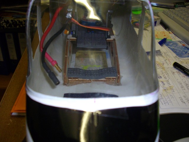

- Deutlich zu sehen das Mechanik und Holzgestell das ohne weiter Spannten eingestzt sind. Frontscheibe muß verklebt oder verschraubt werden da stabilisierend. Ohne wabbelt nur noch alles.

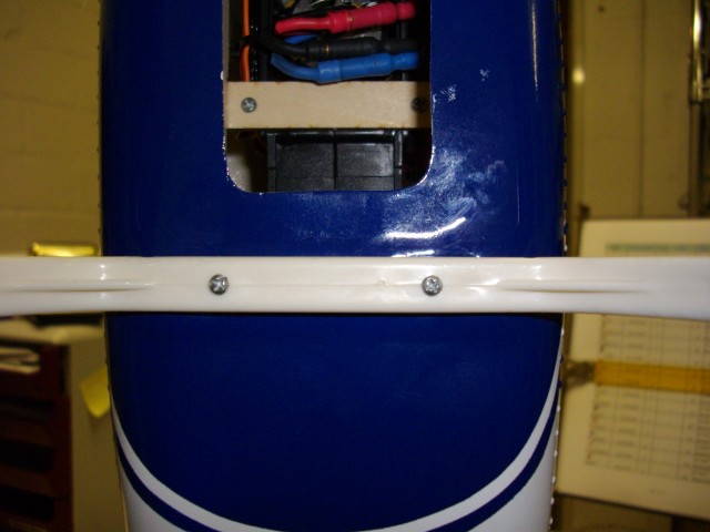

- Hier wird Heck und Front getrennt. Wobei das eine demontage ist. Akkuwechsel nur über Offenes Seitenfenster.

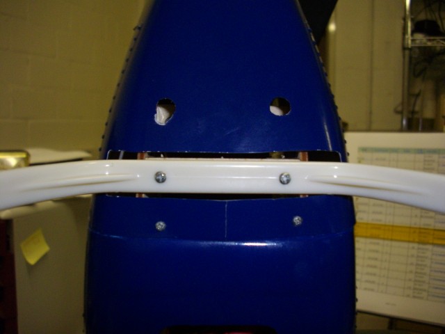

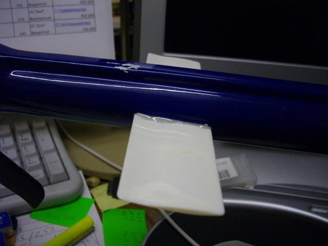

- Höhenleitwerk muß durchfräst werden da durchgehendes Teil.

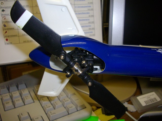

- Heckrotor ist ganz geschlossen, muß von beiden Seiten aufgefräst oder geschnitten werden. Links wird das Seitenleitwerk mit 4 Blechschrauben angeschraubt.
