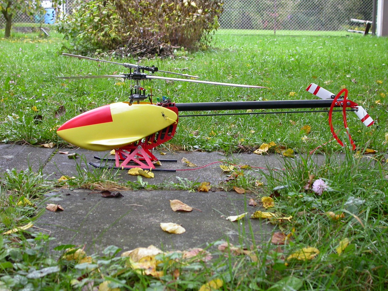

so, hier nun also mal komplett ohne Haube:
und einmal mit angepasster Haube:
Ich denke wenn die Seitenteile etwas kürzer wären, würde er besser aussehen ... kann natürlich auch an der Haube selbst liegen. Tiefer geht die Haube aufgrund des Akkus nicht mehr.
Aktuell sine es ca. 6,5cm von Ende Heckrotor (Leitwerk) bis zum Boden ... ohne, dass ich die wohl üblichen 2 Grad Neigung hinbekommen habe ...

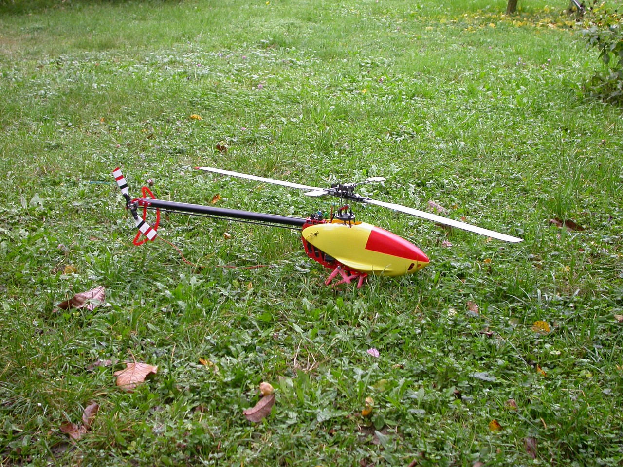

Falls es noch jemanden interessiert, das is meine dritte oder vierte Ausgabe, is 1,5er Epoxi,dh. es is ein guter Schwingungsdämpfer und unsanfte Landungen hält es auch aus (mehr will ich nicht testen).
Kufenabstand hinten is 13,3 cm, sind aber längere (und geschlitzte) Eolo-Kufen(21cm). Dadurch muss zwar beim landen a bissal aufpassen, aber ich find, es passt recht gut.
Das ganze im Gras..
..und auf Beton

dilg hat geschrieben:Comments &Nachbauten sind erwünscht
*FettnäpfchenWoBistDuIchKomme *
Sieht bissle aus wie falschrum angeschraubt... weil die streben unten weiter vorneedit Hinten (natürlich :oops: ) sind...

ER Corvulus hat geschrieben:
Grüsse owlfgang (immer noch mit den ersten Hufen unterwegs...)
tja.. ich hab große Füsse mit viel Auftriebsfläche, da versink ich schon nicht :D

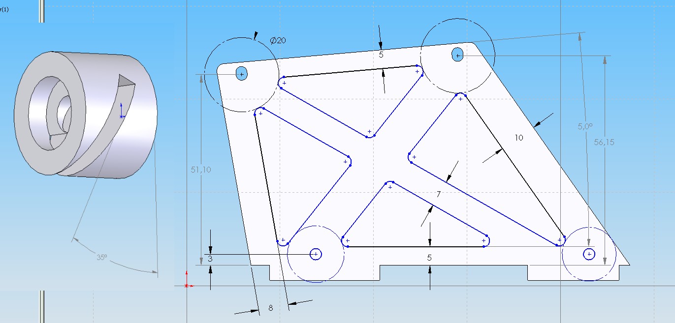

btw: wer die Zeichnung 1:1 kopiert, wird ohne Bohrer keine Freude damit haben.
Edit: nicht falsch verstehen, meine Bohrungen sind anders, und damit verschiebt sich die ganze Form.
ad anders anschrauben: das Problem is, die Mitte der Kufen sollte sich in der Gegend des Schwerpunktes befinden, wenn man die Streben nach vorn dreht hast hinten ein langes Stück Kufe erausstehen....imho auch nicht grad schön;
