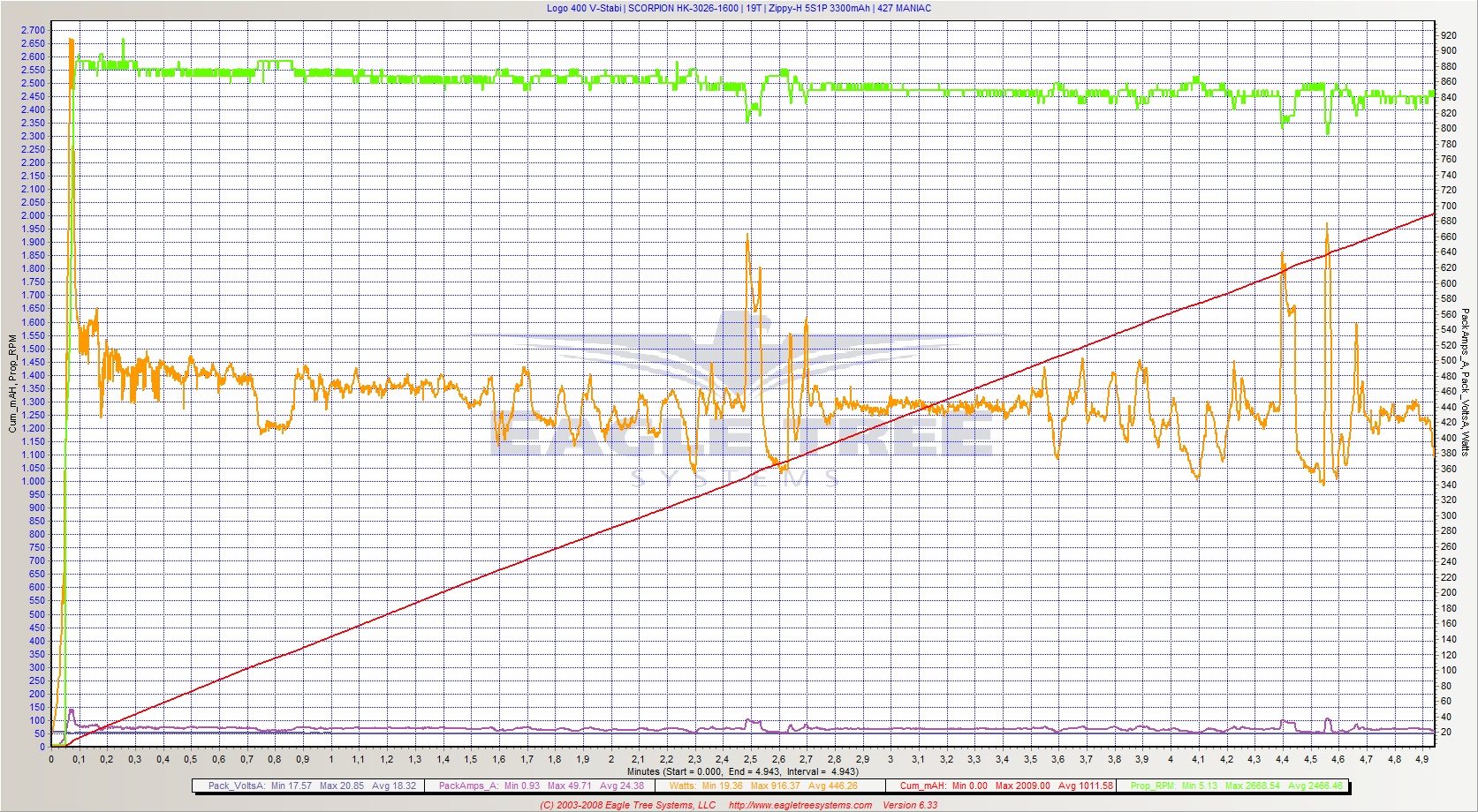

Habe heute Morgen gleich das Traumwetter genutzt und bin mit dem neuen SCORPION HK-3026-1600 raus zum Fliegen!
Haben den SCORPION mit einem 19er Ritzel versehen, was eine Kopfdrehzahl von ~2500upm bringt, mein Phoenix läuft noch immer im Stellerbetrieb und daher fällt gegen Ende die Drehzal um ca. 100upm ab!
Eigentlich habe ich mir den SCORPION nur gekauft da ich glaubte durch das kleiner Ritzel etwas energiesparender unterwegs zu sein um die Flugzeit ein wenig zu steigern, nach den Logs ist aber kaum ein Unterschied zum Hacker (siehe vorherige Logs in diesem Thread)! Mit beiden Motoren komme ich auf ca. 6,5 Minuten Flugzeit!
Ist ein Verbrauch von ~400mAh/Minute bei einem 5S1P Setup OK, auf welche Verbrauchswerte kommt ihr? Flugstil: Schneller Rundflug mit Loopings und Rollen.
Bin mit dem Logo 400 nach 50 Absturzfreien Flügen noch immer sehr zufrieden, fliegt einfach viel ruhiger und genauer als mein kleiner quirliger Mini Titan welcher heute ebenfalls in die Luft durfte :D
