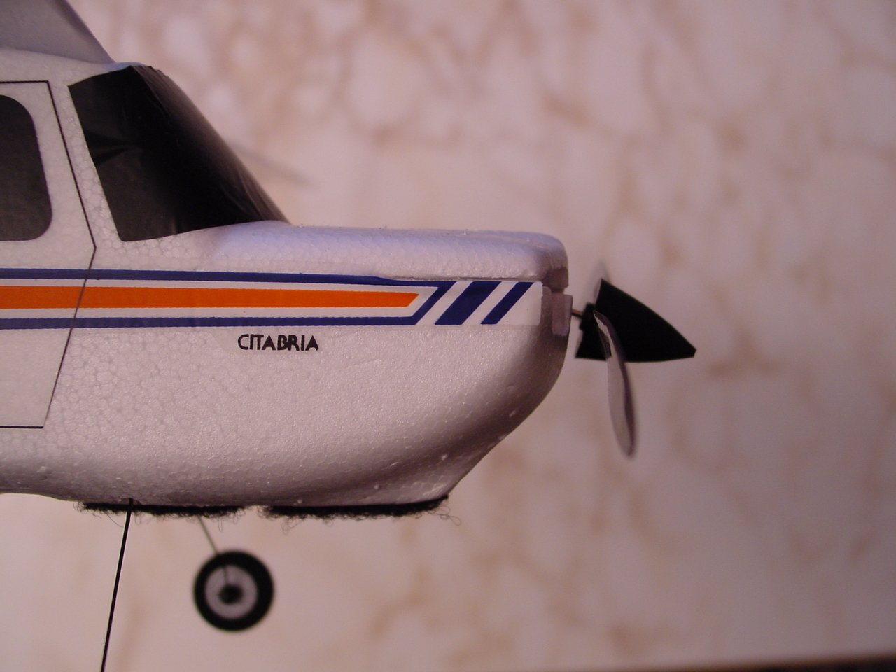

hab mir aus reiner Neugier mal ein Cessna-Modell RTF zugelegt um mal den Flächenflug zu probieren.
Das Modell war schon größtenteils zusammengebaut, nur Tragflächen und Leitwerke mußten angebaut werden.
Nun ist mir aufgefallen daß der Propeller samt Motor schief am Rumpf angebracht ist. Sieht aber so aus als ob das sein müßte,
die Halterung ist von Haus aus "schräg" und nichts verbogen oder gebrochen - alles war schon so vormontiert.
Muß das so sein??
Anbei mal ein paar Bilder zur veranschaulichung :
Muß das so sein??

Das war oder ist bei meiner T-28 Trojan auch so. Das ganze nennt sich Motorsturz und Seiteneinzug. Es bewirkt einerseits dass das Modell bei Vollgas weiterhin schön geradeausfliegt. Für ne genauere Beschreibung musst du die wirklichen Flächen-Kracks fragen.

So früh am Morgen schon eine Antwort, Respekt
Dann bin ich ja beruhigt wenn das normal ist und werde die Cessna mal vorsichtig in die Luft bringen.

LOL ! Das ist ja noch gar nix ! Bei meiner Minium Cessna von Kyosho dachte ich
auch erst, dass da wohl jemand draufgetreten sein muß. *g* Ist aber normal...

Ups, das ist aber heftig. War der Herr Inschenjör besoffen als er die Flächen gezeichnet hat???

Sturz ist ja schon erklärt.
Zum Seitenzug habsch da mal was im Tread "Magister als Schleppmaschine" geschrieben.
Sollte immer noch gültig sein
Cu
Mal ganz laienhaft zum Seitenzug:
Seitenzug dient der Kompensierung des Giermomentes (man kann auch sagen einseitigen Druckes auf das Seitenleitwerk), dass durch den sich korkenzieherartig um das Modell bewegende Propellerwind erzeugt wird. Die Luftspirale des Propellers dreht sich um den Rumpf, wie ein Korkenzieher und trifft dann das Leitwerk an nur einer Seite. Dadurch will das Modell (je nach Bauart) schon mal mit dem Hintern woanders hin, wie die Nase vom Flieger. Durch wenige Grad Seitenzug wird dieses Giermoment (seitliches Schieben) ausgeglichen.
Je nach Art des Fliegers heisst im wesentlichen: Wieviel Power hat der Antrieb, wie gross ist die Luftschraube, wo ist der Einsatzzweck des Modells. Bei Modellen mit kleiner Luftschraube und schnellem Einsatzzweck ist kaum Seitenzug erforderlich. Bei dicken Brummern sehr oft. Hängt aber auch hier wirklich vom jeweiligen Modell ab.
