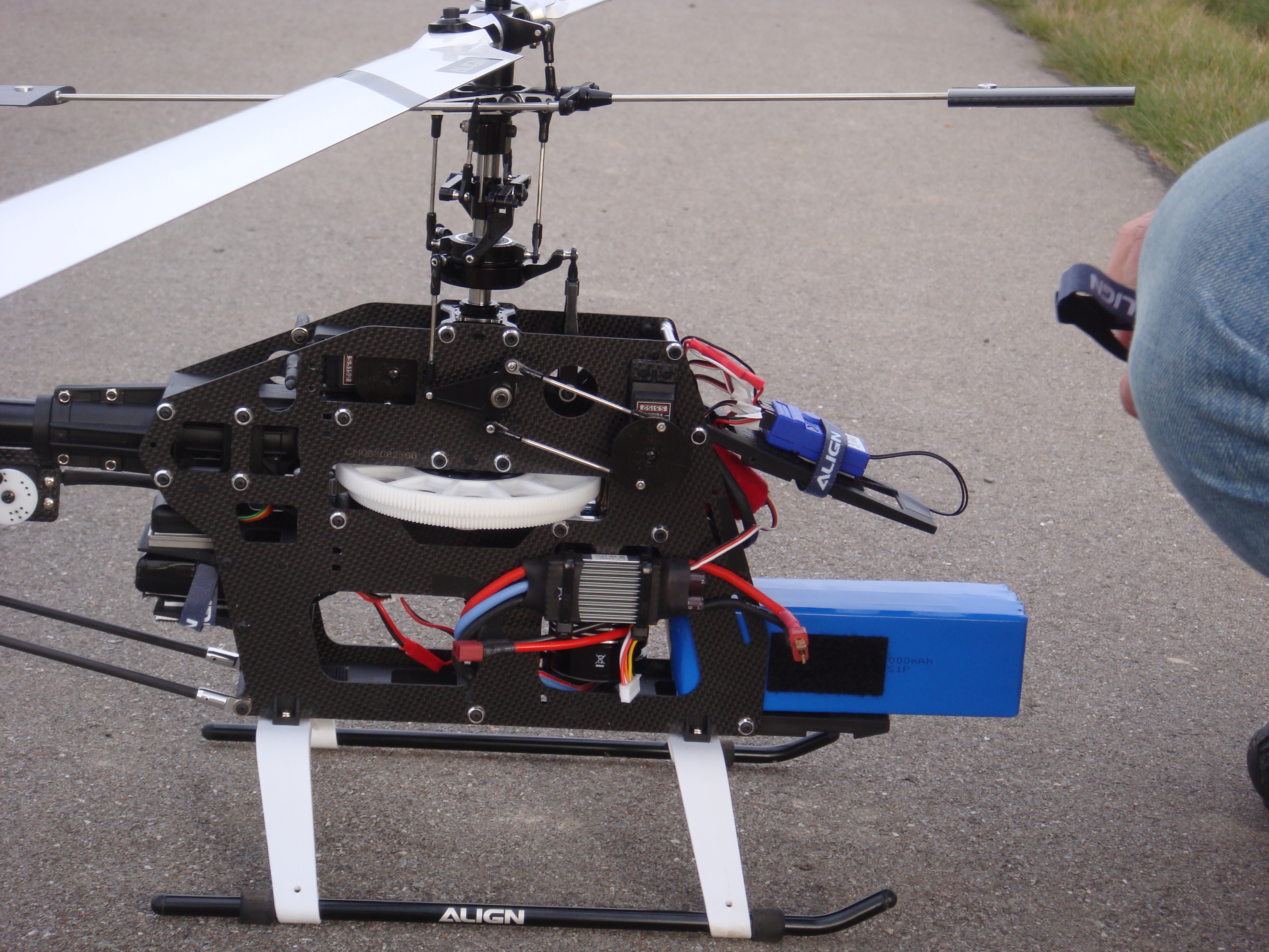

Hiu,
ich habe es mit einem liegenden Akku gelöst. In meinem Fall ein Zippy 5000 h.
Damit habe ich einen perfekten Schwerpunkt. Vorher, stehend montiert, mußte ich 35 Klicks nachtrimmen. Das war extrem.
Hoffe das hilft dem einen oder anderen.

- DSC05227.JPG (2.49 MiB) 335 mal betrachtet

Was ist das für ein blaues Teil auf der Akku rutsche?

Das ist mein 8CH 2,4 GHz Empfänger von Sanwa/Airtronics.Was ist das für ein blaues Teil auf der Akku rutsche?
Im Zusammenspiel mit der RDS-8000 eine super Kombi.
