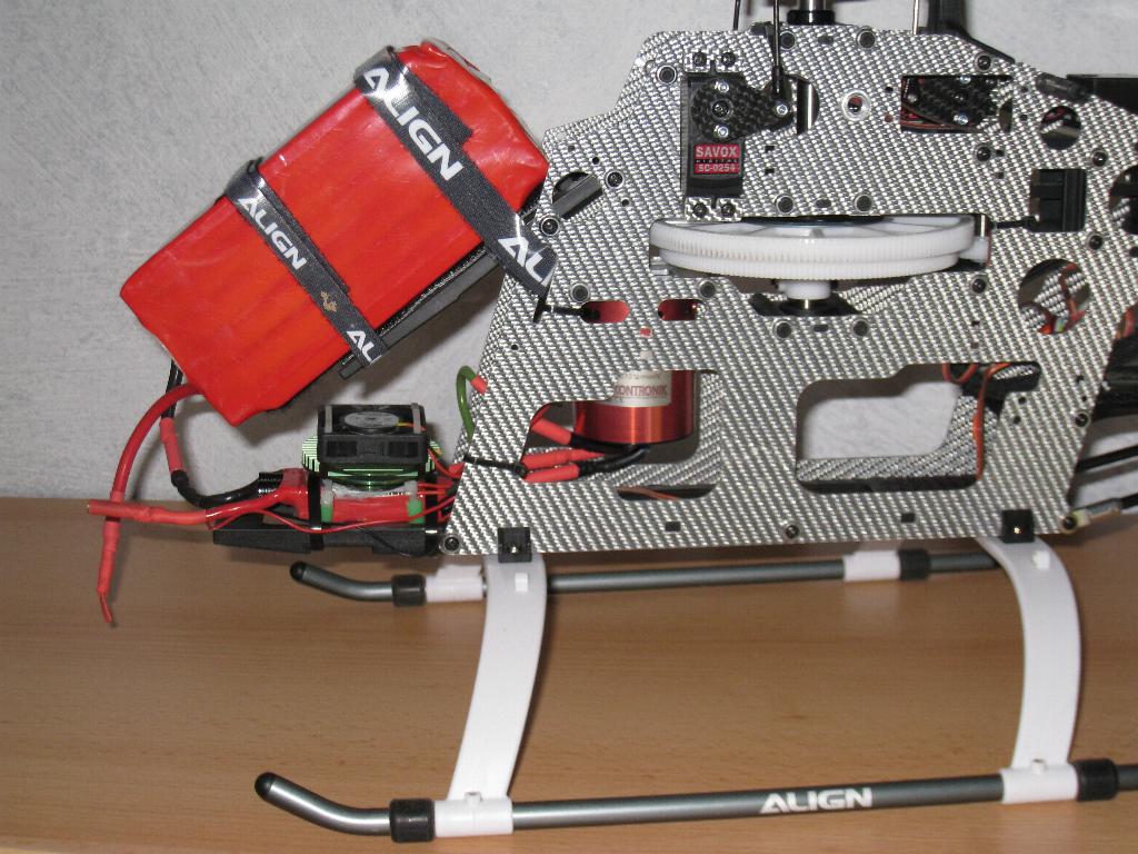

#11 Re: T-Rex 600 - Trim mit 6s Lipo
Beitrag von Carsten aus LA »
So hat der Schwerpunkt mit 6s ganz gut gestimmt:
LOWER!
C@rsten

#12 Re: T-Rex 600 - Trim mit 6s Lipo
Nachtrag:
Ich hab die Akkurutsche unten mit zwei 6mm Kohleröhrchen verstärtkt, damit sie beim Rumrocken nicht abbricht.
