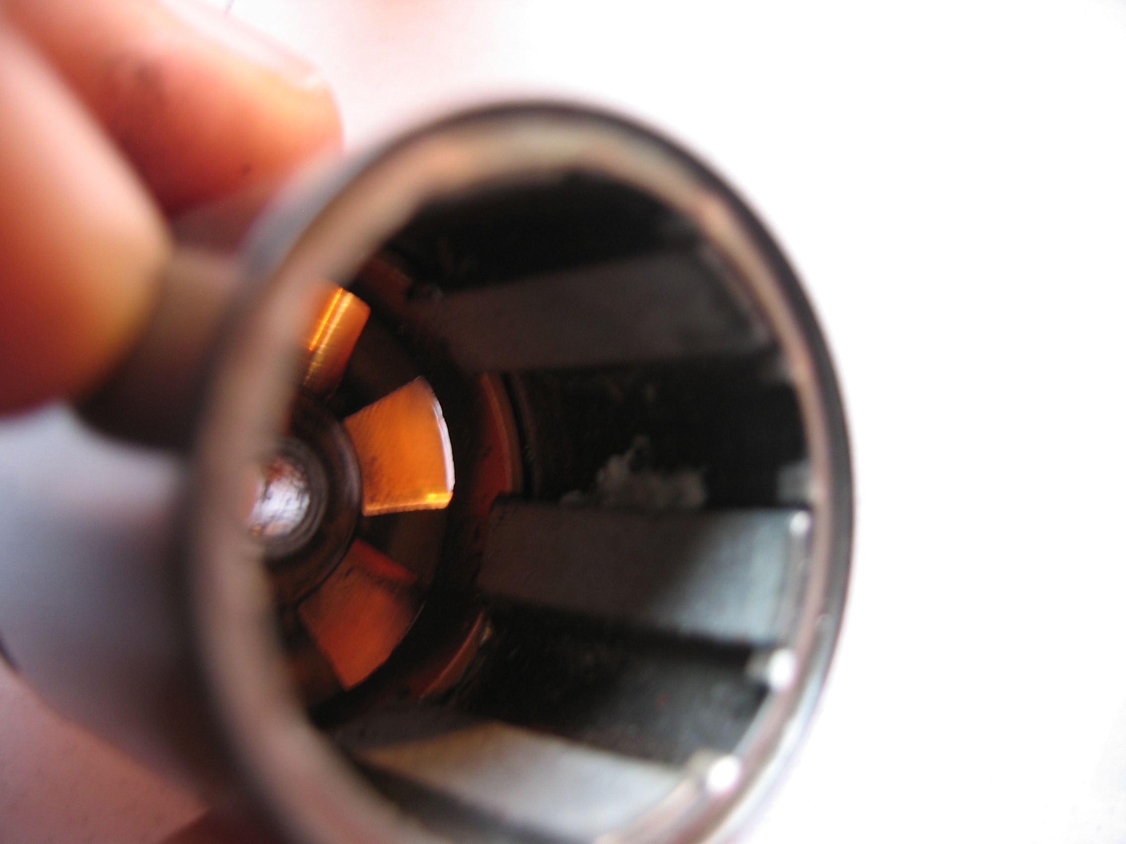

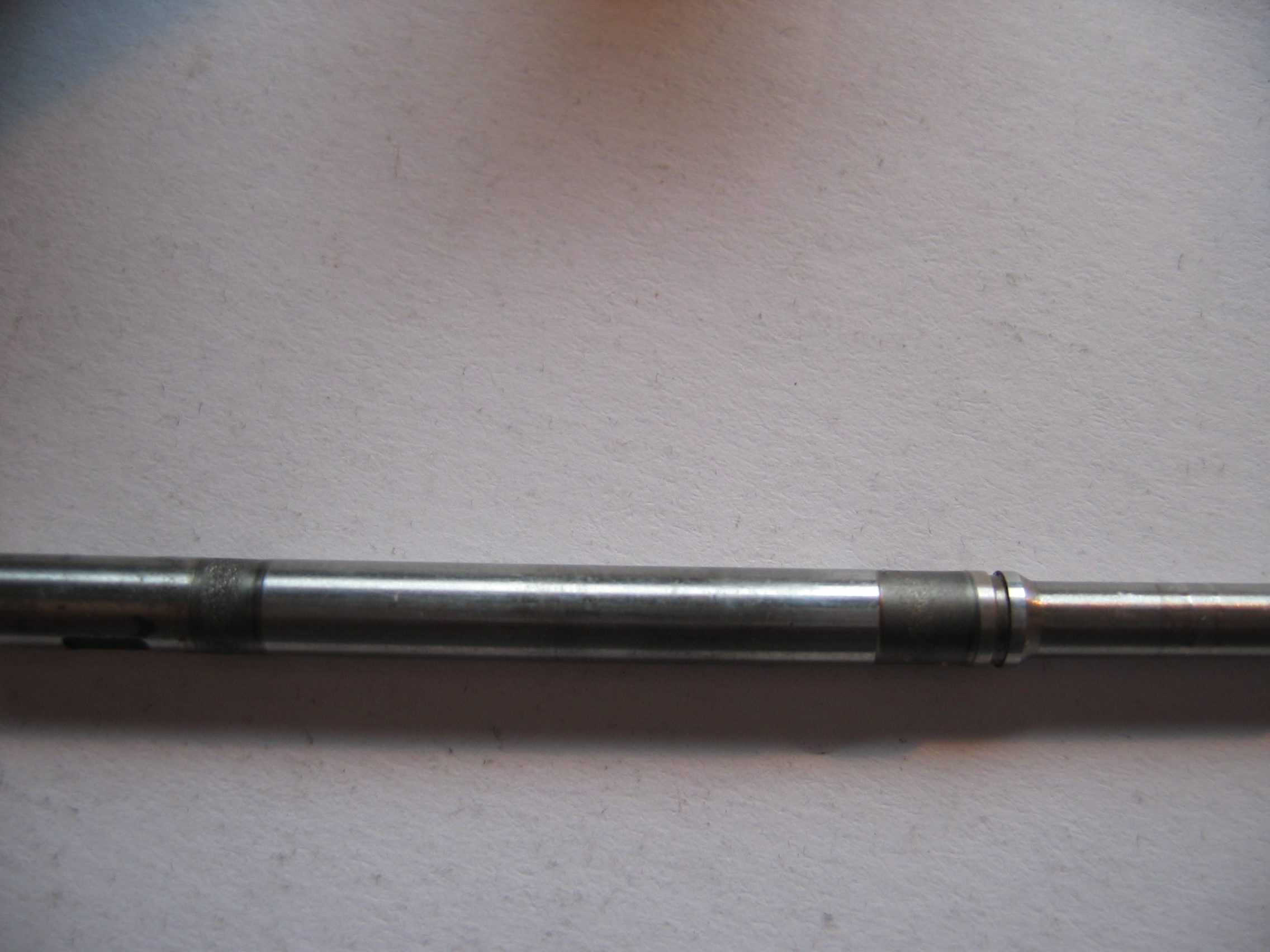

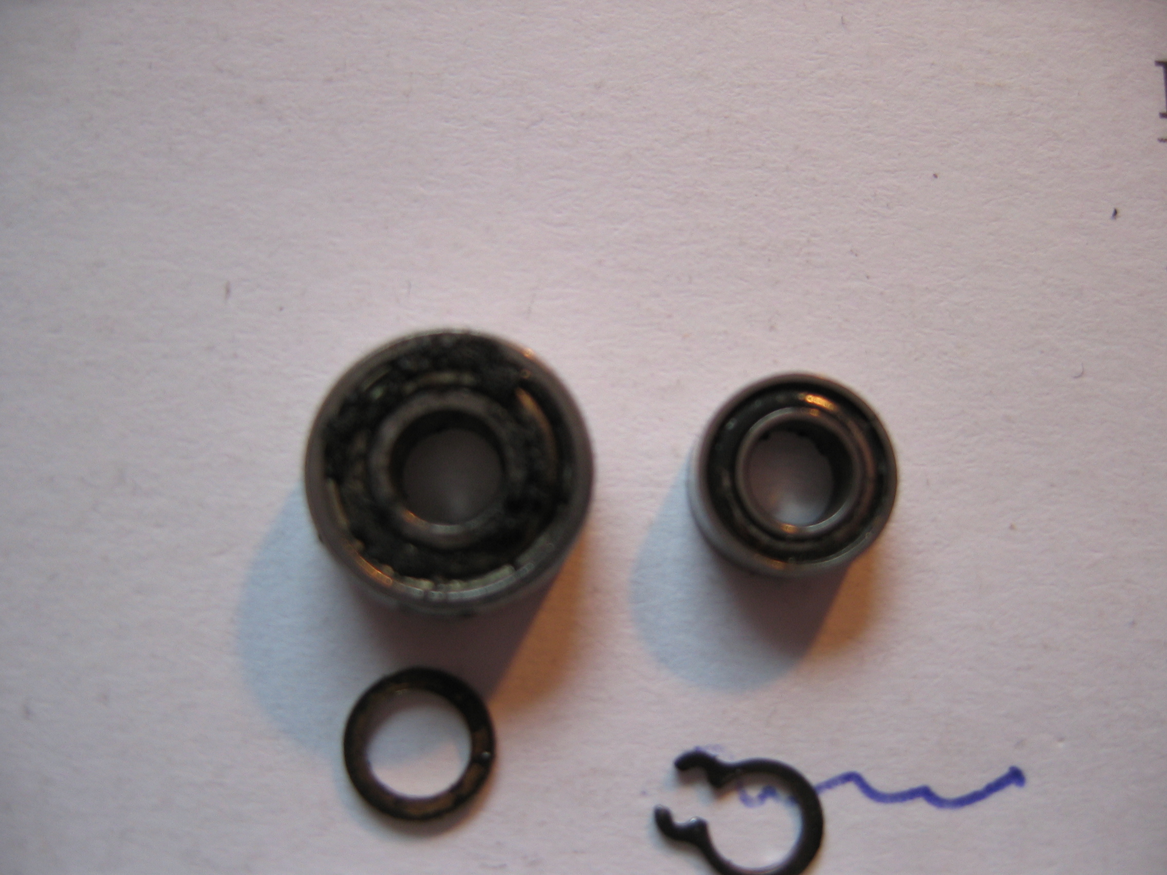

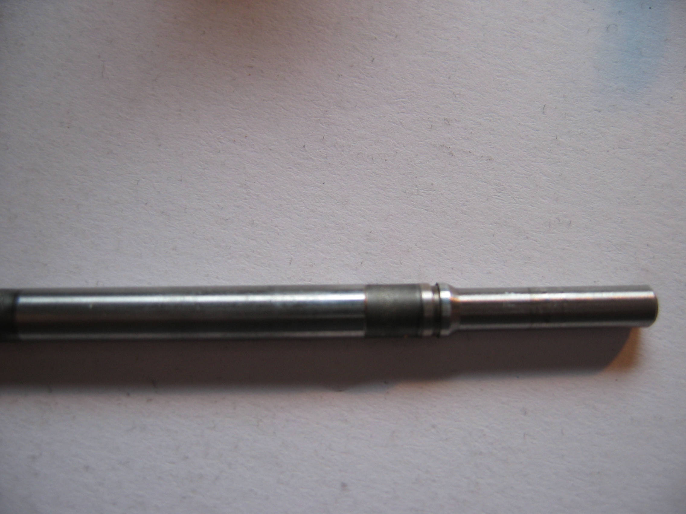

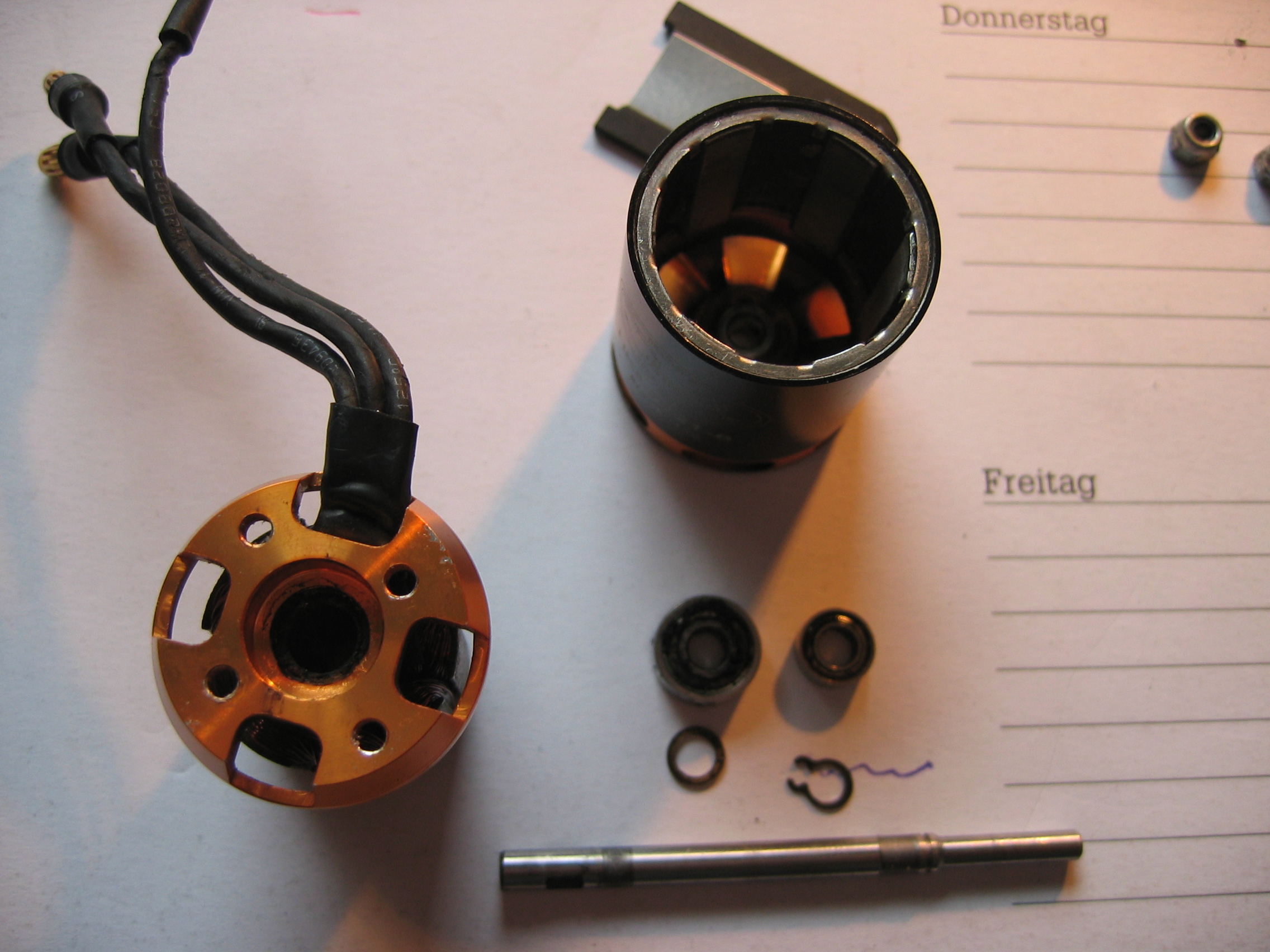

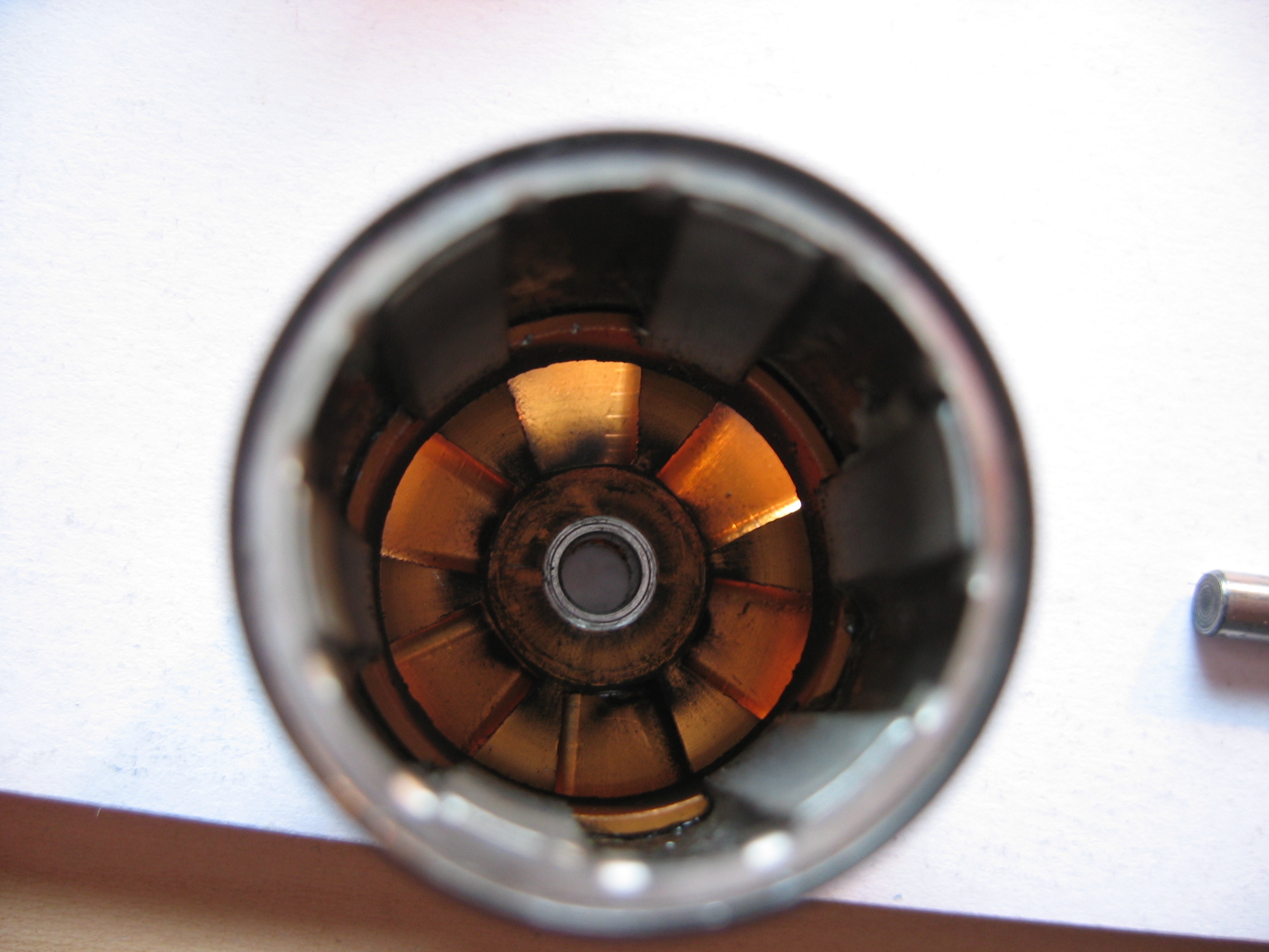

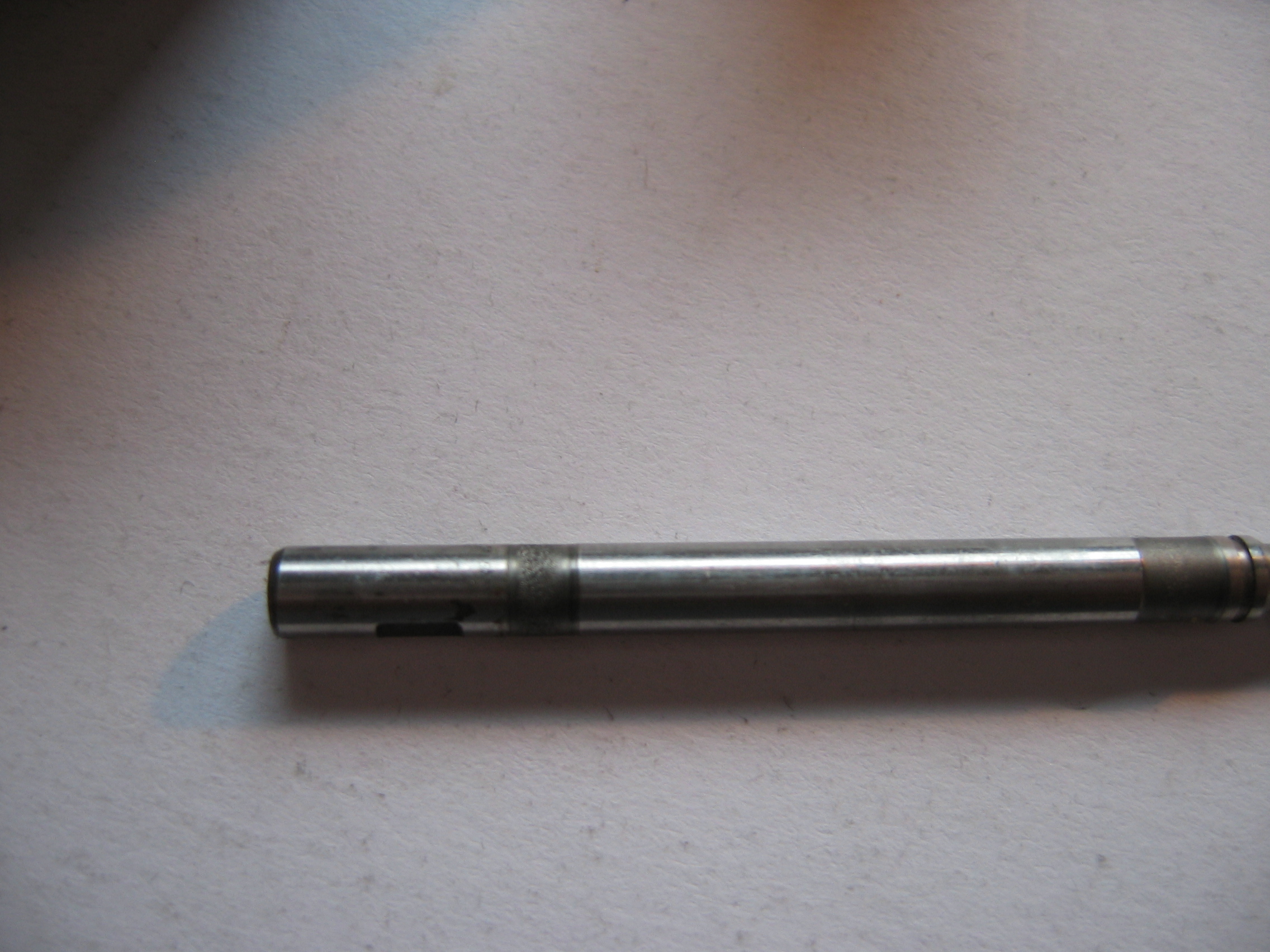

So Jungs,
hab den Scorpion zerlegt und das altbekannte Problem festgestellt. Welle ist oben und unten stark eingelaufen und beide Lager sind kaputt.
Ich werde ihm jetzt wohl noch ne Chance geben und Welle sowie Lager austauschen ;)
Desweiteren habe ich festgestellt, dass die Magneten wohl doch nicht so sauber geklebt wurden, sieht man ja auf einem der Bilder, wie neben dem Magneten noch ne Klebewulst hängt.
Ich werf dann nochmal nen bisschen mit Zahlen um mich.
Motor vom 27.06.08
In dieser Zeit, Anzahl der Flüge kann ich nur grob auf 50 - 70 schätzen, ist die Welle, die laut meiner Schieblehre genau 3,97mm hat am unteren Lager auf 3,81mm und am oberen Lager auf 3,92mm eingelaufen. Ich hatte unten am Motorritzel wirklich jede Menge Spiel.
@toper: Wenn ich jetzt eine neue Welle und Lager habe, soll ich dann die Welle in die Lager einkleben ?
HIer sind noch nen paar Bilder für euch.

M3LON hat geschrieben:Desweiteren habe ich festgestellt, dass die Magneten wohl doch nicht so sauber geklebt wurden, sieht man ja auf einem der Bilder, wie neben dem Magneten noch ne Klebewulst hängt.
Das ist die Wuchtung, die würde ich so lassen.
Lagerinnenring mit Welle-Nabe Kleber nach dem Einbau auf der Welle ankleben.

Die Welle hast Du aber bis zum letzten ausgereitzt. :D Bei mir war sie nur oben eingelaufen.
