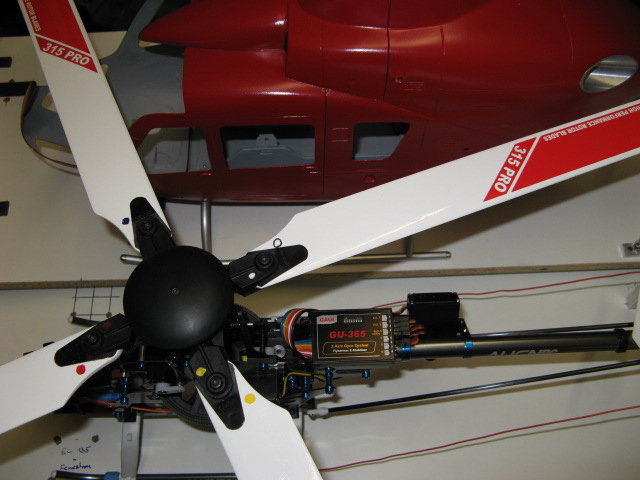

Beim Einlernen zeigst Du dem GU ja nur wie die Steuerbewegungen sich auswirken sollen. Mit der Taumelscheibendrehung passt man doch nur die Steuerverhältnisse an die mechanische Fehleinstellung an. Aber mal abwarten was Manfred dazu sagt.

na, wenn du schräg lenken musst, wenns gerade fliegen soll, muss die Gu auch schräge gegenlenken wenns gerade kippt :drunken:

Ja Wolfgang, Du hast Recht. Ich hab nur über die Steuerung nachgedacht, aber nicht über die Kreiselwirkung. :oops:

ich war gerade im Bastelkeller und hab kurz getestet.
Wenn ich den GU-365 ohne TS-Drehung einlerne und dann erst die TS-Drehung im Sender eingebe, sind die Steuereingaben auf den Kopf tatsächlich richtig. Was natürlich immer noch nicht stimmt sind die Korrektureingeaben vom GU auf den Kopf da das GU paralell zur Längsachse auf dem Rex montiert ist. Das könnte man durch verdrehtes montieren (40°) umgehen. Sieht zwar eigenartig aus, könnte aber funktionieren.

Tja, wer macht den ersten Versuch? :bounce:
