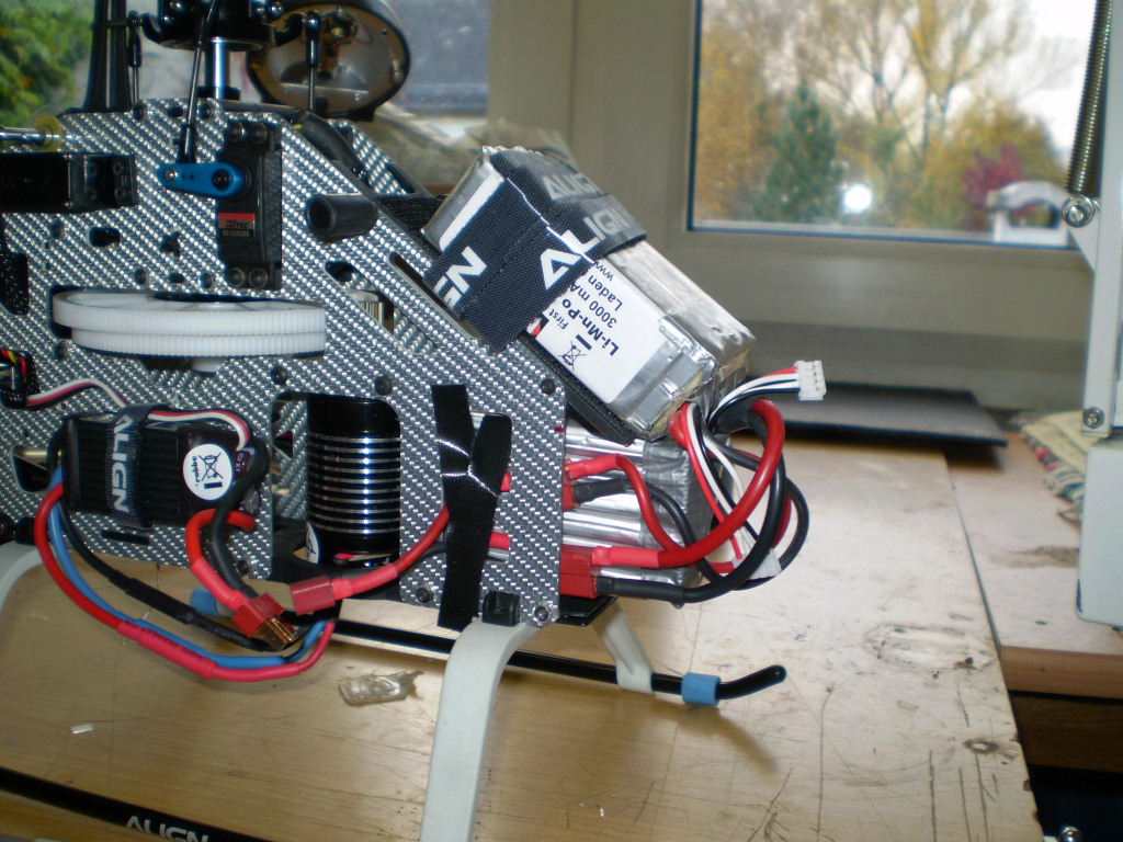

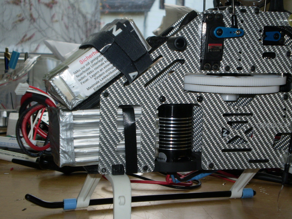

Ich fliege bei meinem 500er 2x 3s2p-3000 LiMnPo. Einzige Änderung die ich machen mußte : der vordere Teil der Akkurutsche mußte um 1 cm gekürzt werden, damit der untere Akku sauber reingeht. Flugzeit hab ich noch nicht richtig ermitteln können, da ich noch an Feinheiten rumtüftel, bisher hab ich bei 2500 Headspeed ca. 10 Minuten erreicht - was da letztendlich real im Flugbetrieb geht wird sich noch ziegen, wer den Rex länger fliegt kennt seine Verbrauchswerte und kanns hochrechnen. Bei mir waren die Flüge bisher kaum länger als 3 Minuten am Stück, weil ich noch Einstellungen ändern mußte und dann wieder weitergeflogen bin - daher nicht wirklich aussagekräftig.

Die 3000 mAH sind aber schon nach "2p", oder? Also 1500 mAh pro Zelle, wären also eigentlich 3s2p-1500mAH, richtig? Die beiden Packs sind in Reihe geschaltet? Dann wär's unterm Strich also 6s2p-1500mAh.
Gruß,
Claus
Gruß,
Claus

Es sind 2 Packs der Konfig 3s2p-3000. Jeder Pack hat 6 Zellen á 1500 mAh. Daraus ergibt sich bei 3s eine Nominalspannung von 11,1 V ( 12,6 V ) und durch die 2p 2x1500 = 3000 mAh. Gesamt also 6s2p-3000 . Hoffe ich konnte das verständlich rüberbringen
