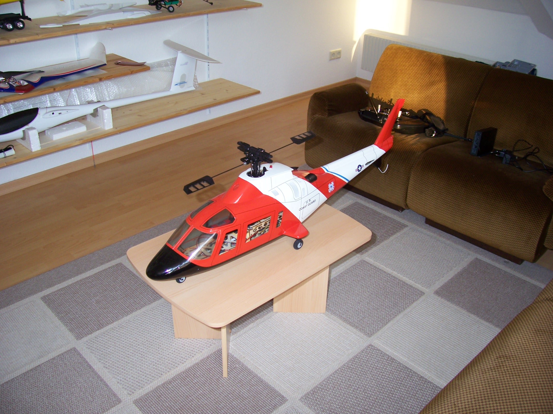

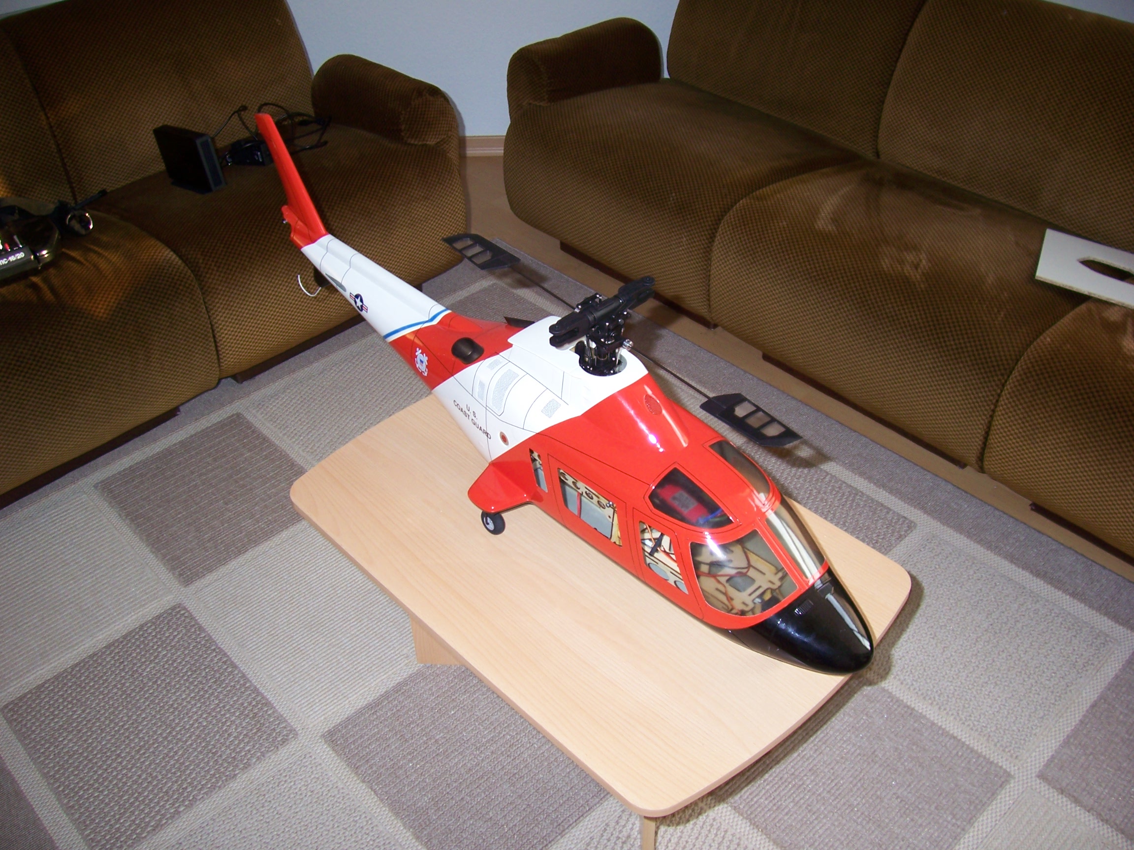

Nachdem heute endlich mal Wetter war, hab ich meinen Swift mit dem 5S-Akku in den RUndflug überführt. Geht guuut 8)
Nur das Landen...da muss ich echt aufpassen mit der Agusta dann.
Apropos Agusta...die Mechanik ist gestript und schonmal probeweise in den Rumpf gewandert :D

#262 Re: Agusta A109 Coast Guard
je länger ich den Rumpf sehe, desto scheeeener finde ich ihn

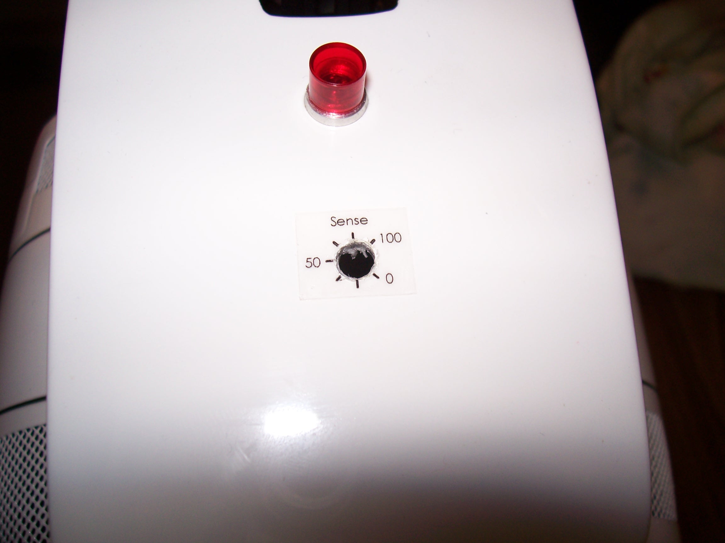

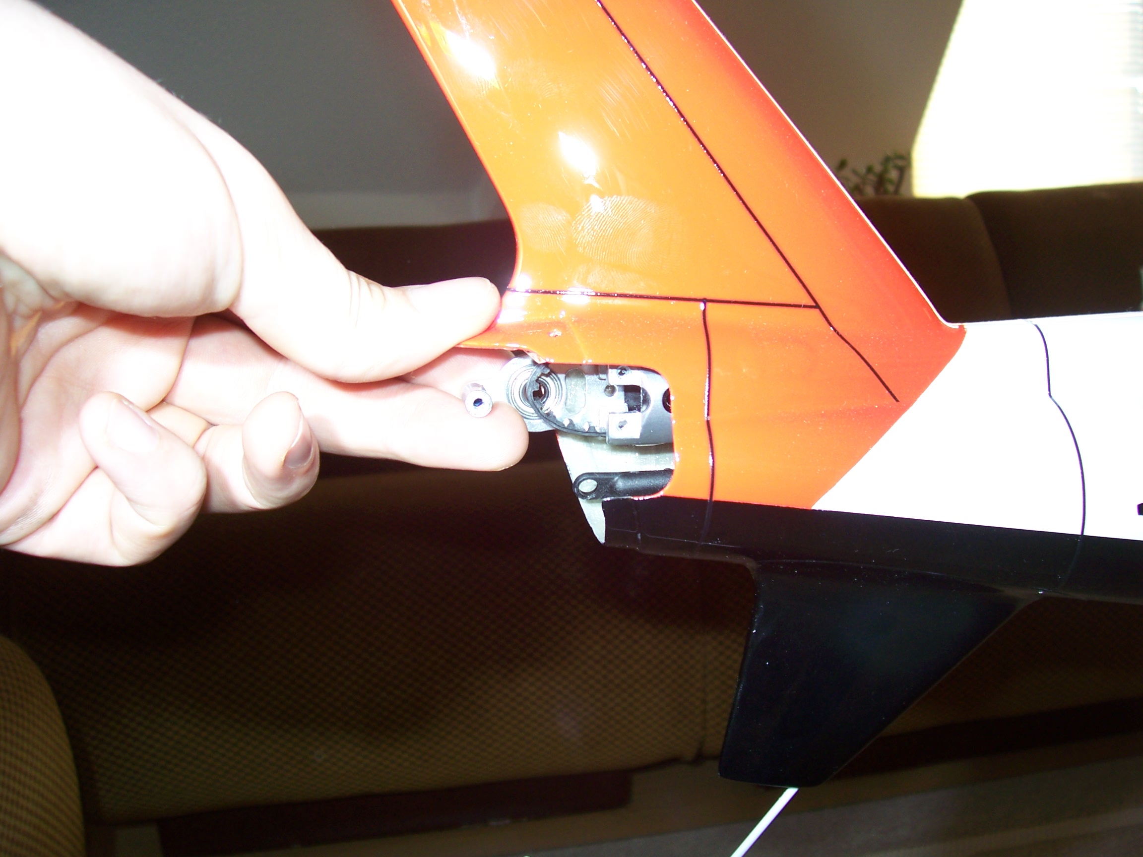

Nachdem ich den Hinweis bekommen habe, dass man den Gyro im Rumpf einstellen können sollte (Danke Timo für den Denkanstoß), hab ich das heute mal umgesetzt.
Mit noch einem Spezialwerkzeug ;)

#270 Re: Agusta A109 Coast Guard
Beitrag von Bayernheli01 »
:shock:
goile Idee...
woher weißt du denn dann bei welcher sense du grad bist :?:
