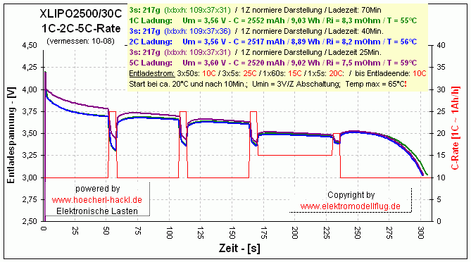

Moin,
habe schon seit Längerem damit Versuche gemach - hier nachzulesen:
http://www.epower.ch/forum/viewtopic.php?t=2225 (ganz unten)
... und hier der LiPo mit 2500mAh/5C-Rate mal mi 1C-2C-5C Laderate und gleichen Entladebedingungen:
Er präsentiert sich als hervorragender "echter" 25C Lipo mit leichten Anleihen zum Übertreiben.
Kapazitätsausbeute ist klasse - der DC-Ri Durchschnitt und die Umittel ebenso.
Super erkennt man die Auswirkung (anfangs) einer gut handwarmen Zelle bei der 5C Ladung!

- XLIPO2500-30C-5C.gif (19.04 KiB) 478 mal betrachtet
