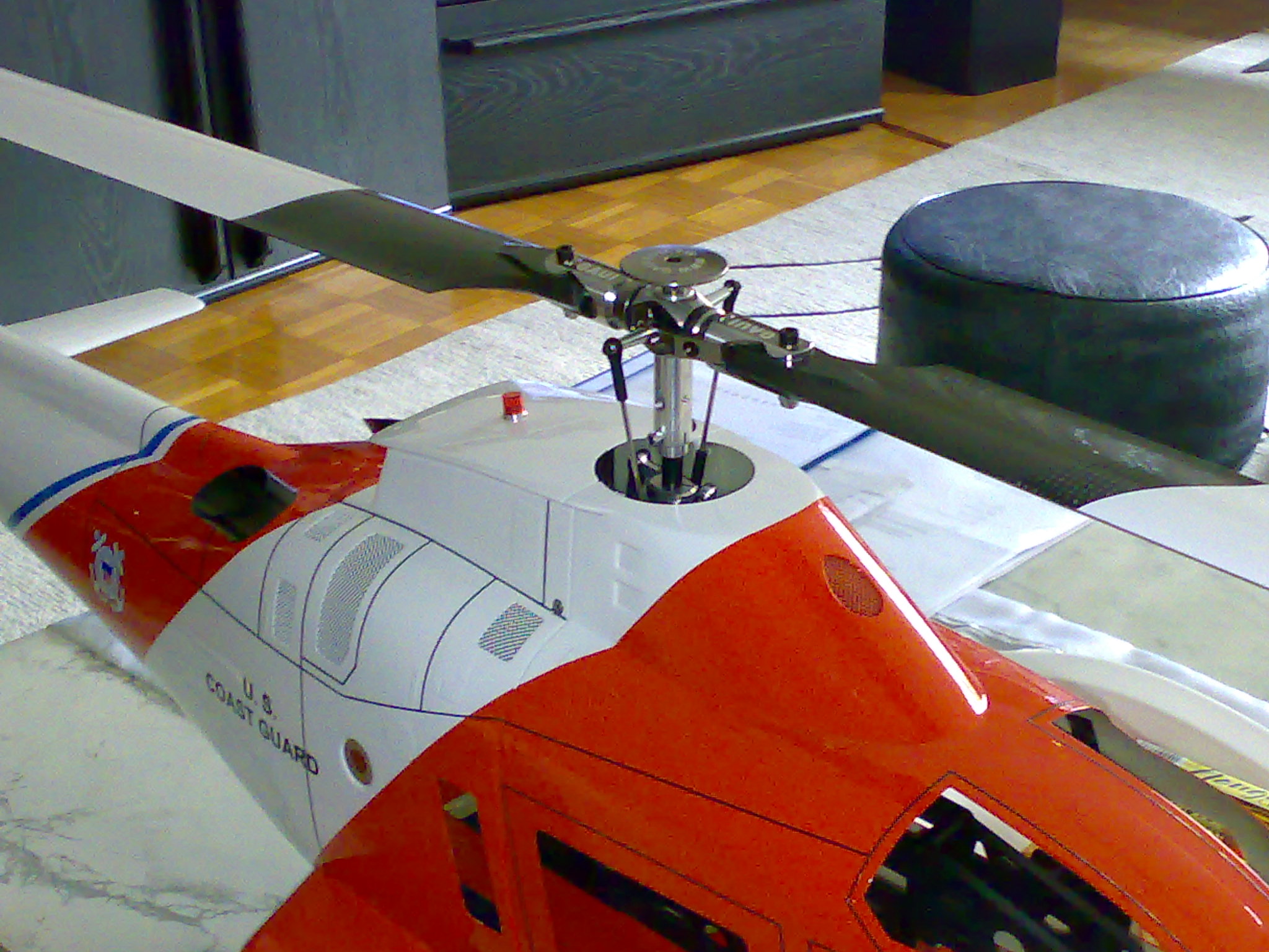

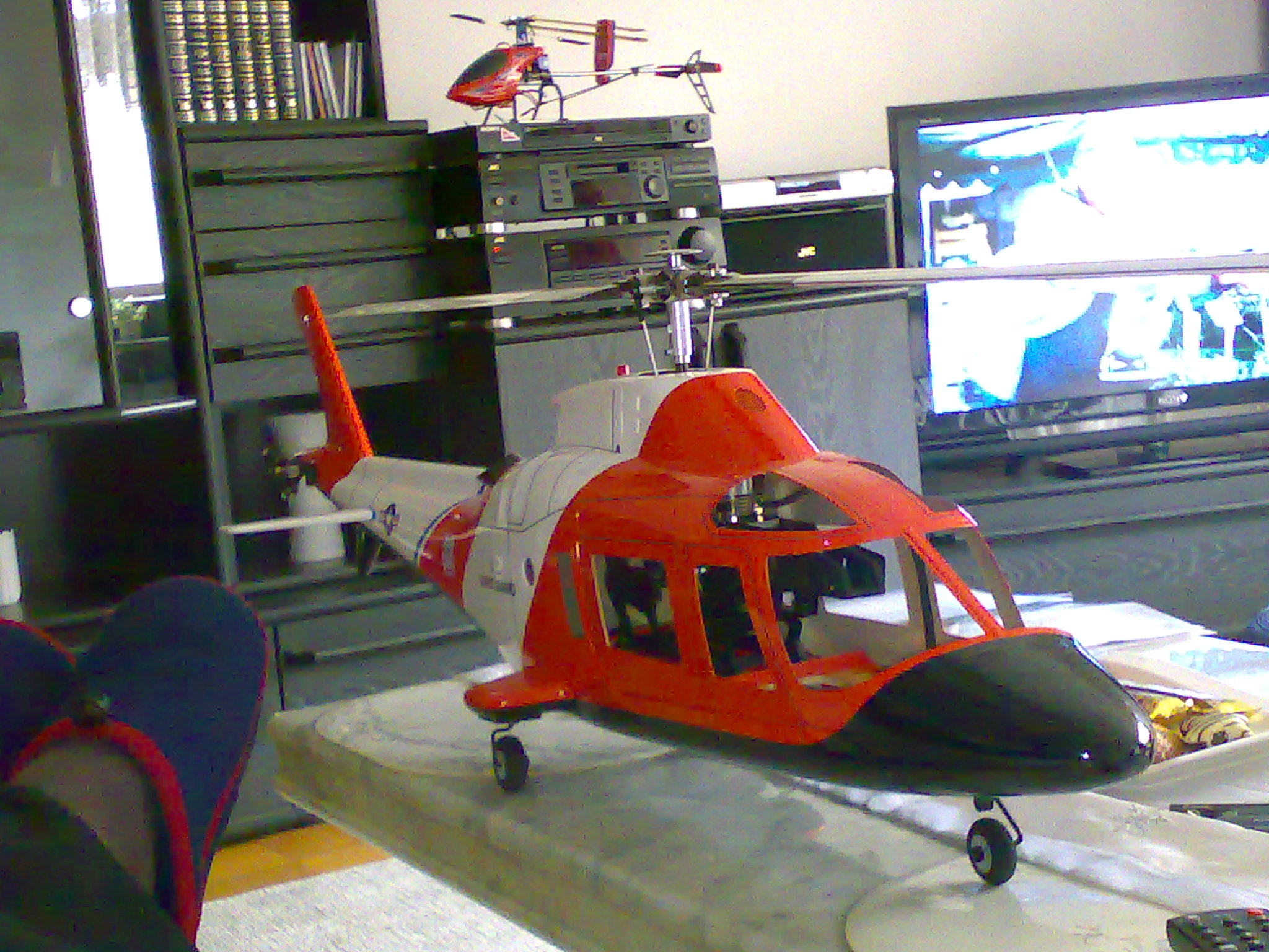

Hier nochmal zwei Bilder meines Ecureuil!
LG CRJ

Sehr schöner Heli!!!
Was wiegt der jetzt zusammen mit dem Rumpf?

Der Ecureuil wiegt je nach Akku zwischen ca. 3100g (2 x ABF 4000mAh) und 3300g (2 x Robbe Ropower 4800mAh). Die werden mit dem Stadardmotor mit 850KV und 1000 Watt locker hochgezogen. Die Blätter sind die Blattschmied 515mm. Ich habe noch einen gesonderten Empfänger-Akku mit 4,8V und 2700mAh. Der Regler ist ein Kontronik 80-6-18. 401er Gyro mit 9254er Servo am Heck, an der Taumelscheibe arbeiten 3 S3152 von Robbe. Mittlerweile klappts ganz gut mit kleinen Achten, bei denen ich die Lage immer gut erkennen kann.
LG CRJ
