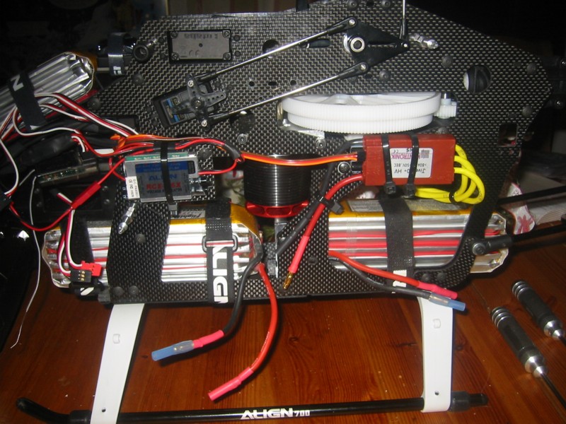

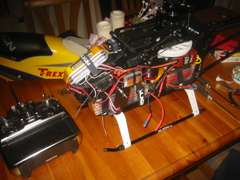

#22 Re: welchen Motor für T-Rex 700 E
Hi !
nach viel Denken und Fräsen ist der Flugmotor jetzt endlich drinnen !
( die Motorplatte hat nicht wirklich zum Pyro gepasst.)
wenn man den heli nur mal mit Paddel ohne Rotorblätter anlaufen läßt - einfach nur geil !
liebe Grüße an alle.

#23 Re: welchen Motor für T-Rex 700 E
sauber verkabelt !!
viel spaß beim fliegen, bin schon gespannt was du sagst !
wie schwer isser und wie groß sind die lipos ?
