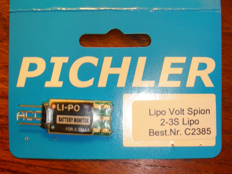

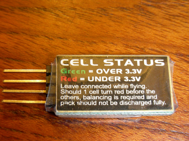

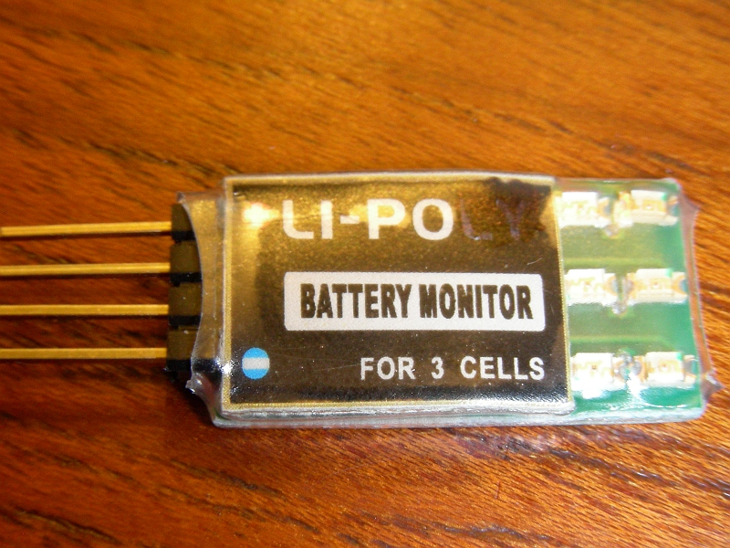

ich hab die Tage bei meinem Händler was entdeckt, und dachte mir, für 6,95 mach ich da bestimmt nichts verkehrt.
Das kleine Teilchen heisst "Lipo Volt Spion", ist (mit Steckleiste) 40x15x3mm gross. Gewicht? K.A, meine Waage kann mit so kelinen Gewichten nicht zuverlässig umgehen. Jedenfalls sehr leicht.
Es erfasst mittels LED (grün/ rot) den Ladezustand bis zu dreier Zellen, die über den Balanceranschluss angeschlossen werden.
Die Leuchtkraft ist nicht so wahnsinnig gross, ich habe sie bislang nur Indoor testen können.
Und genau da sehe ich den hauptsächlichen Anwendungsfall: Microhelis, Koaxe in der Halle/ im Wohnzimmer.
Das Problem ist ja bekanntlichermassen, dass die meisten ohne Lipowarner fliegen, zumindest bei den Koaxen/ Microhelis dürfte solch Elektronik eher selten an Bord sein.
Man sieht die rote LED sehr gut langsam aufglimmen, was anzeigt, dass so langsam die Landeplattform angeflogen werden sollte.
So geflogen, habe ich heute in meiner Lama 5G4 782mAh in den 1000er Akku nachgeladen. Perfekt!
Sicher, ein Lipowarner ist besser, zumal Outdoor, wegen der Sichtbarkeit.
Aber das Teilchen ist klein und leicht, man kann es an jeden Lipo, in jedem Heli, einfach anklemmen.
