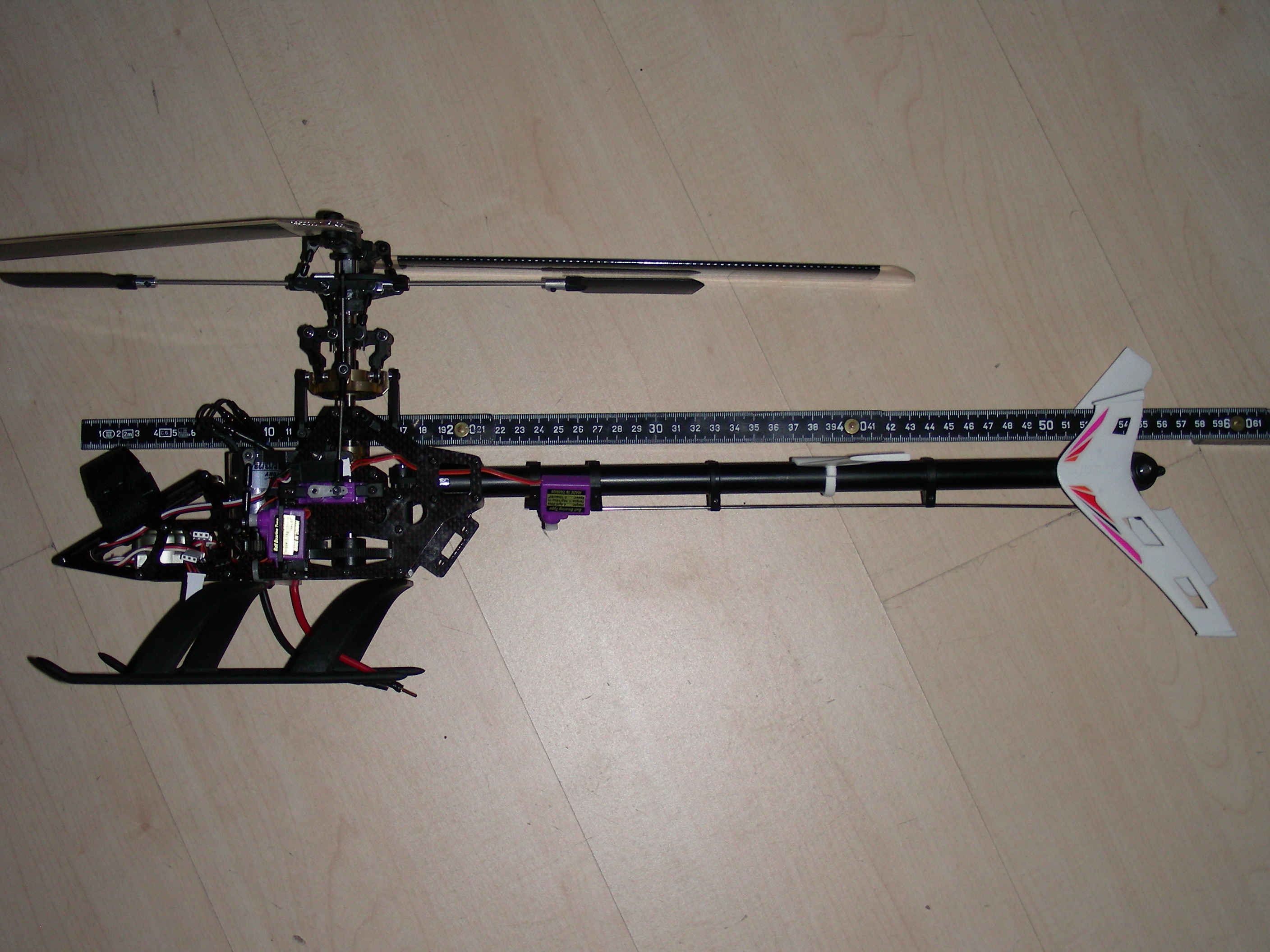

kannst du mal ein Bild mit Masstab (Zollstock) von der Seite machen. Ich hab noch eine Hughes von Darth da. Dann kann ich dir sagen, ob das passt.

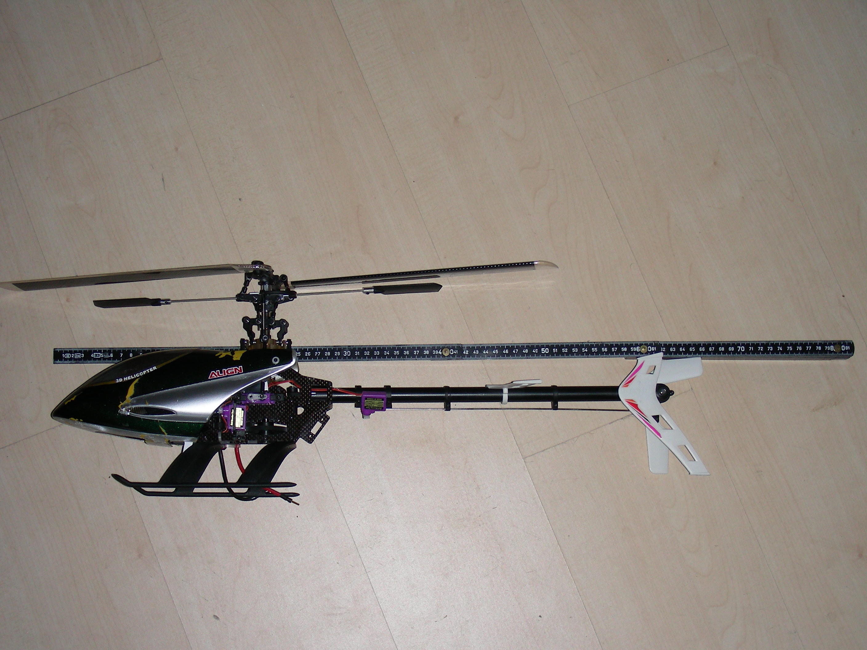

#10 Re: Rümpfe vom 450er Rex o.ä. auf Caliber400?
Beitrag von seitwaerts »
Des Meisters Befehl sei mir ein Wunsch :lol:
Ich hab mal die originale Rex-Haube drangehalten, die passt schon mal recht gut, ich weiss nur nicht, ob es irgendwo Fallstricke gibt...

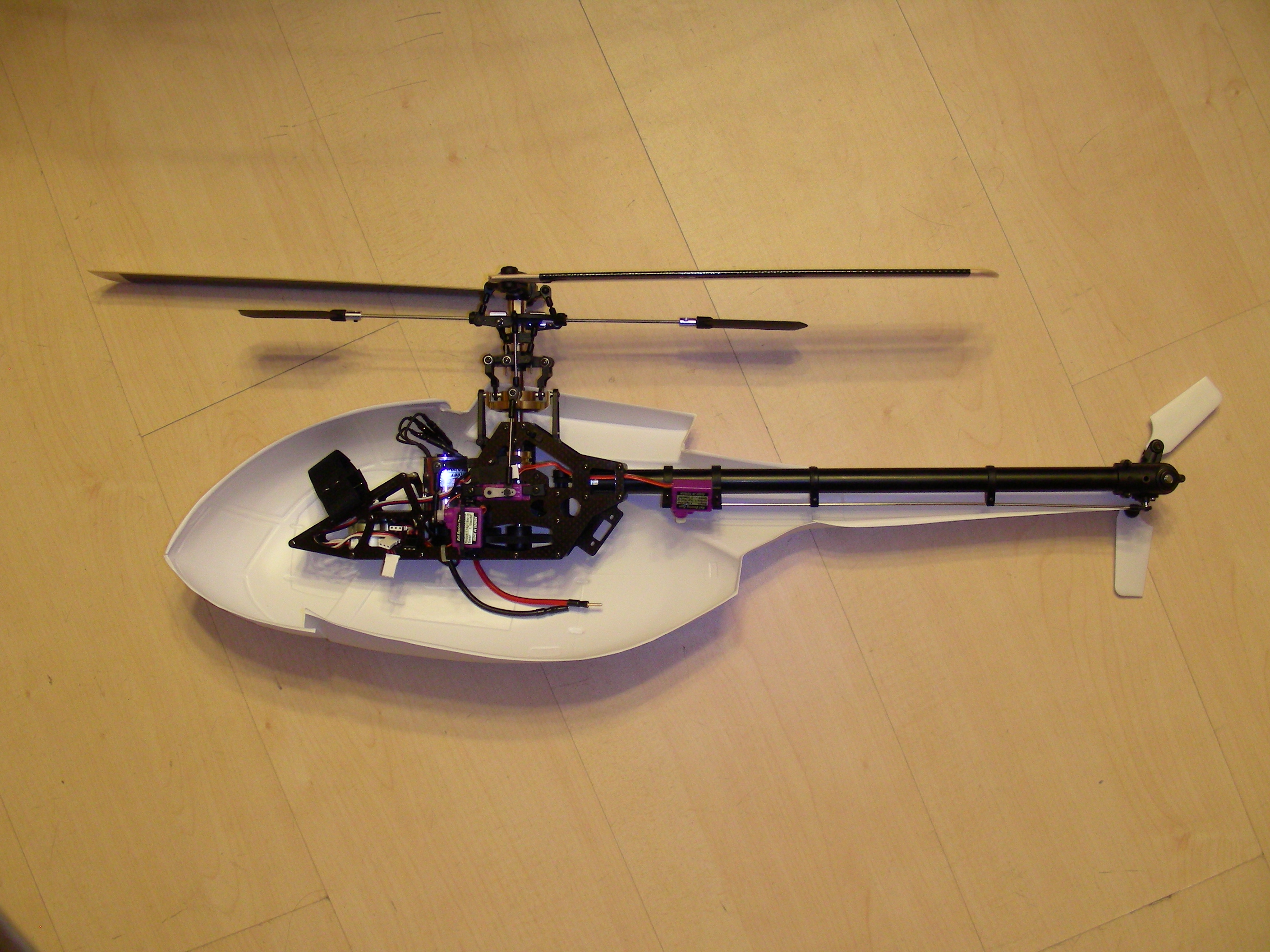

#11 Re: Rümpfe vom 450er Rex o.ä. auf Caliber400?
Beitrag von Basti »
Und schwups ein Foto von dem Teil :mrgreen:
Ich hab mal ein 500er Heckrohr dazu gelegt aber das passt da genau so locker rein..
Basti :evil5:

#12 Re: Rümpfe vom 450er Rex o.ä. auf Caliber400?
Ja, supi, Basti!
Brauch ich dann ein längeres Heckrohr? Oder wird das Heck einfach angepasst?
Klasse, dann order ich beim yogi mal!

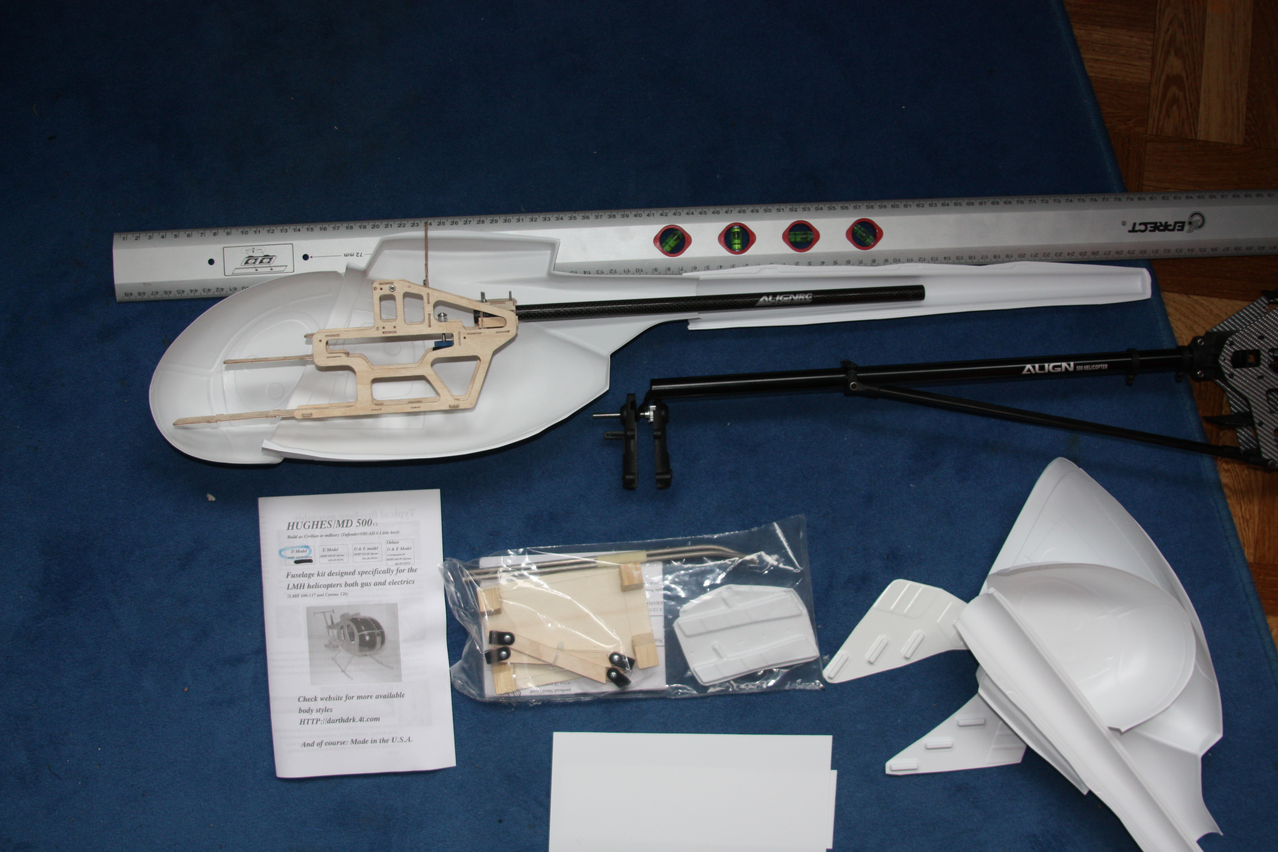

Hurra!
Heut war meine Lieblingszustellerin da :lol:
Und sie brachte... eine Hughes 500D zu mir...
Dank an yogi!
Habs schon mal grob angehalten... wird etwas eng am Heck, aber ich werd das schon hinbekommen.
Baubericht folgt. Genau wie der von der UH-1 ja auch noch fehlt... :oops:

seitwaerts hat geschrieben:eine Hughes 500D
nö, ist doch die E :D :D
Lass doch den Steuerdraht unten rauslaufen, dann sollte das passen.
